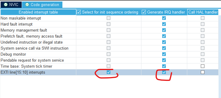

※启用中断后,注意在System Core->NVIC->Code Generation中勾选生成IRQ Handler和 Select for init Sequence Ordering。
※生成的中断函数定义在stm32fxxx_it.h和stm32fxxx_it.c中,向函数中填要执行的代码即可。

②在NVIC选单中使能中断
③在NVIC->Code Generation中勾选生成IRQ Handler和 Select for init Sequence
勾选Select for init Sequence是个人习惯,这样可以在main.c中生成独立初始化函数

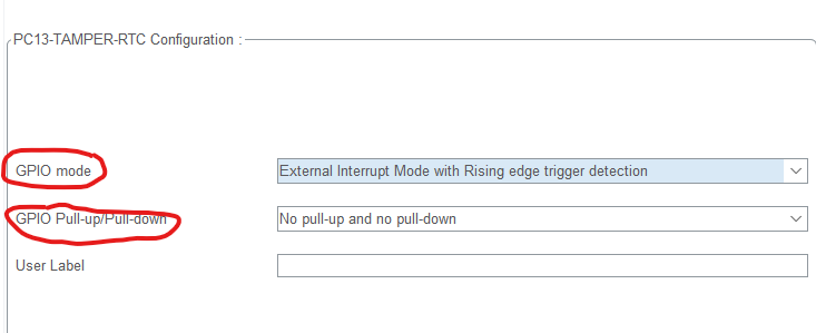

④在GPIO->GPIO配置中断模式(如图)
可以配置上/下拉电阻(上拉、下拉、浮空)和中断触发模式。
⑤生成代码。(stm32fxxx_it.c中,配置为Interrupt Mode)

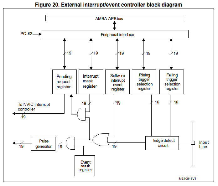

参考本文最前面提供的中断原理图。在配置为事件模式时,中断信号将传输给图中的Pulse Generator而非中断控制器
虽然中断和事件的硬件信号产生源相同,但是配置为事件时将不会发生挂起,也就是说事件过程不需CPU的参与,可以与主程序并行: 事件机制提供了一个完全由硬件自动完成的触发到产生结果的通道,不要软件的参与,降低了CPU的负荷,节省了中断资源,提高了响应速度(硬件总快于软件)。

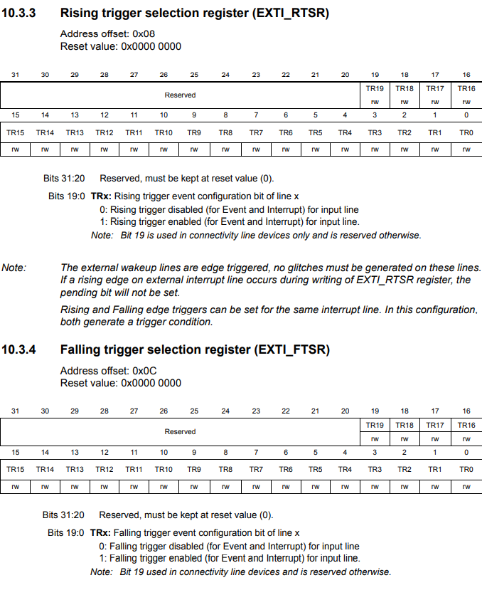

  uint8_t Trigger;/*
  触发模式选择; Trigger = LL_EXTI_TRIGGER_NONE           无触发
                        LL_EXTI_TRIGGER_RISING         上升沿触发
                        LL_EXTI_TRIGGER_FALLING        下降沿触发
                        LL_EXTI_TRIGGER_RISING_FALLING 上升/下降均触发

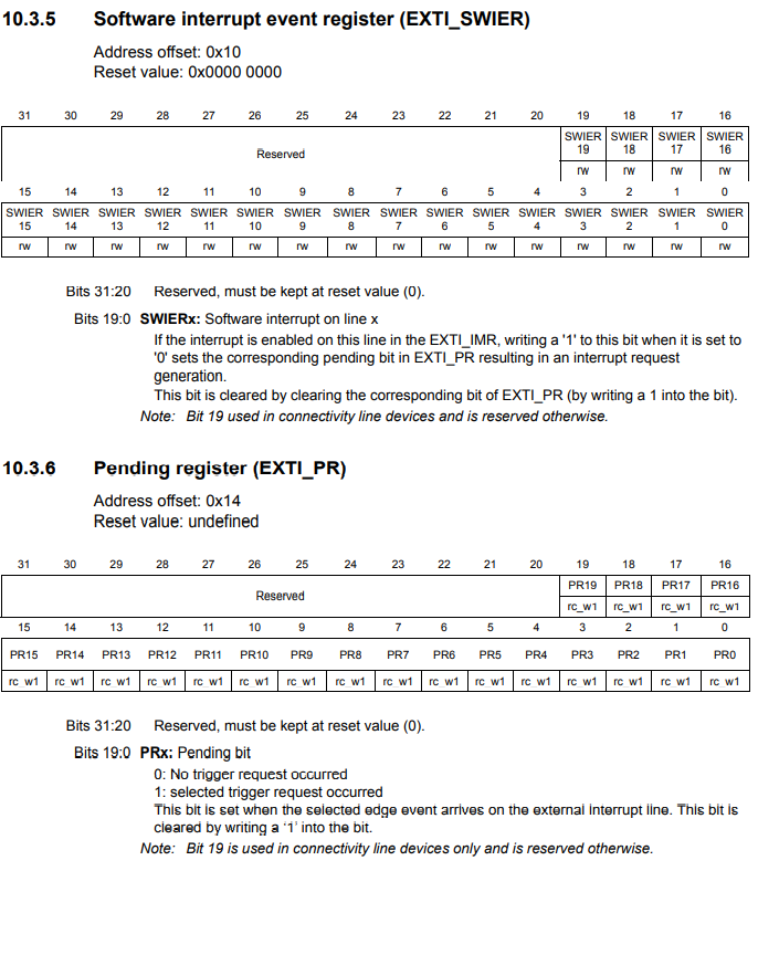

软件中断触发函数(模拟外部触发)
__STATIC_INLINE void LL_EXTI_GenerateSWI_0_31(uint32_t ExtiLine)
{//ExtiLine = LL_EXTI_LINE_x;触发Line_x对应的中断处理函数;效果与外部触发相同
  SET_BIT(EXTI- >SWIER, ExtiLine);
}//软件触发寄存器SWIER改变可以通过清零挂起位PR清除

挂起位清除函数:
清除函数挂起位,使能下一次中断唤起
__STATIC_INLINE void LL_EXTI_ClearFlag_0_31(uint32_t ExtiLine);/*
@param ExtiLine =LL_EXTI_LINE_x
清除中断挂起位;若中断是由软件模拟外部触发实现的,清除时一并将SWIER位清除
