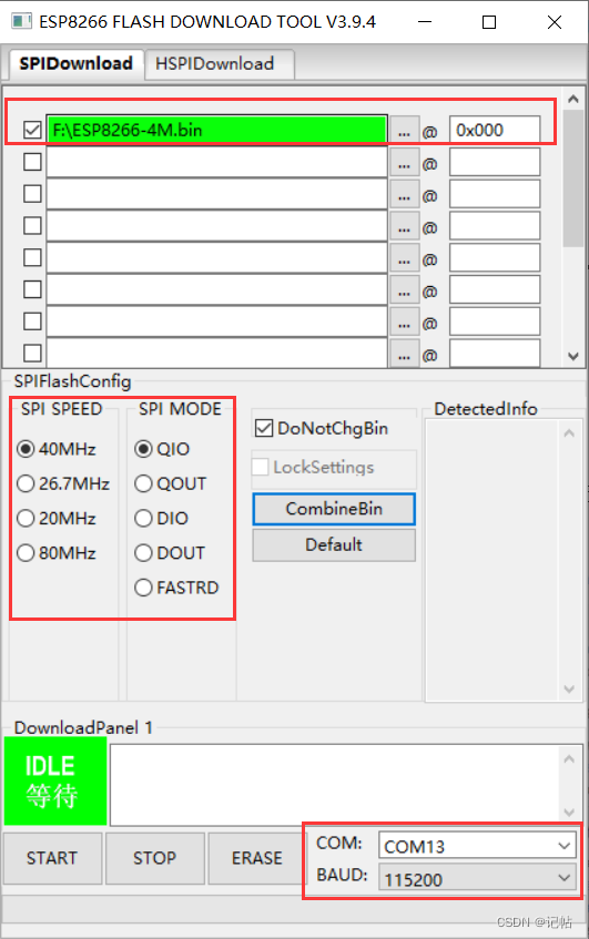

下载完毕之后,选择对应模块的型号。
在这里插入图片描述

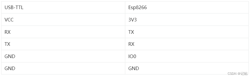

接线方式如下所示。
在这里插入图片描述
选择刚刚下载的固件,配置好对应的串口,点击下载即可。
在这里插入图片描述
下载成功如下所示。
在这里插入图片描述

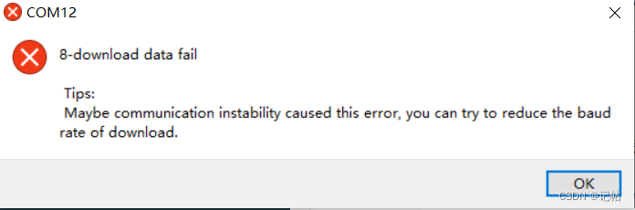

若出现这种情况8-download data fail,则是flash大小不够,需要更换nor flash。

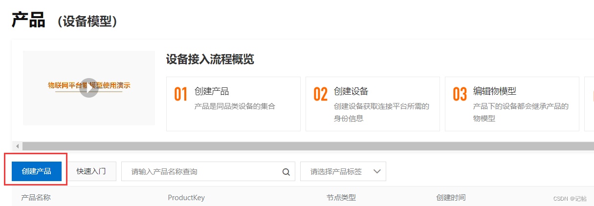

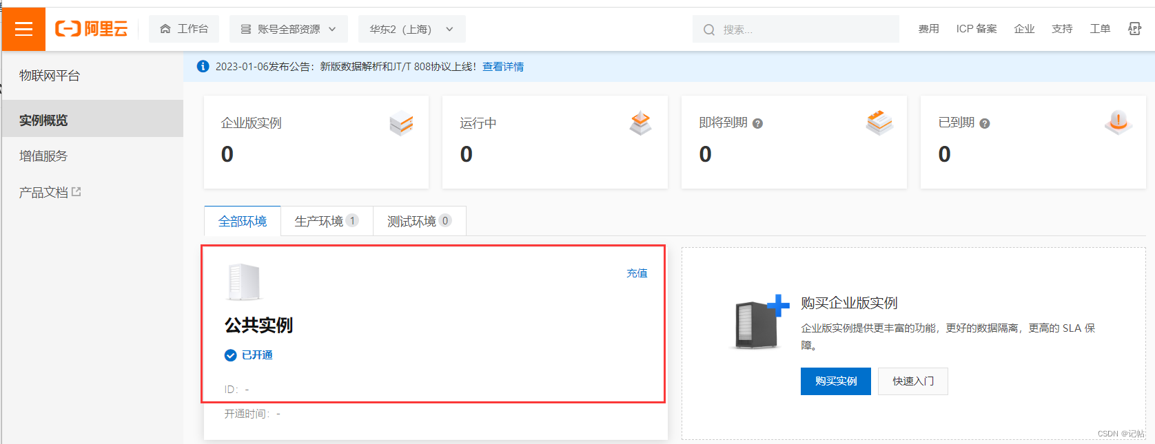

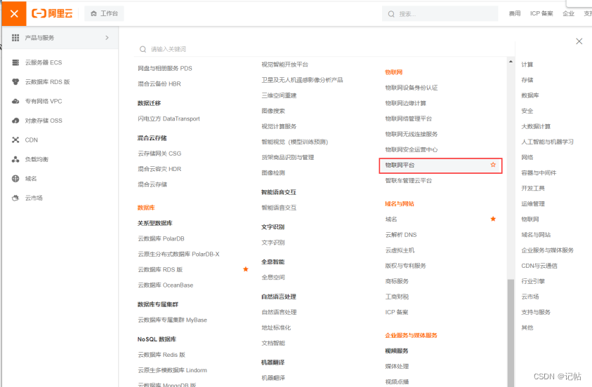

创建阿里云产品
阿里云官网:https://www.aliyun.com/
选择物联网平台,开始创建产品。
在这里插入图片描述
选择公共实例,点击进入。
在这里插入图片描述

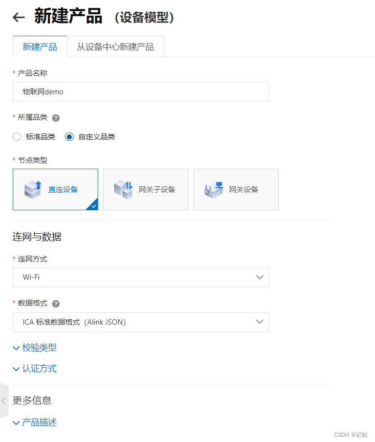

创建产品。
在这里插入图片描述
这里我的基本配置如下所示。
在这里插入图片描述

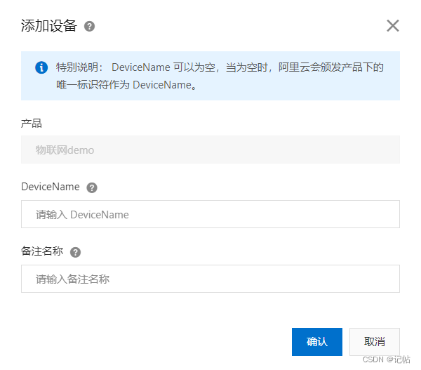

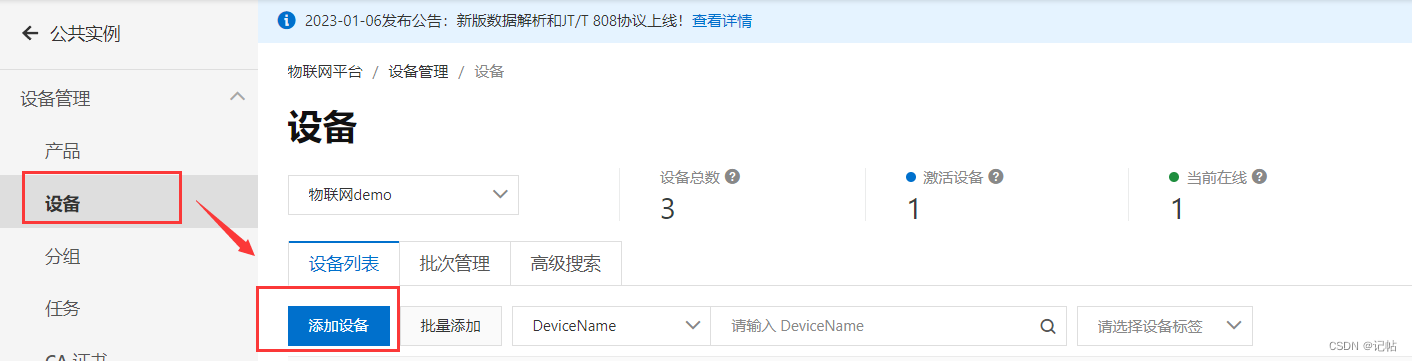

添加设备。
在这里插入图片描述
这里可以输入自己喜欢的设备名字,也可以点击确认自动生成。
在这里插入图片描述

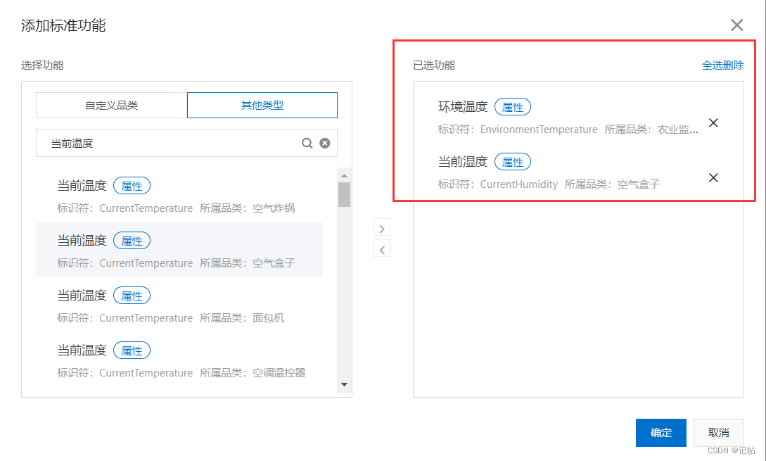

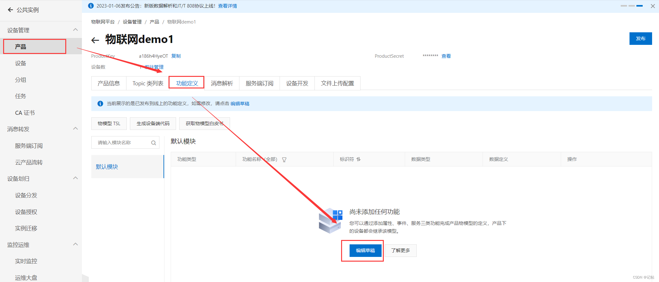

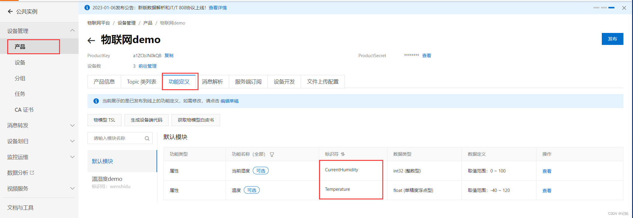

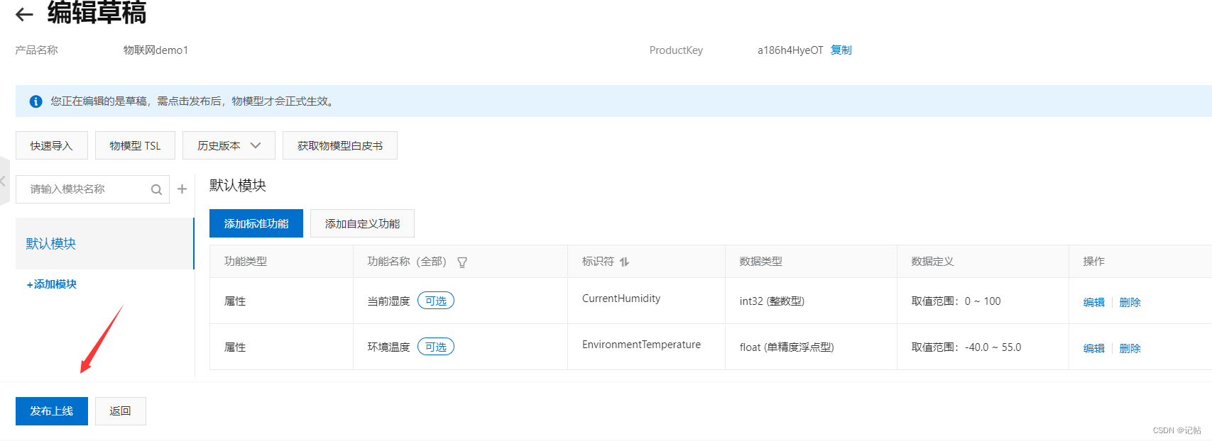

生成设备之后,将温湿度上报添加进来。
在这里插入图片描述

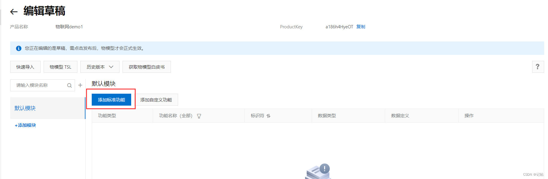

添加标准功能。
在这里插入图片描述
添加所需功能。
在这里插入图片描述
添加完毕之后点击上线。
在这里插入图片描述

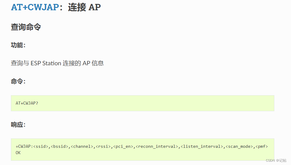

连接路由器
在这里插入图片描述
例如WIFI名称66,密码:1234abcd,则输入
AT+CWJAP='66','1234abcd'

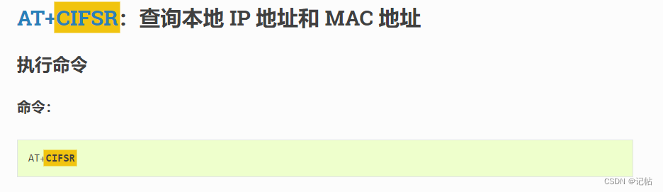

可以通过查询IP地址来查看是否连接上wifi。
在这里插入图片描述
AT+CIFSR

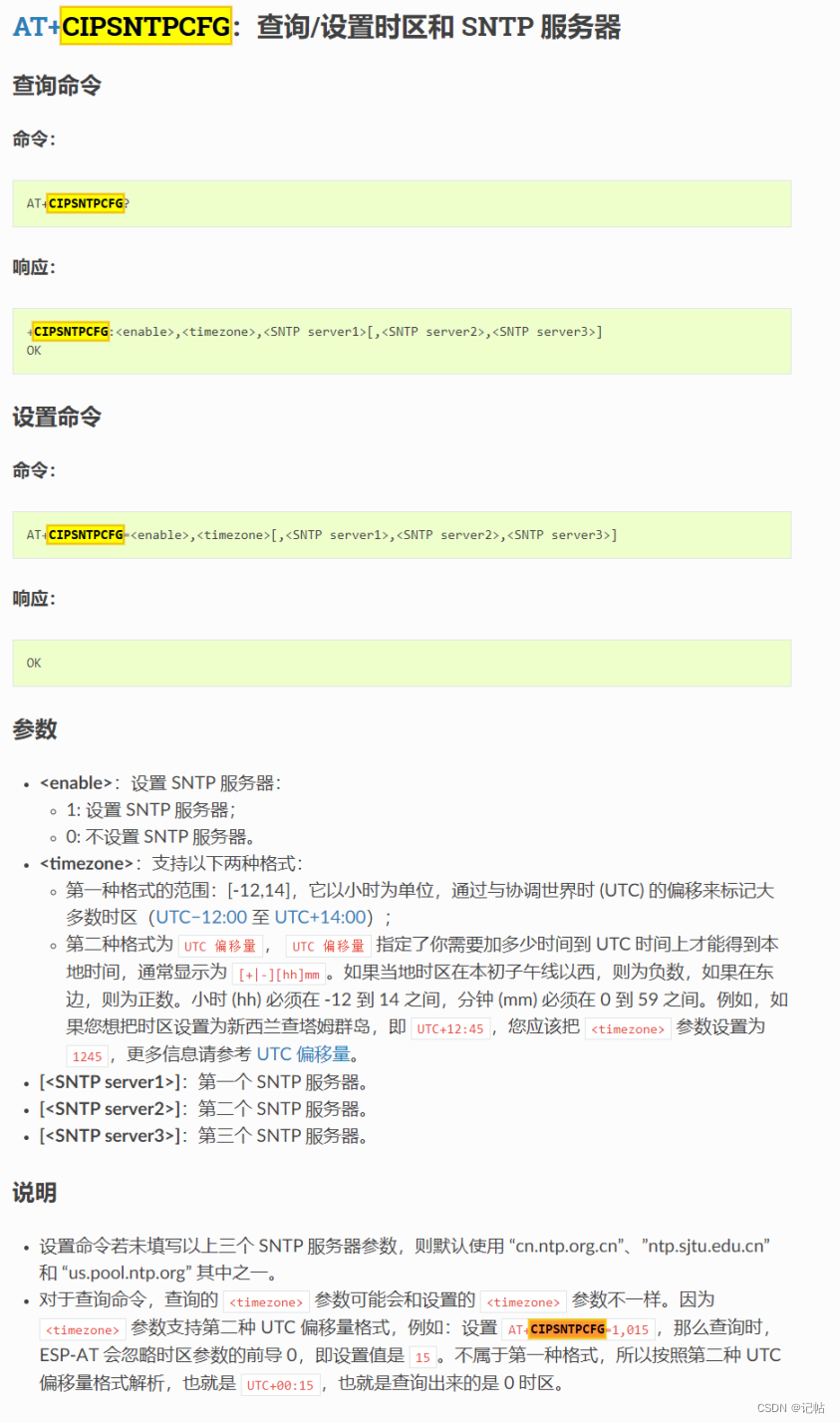

使能 SNTP 服务器,设置中国时区 (UTC+08:00)
在这里插入图片描述
AT+CIPSNTPCFG=1,8,'ntp1.aliyun.com'

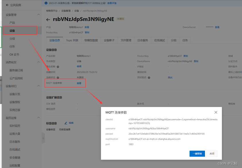

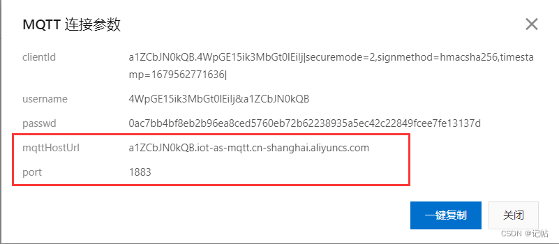

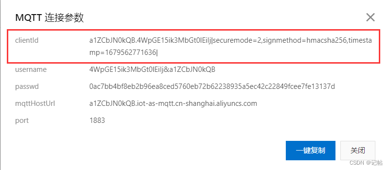

查看MQTT参数,这里面包含MQTT三元组信息:clientld,username,password
在这里插入图片描述

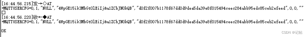

设置登录密码
在这里插入图片描述
对应的MQTT参数如下所示。
在这里插入图片描述
AT+MQTTUSERCFG=0,1,'NULL','4WpGE15ik3MbGt0lEiIj&a1ZCbJN0kQB','0ac7bb4bf8eb2b96ea8ced5760eb72b62238935a5ec42c22849fcee7fe13137d',0,0,''
在这里插入图片描述

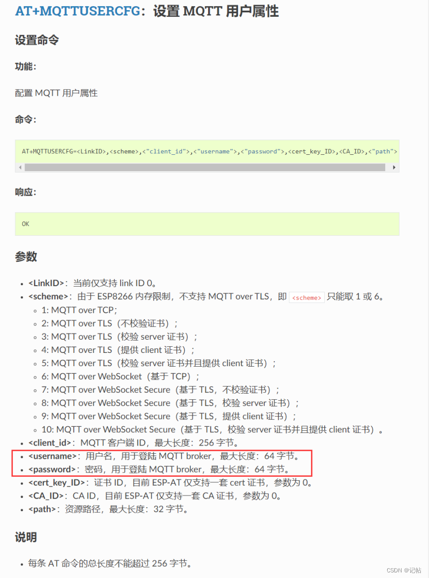

配置 MQTT 用户属性 设置指令:
AT+MQTTUSERCFG=< LinkID >,< scheme >,< 'client_id' >,< 'username' >,< 'password' >,< cert_key_ID >,< CA_ID >,< 'path' >
对应的MQTT参数如下所示。
在这里插入图片描述
注意:需要在每个逗号前面加上
AT+MQTTCLIENTID=0,'a1ZCbJN0kQB.4WpGE15ik3MbGt0lEiIj|securemode=2,signmethod=hmacsha256,timestamp=1679562771636|'

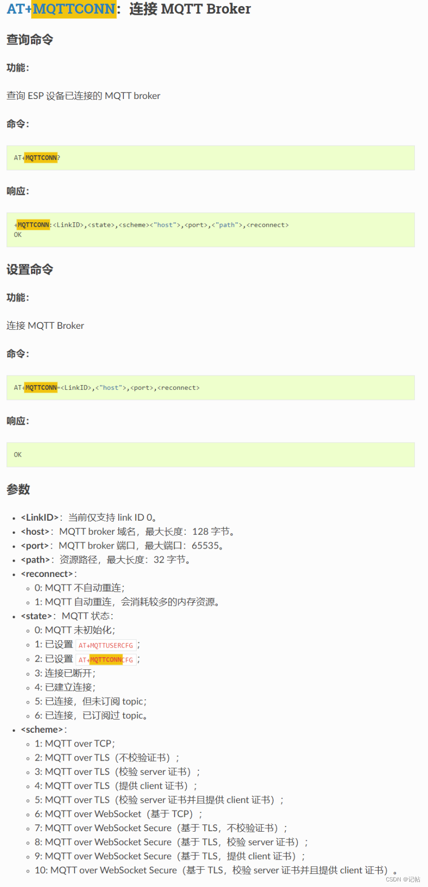

连接 MQTT Broker
在这里插入图片描述
对应的MQTT参数如下所示。
在这里插入图片描述
设置指令:
AT+MQTTCONN=0,'a1ZCbJN0kQB.iot-as-mqtt.cn-shanghai.aliyuncs.com',1883,1

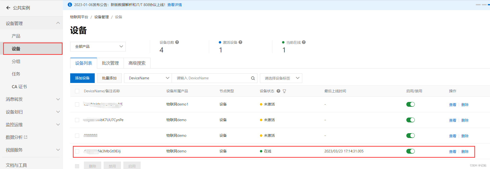

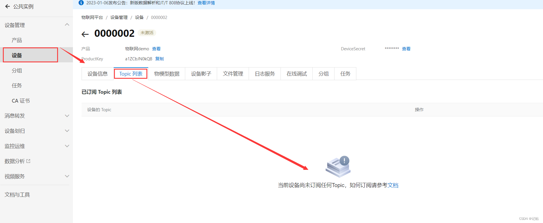

此时可以查看设备,可以看到已经是在线状态。
在这里插入图片描述

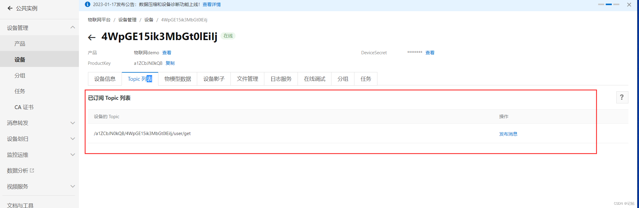

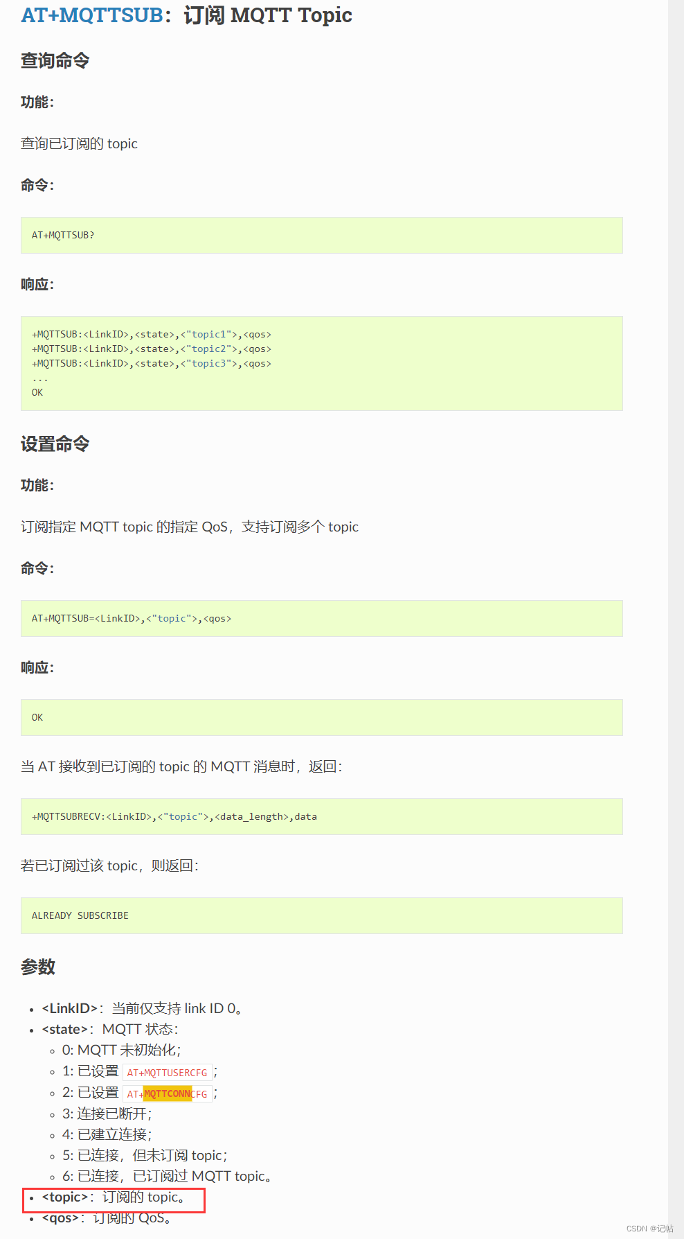

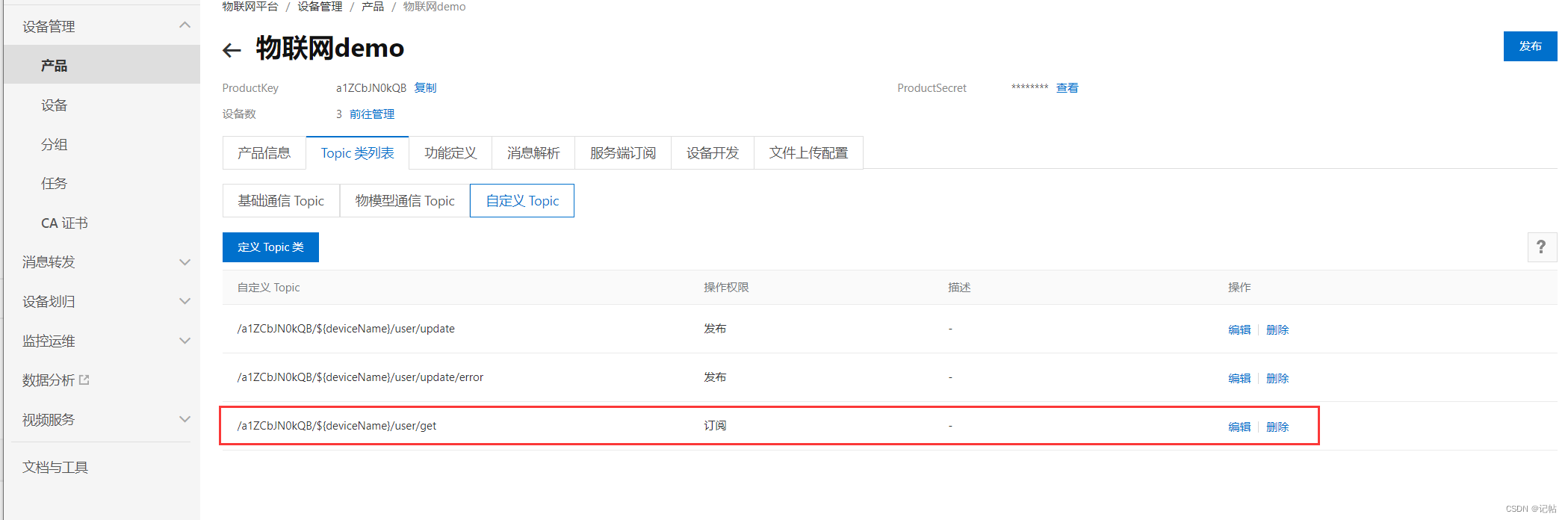

订阅
订阅Topic是指在一个订阅服务中,用户可以选择关注或订阅感兴趣的话题或主题。
在这里插入图片描述
通过订阅Topic,用户可以更加精准地获取自己的内容,提高信息的质量和效率。
在这里插入图片描述

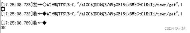

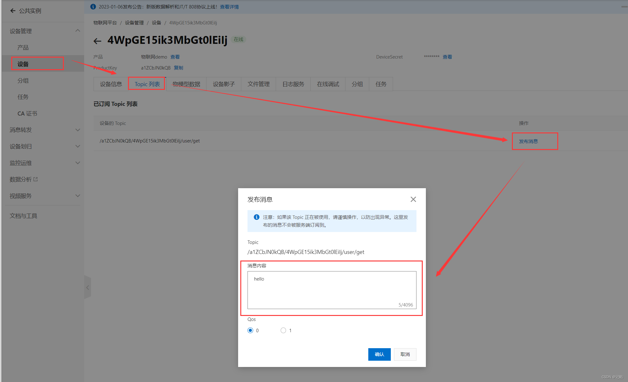

发送AT指令,订阅Topic
在这里插入图片描述
AT+MQTTSUB=0,'/a1ZCbJN0kQB/4WpGE15ik3MbGt0lEiIj/user/get',1
在这里插入图片描述
订阅成功会在阿里云进行显示。
在这里插入图片描述

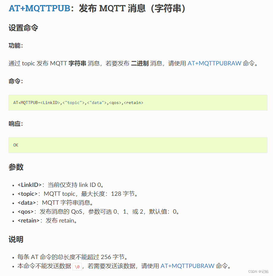

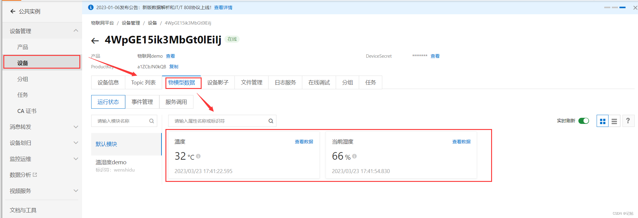

上报数据
这里定义了温湿度的功能。
在这里插入图片描述
可以使用AT+MQTTPUBRAW发布 MQTT 消息
在这里插入图片描述
例如发送温度32 湿度66
AT+MQTTPUB=0,'/sys/a1ZCbJN0kQB/4WpGE15ik3MbGt0lEiIj/thing/event/property/post','{params:{'Temperature':32}}',0,0AT+MQTTPUB=0,'/sys/a1ZCbJN0kQB/4WpGE15ik3MbGt0lEiIj/thing/event/property/post','{params:{'CurrentHumidity':66}}',0,0
实际情况如下所示:
在这里插入图片描述
下发数据
下发数据可以按照如下操作进行。
在这里插入图片描述
实际情况如下所示。
在这里插入图片描述

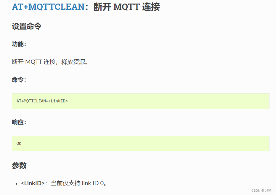

断开连接
在这里插入图片描述
使用下列指令可以断开连接
AT+MQTTCLEAN=0
