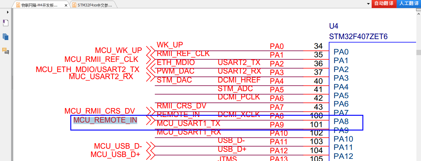

【2】硬件连接
38KHZ红外线接收头硬件连接图:

 函数功能:红外线解码初始化
 硬件连接:PA8
