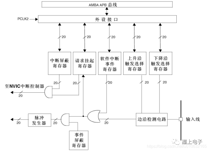

打算写一下中断,又忍不住想说一下中断的概念,去书上翻一翻,或者自己在搜索引擎上搜一下,都可以找到一大堆,包括本文写的这个外部中断也不例外。如果要写光是中断就可以单独写一篇了,所以本文直入主题,对于STM32的外部中断进行详细的剖析。下图来自《STM32参考手册》,从整个架构图可以知道,外部中断的功能可以配置六个寄存器

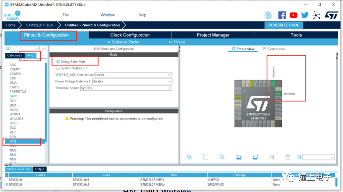

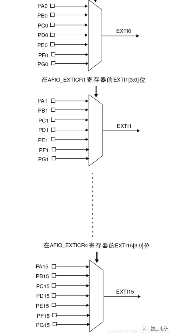

GPIO的映射关系图如下所示:5fbd3556-7d32-11ec-8beb-dac502259ad0.png?imageView2/2/w/1000第二节配置环境1,打开STM32CubeMX并选择芯片,下载器配置如下图。
5fce18f8-7d32-11ec-8beb-dac502259ad0.png?imageView2/2/w/1000

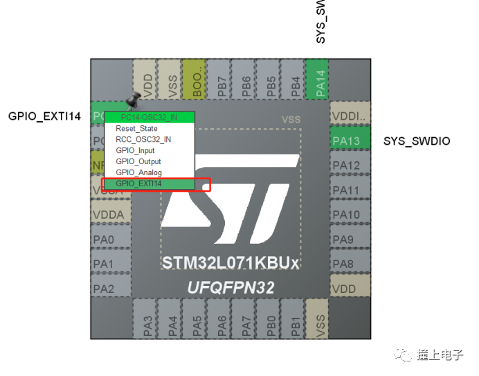

2,选择按键的引脚,配置成外部中断。如下图:
5fe83cd8-7d32-11ec-8beb-dac502259ad0.png?imageView2/2/w/1000

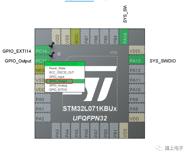

3,配置PC15引脚(也就是开发板上LD5的引脚)为输出模式。

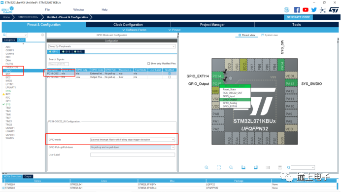

5ffae388-7d32-11ec-8beb-dac502259ad0.png?imageView2/2/w/10004,选中GPIO,选择PC14,并且将GPIO的模式配置为外部中断下降沿有效。如下图:
60115848-7d32-11ec-8beb-dac502259ad0.png?imageView2/2/w/1000

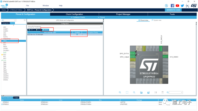

5,使能中断。如下图。
60269e92-7d32-11ec-8beb-dac502259ad0.png?imageView2/2/w/1000

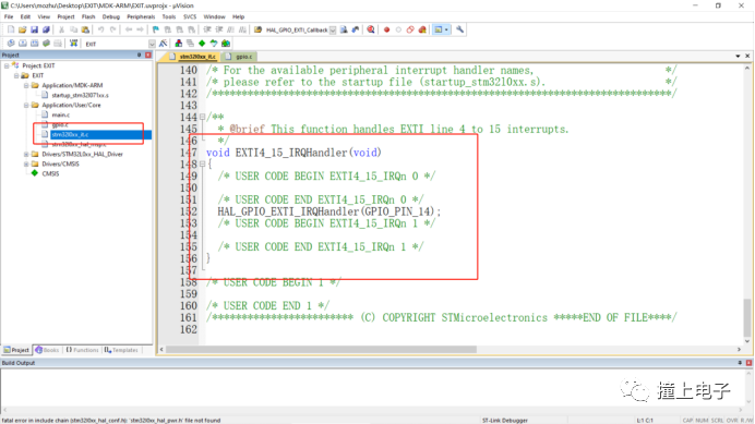

1,大家先看看stm32l0xx_it.c的这个函数,这个是一个中断函数,中断服务函数里面就调用了GPIO外部中断处理函数HAL_GPIO_EXTI_IRQHandler(),参数为GPIO_PIN_14,即EXTI14中断。

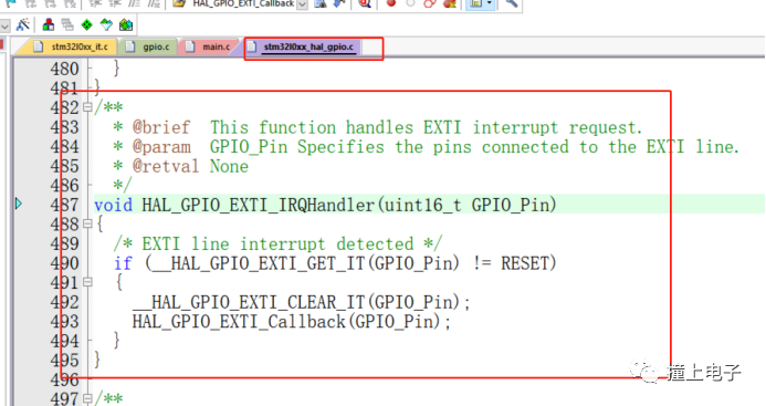

2,详细看看这个函数,GPIO外部中断处理函数主要就是清除中断标识位,然后调用中断回调函数HAL_GPIO_EXTI_Callback()。我们只需重构中断回调函数,在函数里面添加我们的应用代码即可。
604dc3b4-7d32-11ec-8beb-dac502259ad0.png?imageView2/2/w/1000

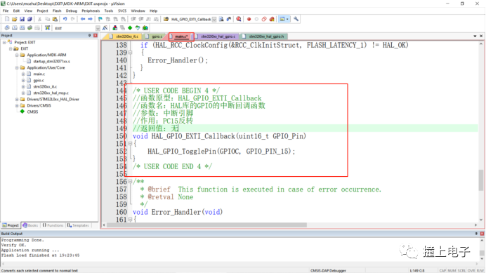

3,于是,在main.c中添加回调函数,如下:
605fb13c-7d32-11ec-8beb-dac502259ad0.png?imageView2/2/w/1000

实验现象:
LD1,LD4常亮。LD5上电长量,按下USER按键,LD5翻转。
