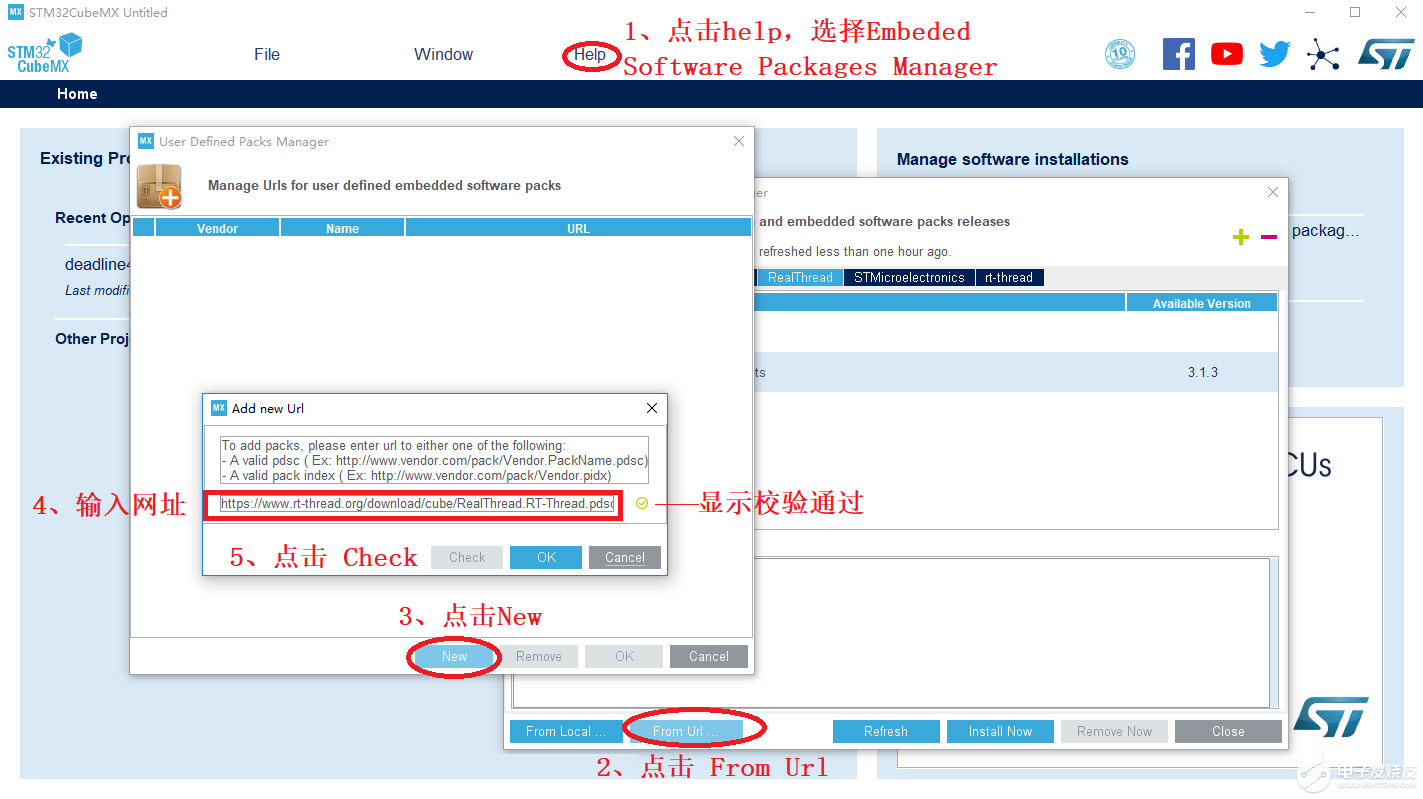

进入打开 CubeMX,从菜单栏help 进入 Manage embeddedsoftware packages 界面,点击 From Url 按钮,进入 User DefinedPacks Manager 界面,其次点击 new,填入上述网址,然后点击 check,如下图所示:

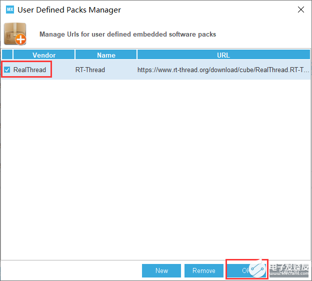

check 通过后,点击 OK 回到 User Defined Packs Manager 界面,再次点击 OK,CubeMX 自动连接服务器,获取包描述文件。

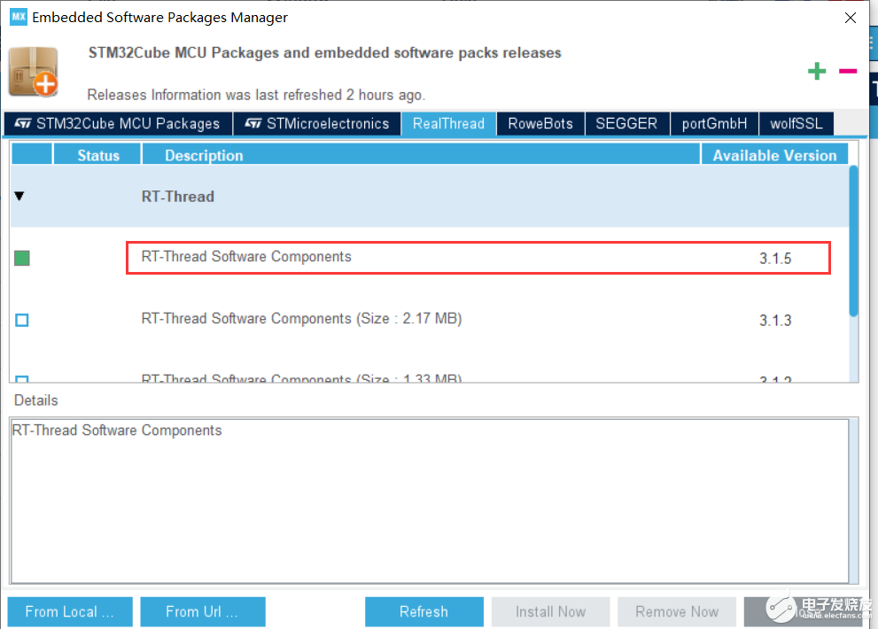

回到 Manage embedded softwarepackages 界面,就会发现 RT-Thread Nano 3.1.5软件包,选择该软件包,点击 InstallNow,安装之后,弹出 Licensing Agreement ,同意协议,然后点击 Finish,等待安装完成,成功安装后,版本前面的小蓝色框变成填充的黄绿色,如下图所示:

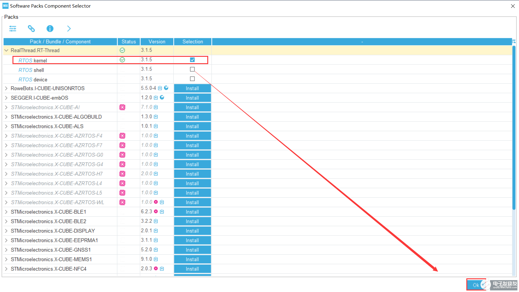

打开基础工程,点击 SelectSoftwares,选择Select Components界面,在 Pack Vendor 中选择 RealThread, 然后根据需求选择 RT-Thread 组件(此处只移植 Nano,只选择 kernel 即可),然后点击 OK 按钮,如下图所示:
pYYBAGI3MPSAT37rAAXm7LxJNb8760.png?imageView2/2/w/1000

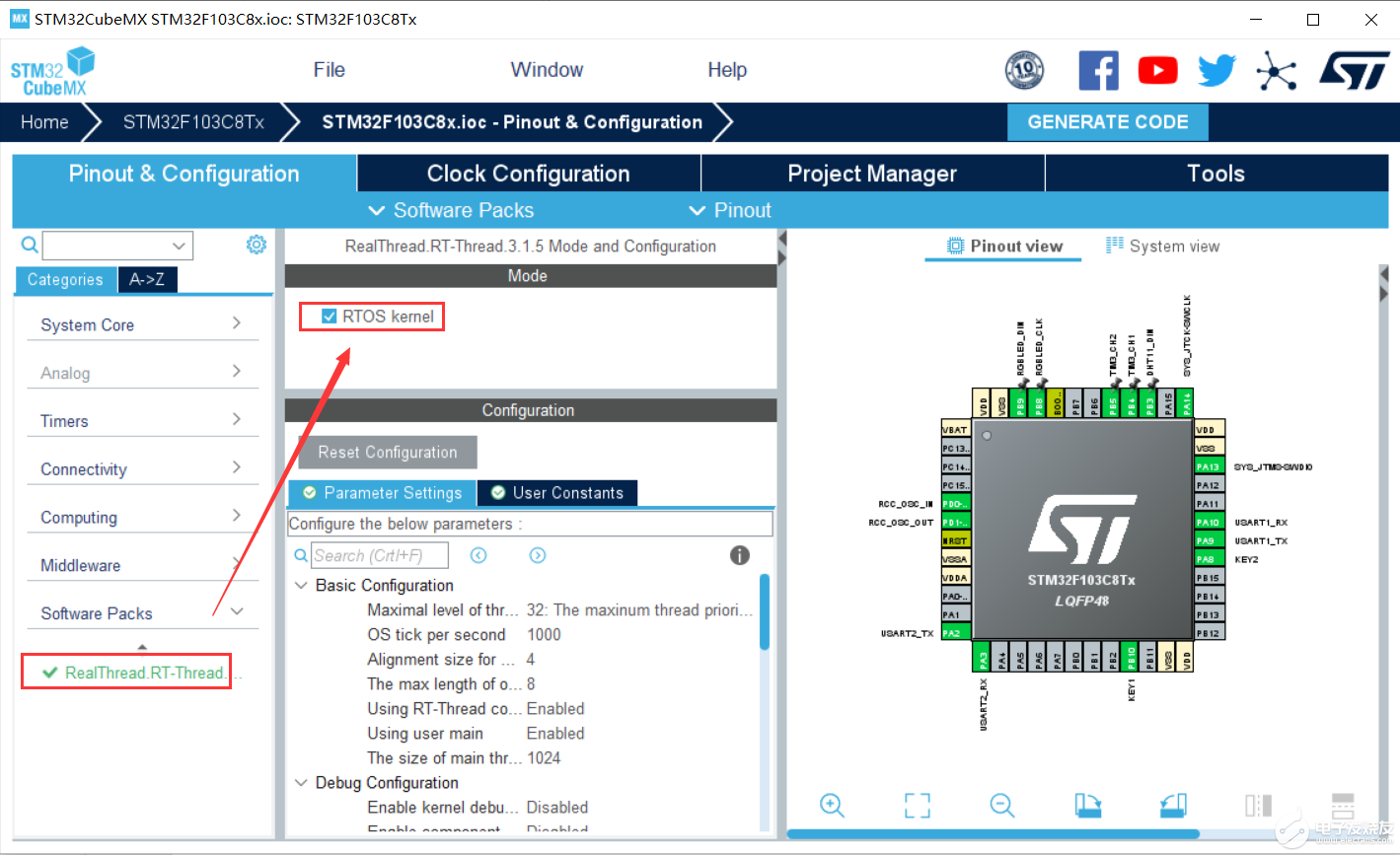

选择组件之后,对组件参数进行配置。在工程界面 Pinout&Configuration 中,进入所选组件参数配置区,按照下图进行配置。
poYBAGI3MQ2AMYi6AAXGoNva4gk902.png?imageView2/2/w/1000

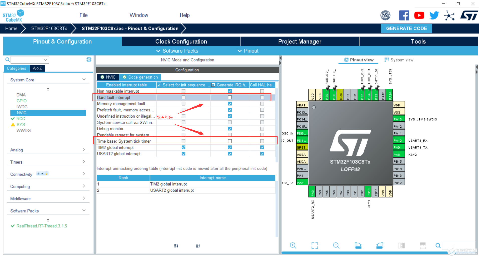

由于HardFault_Handler()和SysTick_Handler() 中断服务例程在RT-Thread的 board.c 中重新实现,做了系统 OS Tick,所以还需要删除工程里中原本已经实现的HardFault_Handler()和 SysTick_Handler() ,避免在编译时产生重复定义。如果此时对工程进行编译,没有出现函数重复定义的错误,则不用做修改。
pYYBAGI3MR6AHPWpAAdeuUS8vgI188.png?imageView2/2/w/1000
