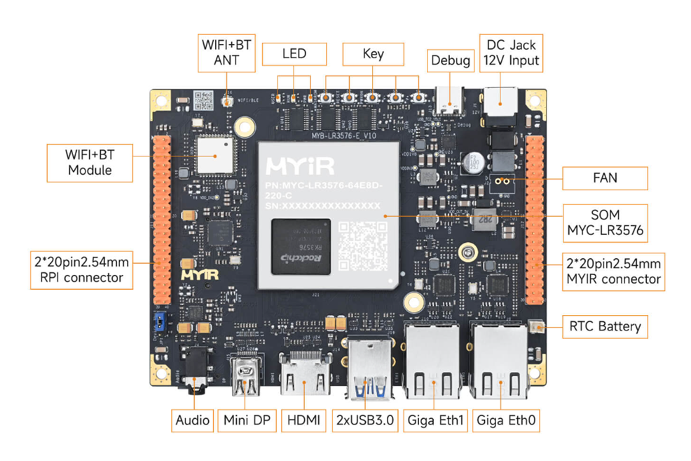

1.1 硬件平台
主控芯片:Rockchip RK3576(四核A72+四核A53,6TOPS NPU,RGA,GPU,VPU)
 摄像头:500万像素USB摄像头(支持MJPEG/YUYV格式)
 显示器:4K HDMI显示屏(通过Weston桌面环境显示)
 开发板:米尔MYD-LR3576

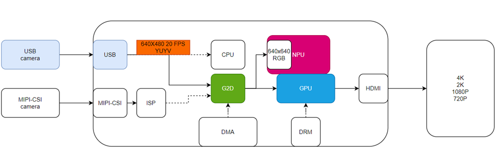

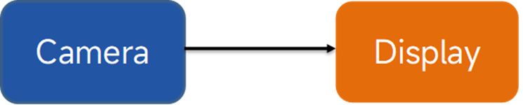

摄像头数据需要经历哪些过程才能到显示端输出,参考下图
image.png?imageView2/2/w/550
2.1 CPU 处理方案及其瓶颈

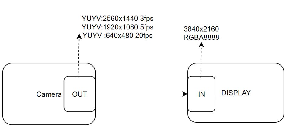

如果把摄像头数据直接显示到屏幕上,先了解清楚它们输入输出关系。
摄像头输出可以用v4l2-ctl -D -d /dev/videoxx --list-formats-ext
Display输出可用用cat /sys/kernel/debug/dri/0/state查看

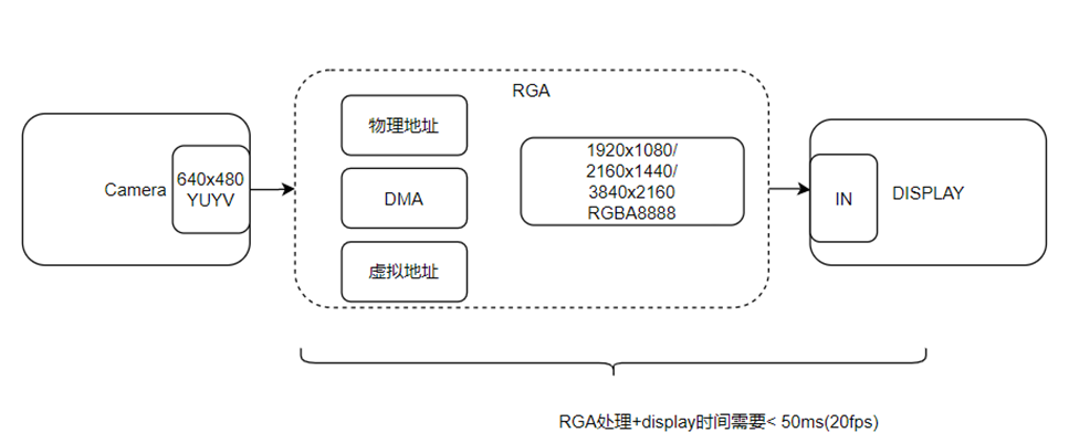

根据实时性来说,需要选择最高fps分辨率对应输出,这里选择640x480 20fps,那么它需要把YUYV格式替换成RGBA8888才能显示。
显示大小不超过屏幕最大分辨率3840x2160即可。

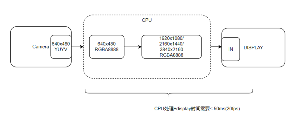

CPU处理是如下过程

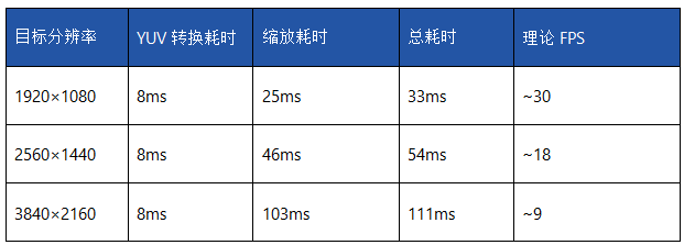

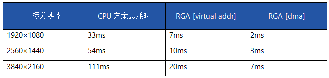

若要将摄像头采集的 YUYV 格式数据直接显示到屏幕,需先转换为 RGBA8888 格式。在 CPU 上进行格式转换与缩放的性能如下(输入为 640×480 YUYV):
可见,CPU 在处理 1080P 分辨率时已接近能力上限,更高分辨率则无法满足实时性要求。
2.2 引入 RGA 进行硬件加速
RGA作为RK3576 2D处理芯片模块,它的作用是对图片做旋转,缩放,旋转,镜像以及格式转换。
根据手册信息,它能处理数据的性能是 物理地址 >  dma > 虚拟地址。那么用RGA来替换CPU的格式转换和缩放。

RGA是一次进行转换和缩放,下面是对比CPU运算的对比图
使用 RGA 替代 CPU 进行格式转换与缩放后,性能对比如下:
RGA 的引入带来了数量级的性能提升,尤其是 DMA 模式,大幅降低了处理延迟。

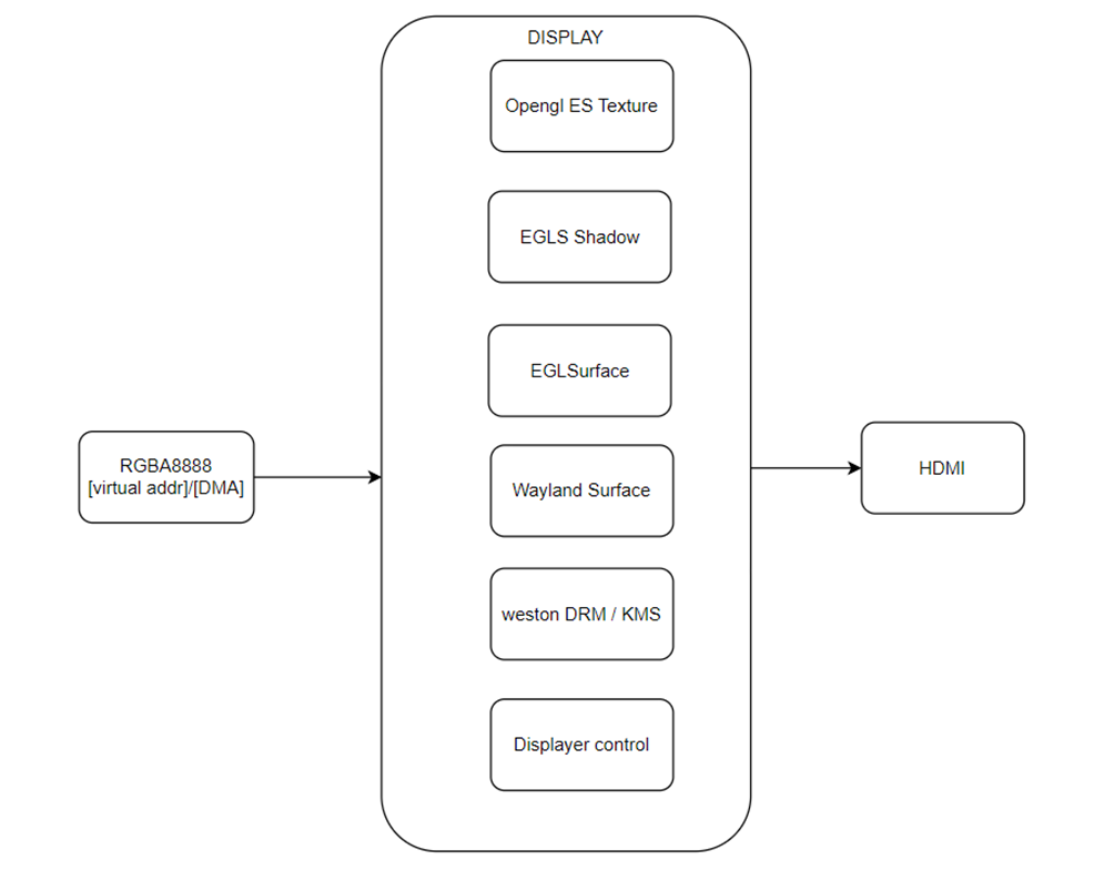

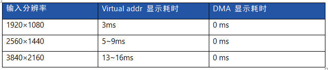

2.3 GPU 直接显示方案
调试阶段常使用 OpenCV 的 imshow 显示图像,但其依赖 CPU 参与,无法满足实时性要求。系统实际采用 DRM 显示框架与 Weston 桌面环境,因此我们选用 Wayland-client 方案进行直接显示,实现 GPU 直显。
不同输入模式下的显示耗时对比:

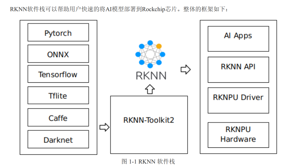

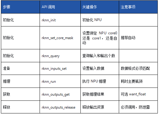

通用模型,通过rknn-toolkit2转换成rknn后就可以通过RKNN API来调用和推导。
这里我们直接采用同事提供的rknn模型,yolov5s-640-640.rknn和coco_80_labels_list.txt,以及一些调用参考代码。
它的输入必须是640x640RGB格式
rknn推理虚拟地址关键步骤如下

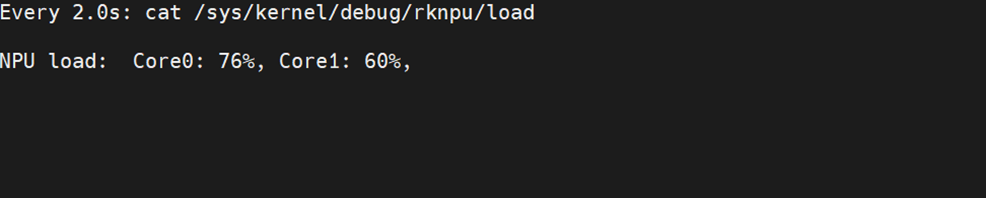

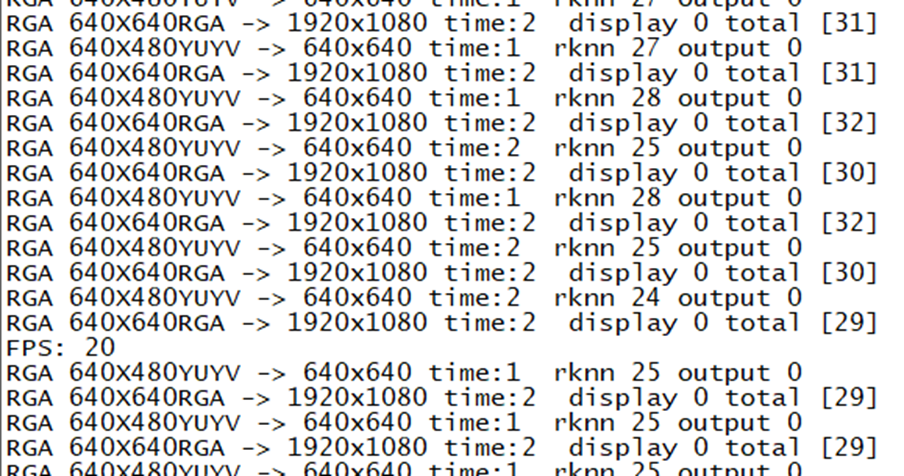

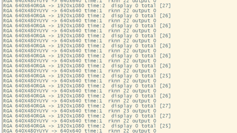

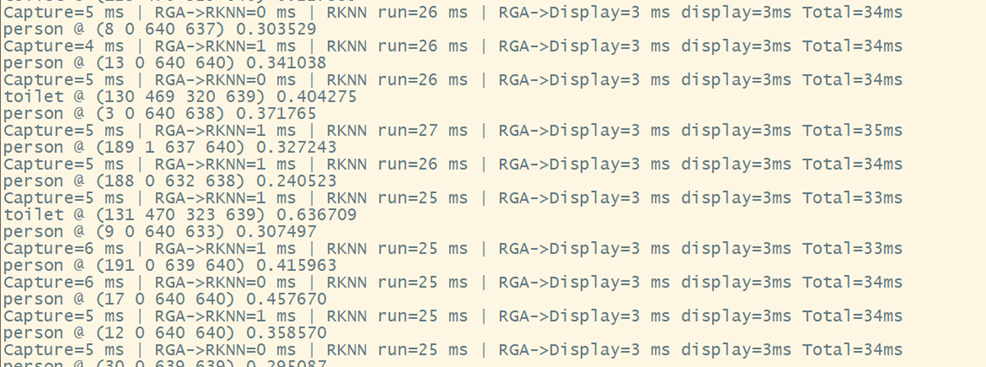

实际测试后rknn_run 这个阶段大概耗时 26~31ms之间
rknn_outputs_get 获取数据后即可进行内部处理,检测出目标,坐标,信心指数,根据实际需求绘制在屏幕上,这一步可以多进程异步处理,不算在串行时间内,笔者测试大概会多花8ms左右。

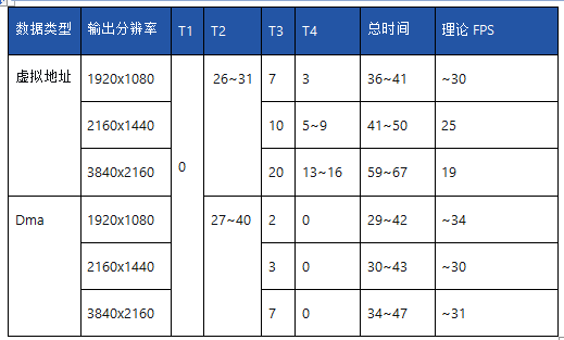

因此 总计一下摄像头实时采集NPU推理到显示整个过程耗时情况
结论:NPU 推理阶段(T2)仍是系统的主要耗时环节。但通过 DMA + RGA + 直接显示 的优化组合,系统整体延迟大幅降低,且在高分辨率输出下仍能保持稳定的帧率。

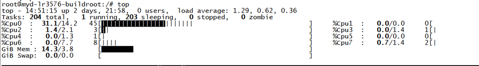

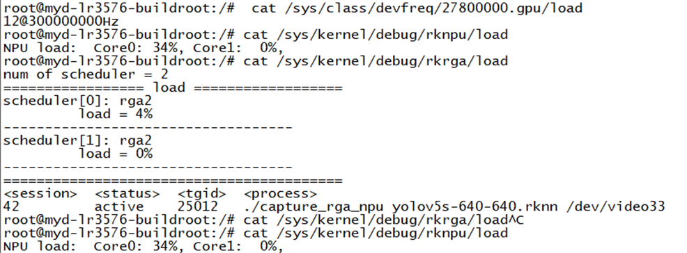

2.5 多摄像头系统资源占用分析
  • 虚拟内存方案
1个摄像头
 image.png?imageView2/2/w/550image.png?imageView2/2/w/550
4个摄像头
  •  Dma方案
1路摄像头输出
2路摄像头输入
