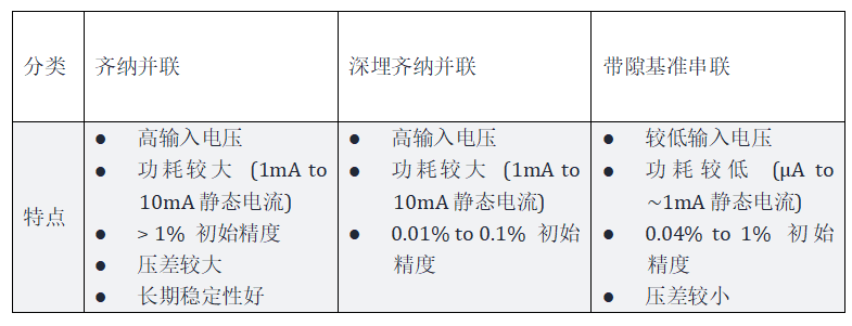

采用并联还是串联结构一般由应用和希望达到的性能决定。表1是并联结构的齐纳基准与串联结构的带隙基准的对照表。
表1. 不同类型基准对照表
image.png?imageView2/2/w/550
