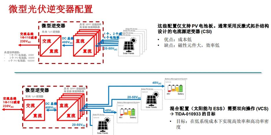

传统的逆变器都是单向的,通常使用反激或推挽式拓扑,成本低但是需要较大的外部分立元件,因此功率密度低,同时效率也较低。
如今最新的微型逆变器可以具有双向性,通过结合储能系统,整个光伏设备可在用电高峰时向电网输送能量,而在用电波谷时从电网获取电力为储能系统充电。这种灵活的调节方式需要DC/DC级以及AC/DC级均为双向功率传输,同时要在增加功能的情况下提高功率密度并降低成本。TIDA-010933就可以实现这一目标。

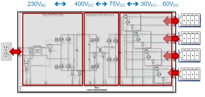

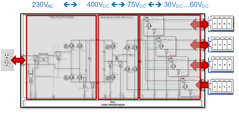

如图所示,4个具有400W的光伏太阳能板发电,光伏板电压为30-60Vdc,储能为48Vdc,高压DC总线为400Vdc。
具体的三级转换器中,电压分别为230Vac、400Vdc、75Vdc以及30-60Vdc。在75Vdc至30Vdc转换过程中,每个通道都使用了LMG2100半桥氮化镓,而在低压至高压直流转换过程中,高压侧使用了两个额定电压为650V的LMG3522氮化镓,低压侧使用了LMG2100氮化镓,当进行右向左的升压动作时,LMG2100用于谐振,而LMG3522作为同步整流器,反过来从左向右工作时,LMG3522用于谐振,LMG2100用于同步整流,从而实现了双向工作。
在双向逆变过程中,使用了LMG3522与MOSFET相结合的图腾柱拓扑方案。

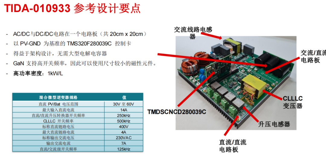

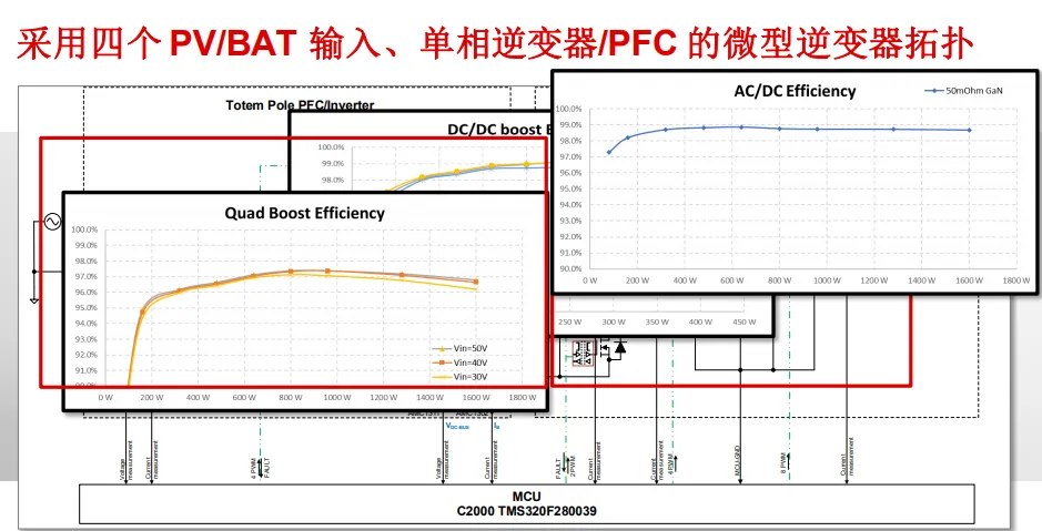

根据TI给出的实际测试结果显示,整体转换效率超过了96%,远高于目前单相90%出头的微型逆变器。也正因此,整个参考设计包含ACDC与DCDC功能在内,仅有20X20 cm,非常紧凑。
通过优化架构,电解电容可以从低压侧转移到高压侧,这样避免了低压直流侧所需的巨大电解电容进行滤波。因此,TI参考设计的功率密度就达到1kW/L,相比目前单向解决方案提高了1-2倍。

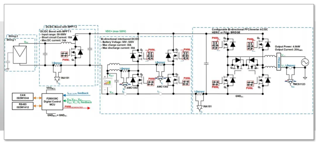

TIDA-010938是一款7.2kW单相组串式逆变器参考设计,尺寸同样非常小巧,仅为29 X 28 cm。和微型逆变器类似,也是构建了多级电源转换拓扑,此参考设计使用了650V的LMG3522。另外,为了提高灵活性,逆变级可以支持包括Heric、全桥单极性调制以及全桥双极性调制在内的多种结构。
TI的这款参考设计同样经过了实测,在宽负载或宽输入电流内,都可达到98%以上的效率。
