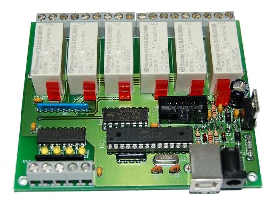

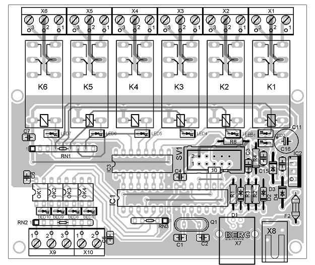

USB继电器板 这是一款新的6通道USB继电器卡,用于通过计算机程序经由USB接口切换不同的电器、灯或电机。可以通过计算机编程某些开关序列。该卡采用SMD技术,因此是初学者和新手的理想手工项目。那些不总是想用计算机控制什么的人。这甚至可以通过Web应用程序在互联网上完成。关于SPI连接器,甚至可以想象将继电器卡与其他继电器板级联。继电器最大250V交流电,开关电流为8A(取决于使用的继电器)。此外,还有4个输入,它们是隔离的光耦合器,并且可以查询监视器。AVR模拟USB RS 232接口,因此可以使用终端程序或其他软件轻松寻址此继电器卡。AVR固件中的USB驱动程序由Objective Development(https://www.obdev.at/products/avrusb/projects-de.html)开发,并在GPL2下发布。通过这个USB驱动程序,可以放弃非常特殊的设备和SMD技术。结果是一块非常紧凑的板子,尺寸为100mm x 85mm。模拟串行端口的设置为:9600波特,8数据位,无奇偶校验,1停止位,进一步握手。电源使用正常的9-12V电源供应。
