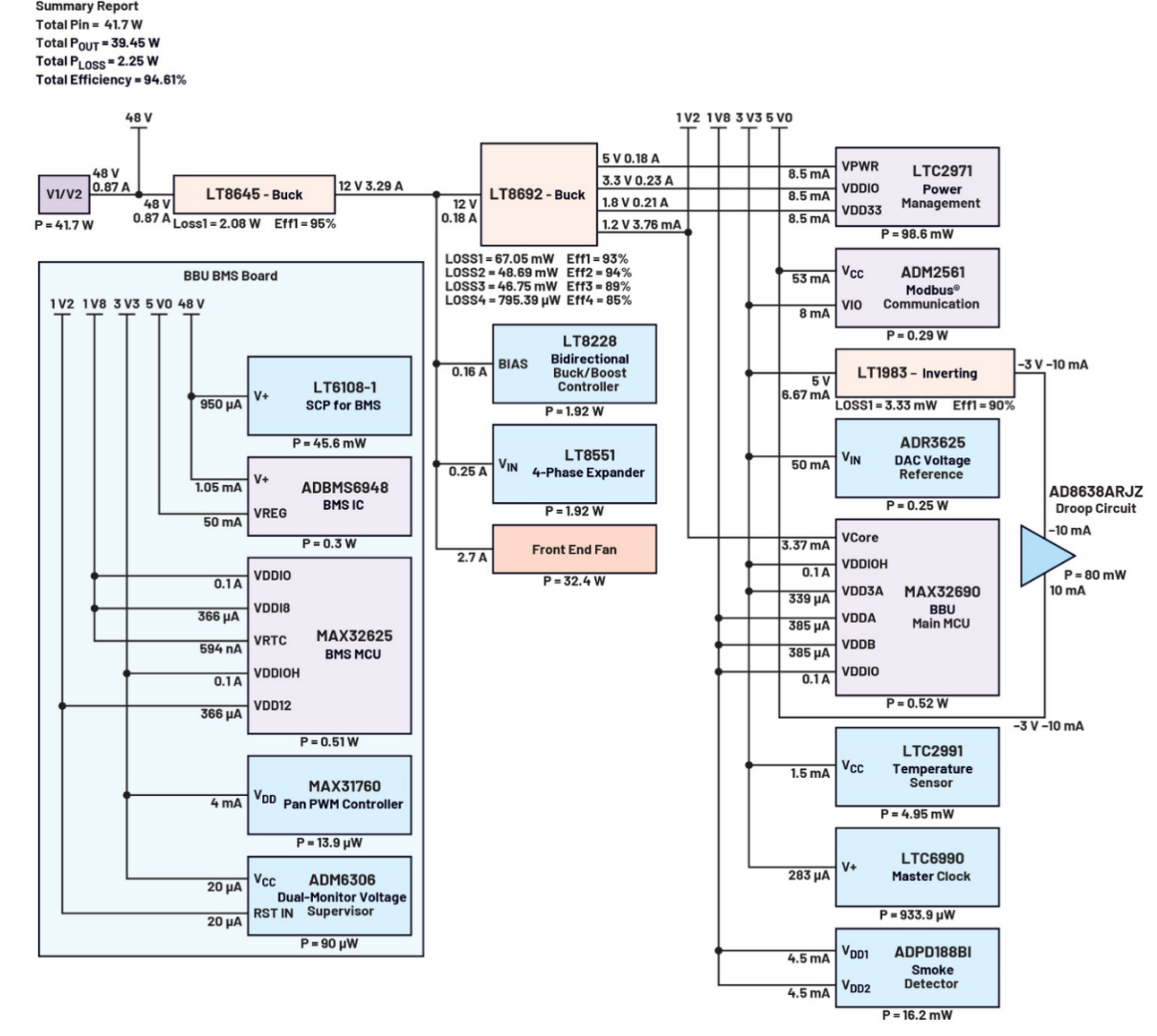

图1展示了为优化充电模式或放电模式下BBU运行期间的能量流而设计的辅助电路,其中体现了巨大的工程工作量。图2则显示了BBU休眠模式下的低功耗辅助电路,它采用低压差(LDO)稳压器和单通道降压转换器。

图1.BBU模块在充电和放电过程中的辅助电路设计。

为了给此类电源转换器、微控制器和其他外设供电,BBU模块辅助电路包含表1所列的六个电压轨。

BBU充电或放电工作模式下的辅助电源
12 V偏置轨
LT8645S是一款高压同步降压控制器,具有高达8 A的惊人负载能力。其主要功能是以非常高的精度将48 V背板电压电源高效转换为12 V辅助电压电源。该器件集成了旁路电容,这使其有别于其他高压降压控制器。这一策略性选择不仅可以减小PCB尺寸,而且巧妙地解决了快速电流环路和电磁干扰(EMI)发射等难题。这种组合显著提高了整体效率,增强了控制器优化能耗的能力。
12 V偏置轨为电源转换器、风扇电源和电流共享总线电路等基本组件提供支持。12 V偏置轨充当这些关键组件的主要能源通道,助力系统实现无缝运行和高性能。这些组件在电源下有机结合在一起,其中LT8645在增强效率和功能方面发挥着关键作用。
5 V、3.3 V、1.8 V和1.2 V偏置轨
采用四通道同步降压控制器LT8692S是一个经过深思熟虑的选择,旨在提供多种输出:5 V、3.3 V、1.8 V和1.2 V。这种调整对于适应降低的辅助电压以与较低的总线电压保持一致尤为重要。该控制器在一个以2 MHz频率运行的单一振荡器的引导下,确保其输出的精密度和同步性。
该器件真正的独特之处在于集成了电容,这一特性有效降低了布局对EMI的敏感性,有助于满足严格的EMI性能要求。因此,其与噪声敏感的设置和应用的兼容性显著增强。四通道架构具有高集成度特点,不仅节省空间,而且设计方法更加简洁高效。
为了解释其使用方式,5 V偏置轨为放大器电源轨、Modbus UART驱动器、数字温度传感器电源管理器件供电。3.3 V、1.8 V和1.2 V输出分别为EEPROM器件、主微控制器单元(MCU)和电池管理系统(BMS) MCU供电。
-3.0 V偏置轨
LTC1983为驱动BBU的运算放大器提供关键的-3 V电源轨,是电荷泵反相器的明智选择。该器件仅需一对附加电容即可支持高达100 mA的输出负载,这证明其固有效率非常高。值得注意的是,这种高效率得益于其微小的外形尺寸,这一设计特性赋予了它独特的优势——在BBU电源板上仅需1 mm空间即可发挥作用。
BBU休眠工作模式下的辅助电源
MAX17551是一款性能突出的同步降压转换器,可将电池堆的48 V电压转换为稳定的3.3 V输出。此电压充当一个重要通道,在主MCU和BMS MCU处于休眠模式时将电力输送至其数字通用引脚。选择这款降压转换器是因为它具有以下优势:输入电压范围宽广,从4 V到60 V,通用性强;外形小巧,节省空间;运行效率出色,最低功耗不到10 mW。这些特性的融合使其成为提高电池堆整体耐用性和续航能力的优选解决方案。
ADP165LDO稳压器实现了更为复杂的降压功能,可准确地将电源电压从3.3 V降至1.2 V。这种有针对性的降压可作为主要能源,为主MCU和BMS MCU的核心操作供电。在微控制器电路中巧妙地集成LDO稳压器可以改善电压调节,显著降低噪声,简化设计架构,提高运行效率,并提升可靠性标准。此外,ADP165的功耗不到15 μW,因此系统能耗大大降低,电池的续航时间显著延长。
最后,为了供应模拟和USB电源电压以及其他一些核心电压,系统采用了MAX38911,它能准确地将电源电压从3.3 V降至1.8 V。此LDO稳压器可以输送高达500 mA的负载电流,足以提供微控制器所需的负载电流。该电源转换器在低功耗模式下消耗约19.2 μA的电源电流,因而适合休眠工作模式。
鉴于辅助电源在充电或放电操作期间的效率高达94%,而在休眠模式期间的效率为62%,为了保持一致的理想性能,怎么强调响应式热管理的重要性都不为过。为辅助电路选择适当器件的意义不仅仅在于提升普通功能;更关键的是,这构成了在BBU不同工作状态下的设计完整性的基础。借助该策略可以预测整体功耗,并估算电池的使用寿命。此外,它支持以经济有效的方式改善辅助电路的性能,最终全面提升该单元的整体效率。1
