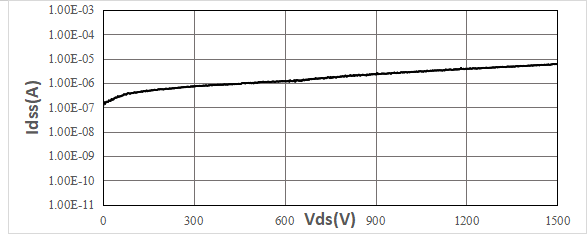

在栅极电压-8V,Id=1uA的条件下,这款氮化镓功率器件的击穿电压BVDSS达到1505V。器件的阈值电压约为-3.9V。在器件导通条件下,Vgs=3V,Id=20A时,我们测得的静态导通电阻仅为 62.3mΩ。下图为关断条件下,漏电流Idss与反偏电压(0~1500V)的扫描关系曲线。
关断状态下反偏电压与漏电流关系曲线

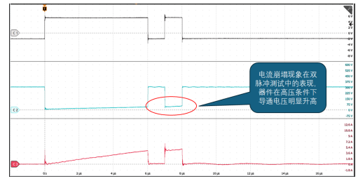

在过往对氮化镓功率器件的动态开关参数测试中,采用DFN8x8封装的功率器件多为650V电压等级,双脉冲开关测试大多在400V条件下进行。在高压测试中,氮化镓器件比较容易出现电流崩塌现象,表现为硬开关过程中,导通电阻突然增大,如下图所示:
传统氮化镓功率器件在高压条件下开关测试容易出现的电流崩塌现象

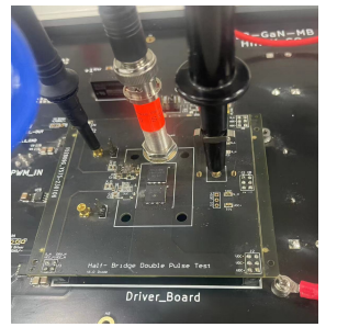

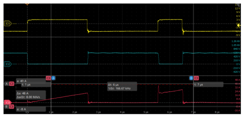

下图是远山半导体提供的DFN8*8封装GaN HEMT器件在高压600V以及20A条件下进行开关测试的波形,栅极电压为-6V~+3V,使用同型号氮化镓器件作为陪测。(测试条件:同型号D-Mode 常开型氮化镓器件,Ron = Roff = 1Ω,负载电感 75uH,Vds: 600V,Vgs: -6V~+3V, Id: 20A)
在测试过程中,使用了DPT1000A功率器件测试系统中的氮化镓测试电路,其中栅极探头使用1GHz带宽的TPP1000A,Vds测试使用800MHz带宽的高压单端探头TPP0850,电流探头使用T&M公司提供的2GHz电流传感器。栅极驱动芯片使用了TI公司的LM5114,可以最高提供7A的瞬态电流。在测试结果中可以看到,蓝色的Vds波形在器件导通过程中电压非常接近0V,表示功率器件在高压下的硬开关操作,并没有导致导通电压的上升。
在实际测试结果中,器件的开启延迟Tdon为15.06ns,上升时间Tr为11.1ns,关断延迟为13.02ns,下降时间Tf为13ns。在高压大电流的硬开关条件下实现了极高的开关速度。

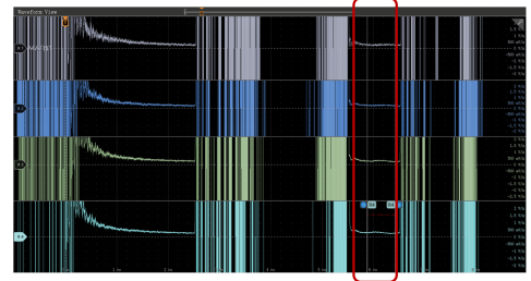

为了进一步检验在高压条件下的电流崩塌现象,我们通过使用钳位探头进行动态导通电阻测试,观察器件在不同电压条件下的导通电阻值变化。我们分别在300V,400V,500V,600V四个不同电压下测试器件的动态导通电阻,即使用钳位后的Vds与电流Id波形相除,得到器件在开启后的导通电阻波形。对比四组动态导通电阻波形,并在相同区域内取值做平均值计算,得到如下的结果:
上图红色区域为在300V,400V,500V,600V条件下双脉冲测试得到的动态导通电阻曲线
测试电压 300V 400V 500V 600V
导通电阻平均值归一化(Normalized Ron) 1 1.02 1.04 1.064
可以看到的是,随着测试电压的升高,器件动态导通电阻仅有非常小的抬升,600V与300V下的测试结果相比,仅上升6.4%,非常好的克服了氮化镓器件在高压条件下的电流崩塌现象。
