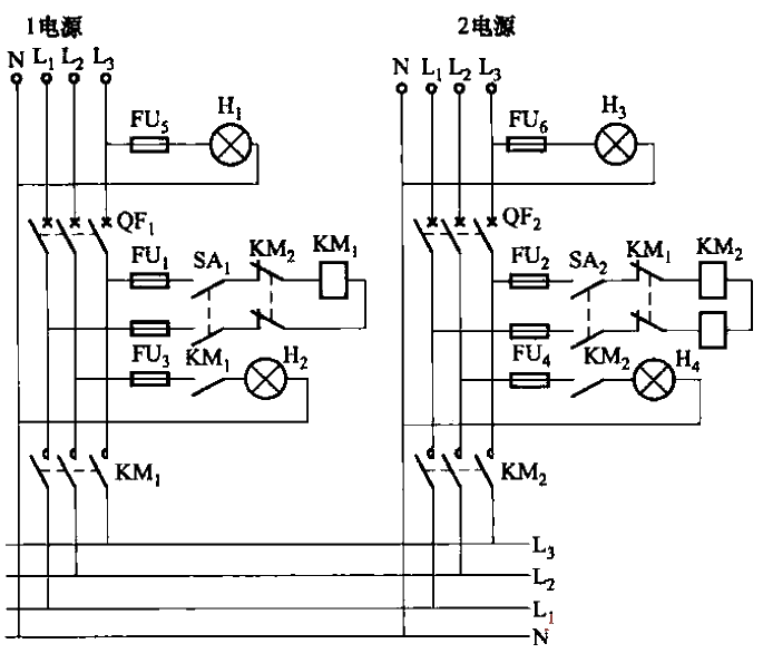

两路电源可互为备用。
元件选择:低压断路器QFi、QFz选用D210-100/3(由负载容量决定)。组合开关
SAi、SA2选用H210-10/2型。熔断器选用RLl-15/5A。接触器KMi、KM2选用CJlo-
100/380V(由负载容量决定)。指示灯选用XD3-220/15V、2V.A或其他型号。
上述元件的选择也可作为下面介绍的各电路的参考。
