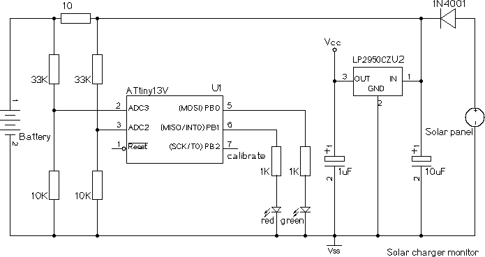

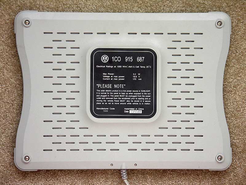

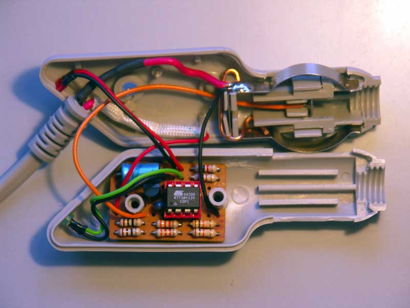

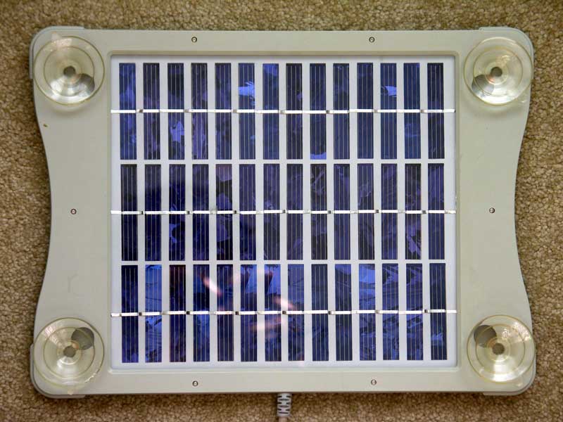

Batwatch是一个用于太阳能电池板充电器的简单监视器,使用Atmel ATtiny13V微控制器。它定期测量充电电流和电池电压,并通过闪烁两个LED来显示它们。我将这个电路构建到一个大众太阳能充电器面板的插头中,用于在汽车长时间不使用时防止电池放电。现代汽车包含大量电子设备,静态电流为40-50mA(约每天1Ah!)被认为是“正常的”。
每隔几秒钟,软件对两个模拟输入进行采样,计算充电电流和电池电压,并在红色LED上显示电压,在绿色LED上显示充电电流。电压以0.1V为单位显示,使用三位十进制数字,电流以10mA为单位显示,使用两位十进制数字。每个数字由对应其值的短闪光次数表示。零由一次较长的闪光表示。当充电电流低于10mA(四舍五入后)或为负时,绿色LED完全不点亮。我使用4倍过采样来获得11位结果,遵循Atmel应用笔记AVR121中描述的技术。我不确定输入上是否有足够的噪声来实际提高分辨率,但这也没有坏处。原始A/D读数使用每路输入单独的偏移/增益常数转换为电压。这些常数来自存储在EEPROM中的校准数据。为了节省功耗,所有延迟通过执行一条或多条睡眠指令来实现,这些指令使CPU空闲直到下一个定时器中断。中断频率为100 Hz,因此每次睡眠暂停最多10毫秒。
