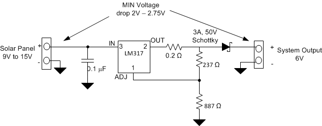

我为这个设计选择了一个功率相对较低的太阳能电池板或光伏 (PV) 系统:20W 足以为我们的系统提供 12V 或 6V 的输出,电流低于或约为 1.5A。不幸的是,我们不能简单地将 PV 连接到终端设备。虽然今天的大多数系统都配备了内部电压调节器,但 PV 的电压会根据它接收到的阳光量而摆动。12V PV 可以在 0.65V(没有阳光)到 15V 之间波动;如果额定电压为 12V,这可能会损坏目标终端设备。
因此,我们需要包含一个控制电路,它可以为我们提供理想或恒定的直流电压来为系统供电,并确保清除输入电压中的波动噪声。通过应用具有足够宽输入电压操作的低压差稳压器 (LDO),我们可以非常轻松地做到这一点。在这个例子中,我使用了具有可调输出的TI LM317以使应用尽可能灵活,如图 1 所示。使用铅酸电池作为终端系统保留收集的功率,因为电压和电流都会在夜间下降或阳光很少。
图 1:控制电路原理图
3.功耗和压差
在此设计中,管理的总功率将受到所选 LDO 热阻的限制。在需要大电流或环境温度过高时,我们还可以根据需要应用散热器以进一步冷却系统。如果使用LM317,我们需要将温度保持在最大125 ° C以下,使用 TO-220 封装意味着我们还需要将功耗限制在 ~4.5W(如果使用 0.5A 作为输出) . 此预防措施可确保我们有足够的带宽来在 40 ° C 的环境温度范围内启用系统。幸运的是,LM317具有内部温度关断功能,可以防止设备过热时造成损坏。
考虑到最坏的情况,公式 1 计算了通过控制电路应用于 6V 电池的 12V PV 的功率:
在这种情况下,太阳能电池板永远不会超过选定的 4.5W。但是,我们可以通过应用散热片来实现更高的电流输出。
当电池充满电时,电池电压会很高,但电流会非常低,从而降低压差并使 PV 的开路发挥作用。我选择了肖特基整流器来降低压差要求,并在电池节点的电压高于所需压差时保护电池免于放电。
该电路的优缺点包括:
· (+) 标准的、现成的设备;小板;不贵。
· (+) 可设计为可调电压输出;没有阳光时电池放电为零。
· (-) 高压降(取决于 LDO);取决于输出电压,压差可能太高。(我们可以使用开关稳压器或低压差 LDO 轻松解决此问题。)
· (-) 花里胡哨的不多;没有指示灯或发光二极管 (LED)。功能将完全取决于 LDO。
我们还可以将此电路应用于需要恒定直流电压的电池化学。应用其他 LDO 并更换电池可确保降低功耗并提高整体系统效率。我们还可以应用升压转换器以在低光照条件下利用 PV 的功率输出。
