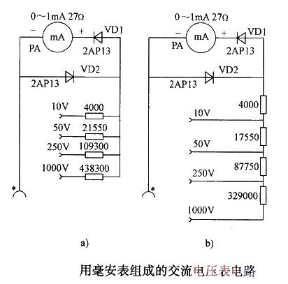

将毫安表加装几只半导体二极管,就可以测量交流电压,变成交流电压表,如图VD1、VD2组成半波整流器。图中的4只电阻器是分开式倍增电阻器:图b中的倍增电阻器是串联连接的,其效果与图a是相同的。图中的“*”端为公共端,无论测量哪种电压,两表笔中必须有一支与“*”端连接。
