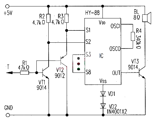

电路如图所示。由一对互补型信号检测控制管VT1、VT2及一片8声效音乐集成电路HY-88等组成,采用微型扬声器发声,根据不同音乐来判断被测逻辑状态。
电路原理:电路中.HY-88是一片采用PCB(印刷线路板式软封装)封装的8声效音乐集成电路,它有s1~s8共8个触发控制端,低电平触发有效,对应着内部ROM(只读存储器)预先存储的8种动物叫声,分别是虫叫、蟋蟀、青蛙、布谷鸟、猫、狗、牛及马蹄声。调整振荡电阻R4可改变叫声音调,音频信号经VT3放大后驱动扬声器BL发声。VD1、VD2是降压二极,以使其Vdd,Vss间的工作电压符合2.5V~4.5V范围要求。该逻辑笔的检测状态为:(1)当探针T未接触电路或检测到“悬空”时,VT1和VT2均截止,Ic的触发端s1、s2分别被R3、R2上拉为“1”,IC不工作,BL无声;(2)当探针T检测到“O”时,VT1截止,VT2导通,s2为“1”,s1被“0”触发,BL发出虫鸣声;(3)当探针T检测到“1”时,VT1导通,VT2截止,S1为“1”,S2被“0”触发,BL发出蟋蟀叫声;(4)当探针T检测到“CP”脉冲时,、VT1、VT2轮流导通,s1、S2被交替触发,BL产生蟋蟀和虫两种呜叫声。
