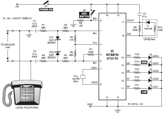

DTMF 接收器
如今,大多数电话设备使用DTMF接收器IC。一种常见的DTMF接收器IC是摩托罗拉MT8870,它广泛用于电子通信电路中。MT8870是一个18引脚IC。它用于电话和各种其他应用。在使用该IC的项目中,当无法获得正确输出时,工程师或技术人员需要单独测试该IC。快速测试该IC可以节省研究实验室和通信仪器制造行业的大量时间。这里有一个用于DTMF IC的小巧方便的测试器电路。
