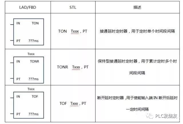

1、S7-200 SMART CPU提供了接通延时定时器、(TON)、保持型接通延时定时器(TONR)、断开延时定时器(TOF)三种定时器。
04689a2a-ec7a-11ed-90ce-dac502259ad0.jpg?imageView2/2/w/1000
2、定时器编号与分辨率
047e6d78-ec7a-11ed-90ce-dac502259ad0.jpg?imageView2/2/w/1000
048a5e4e-ec7a-11ed-90ce-dac502259ad0.jpg?imageView2/2/w/1000

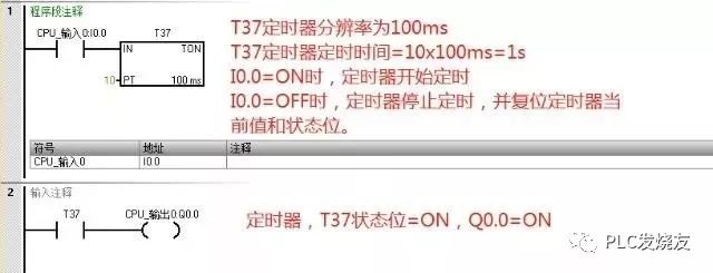

04abaae0-ec7a-11ed-90ce-dac502259ad0.jpg?imageView2/2/w/1000
③断开延时定时器 TOF
04bc2f14-ec7a-11ed-90ce-dac502259ad0.jpg?imageView2/2/w/1000

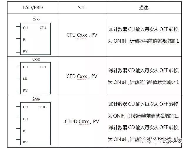

02   二、计数器
1、S7-200 SMART CPU提供了加计数器(CTU)、减计数器(CTD)、加减计数器(CTUD)三种计数器。
04cd33f4-ec7a-11ed-90ce-dac502259ad0.jpg?imageView2/2/w/1000

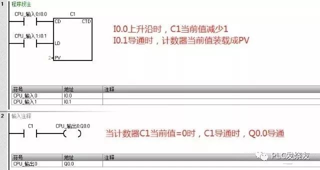

②减计数 CTD
04f6833a-ec7a-11ed-90ce-dac502259ad0.jpg?imageView2/2/w/1000

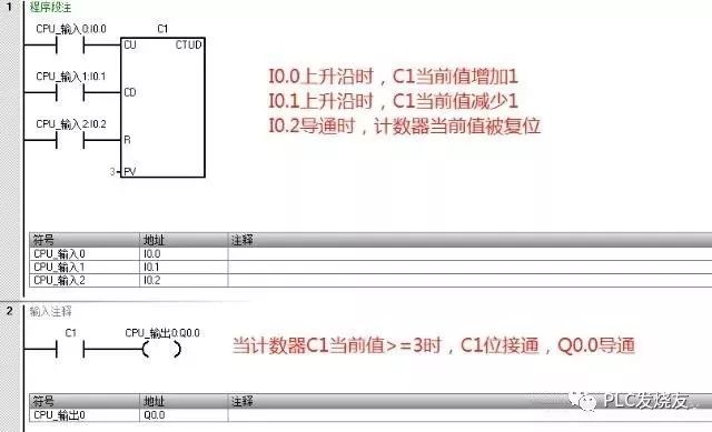

③加减计数器 CTUD
050fd8bc-ec7a-11ed-90ce-dac502259ad0.jpg?imageView2/2/w/1000

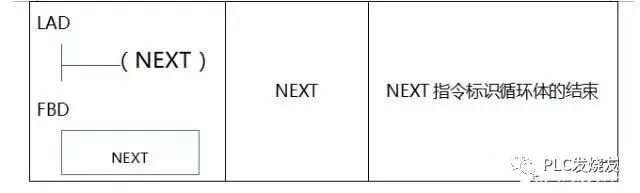

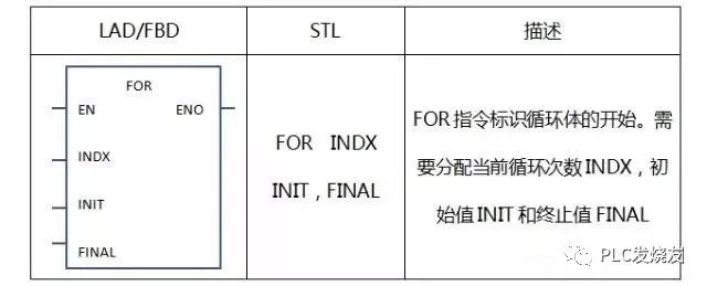

03   三、循环指令
1、S7-200 SMART CPU提供了FOR-NEXT循环指令用于重复执行程序段。每条FOR指令需要使用一条NEXT指令,FOR指令表示循环体的开始,NEXT指令表示循环体的结束。FOR- NEXT循环指令循环嵌套深度可达8层。
051cc4be-ec7a-11ed-90ce-dac502259ad0.jpg?imageView2/2/w/1000
052c607c-ec7a-11ed-90ce-dac502259ad0.jpg?imageView2/2/w/1000

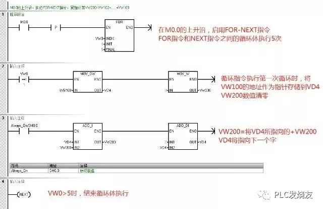

2、循环指令示例分析
通过调用FOR - NEXT 指令对VW100、VW102、......、VW108 5个INT变量进行求和,求和的结果存放到VW200中。
0536f3ac-ec7a-11ed-90ce-dac502259ad0.jpg?imageView2/2/w/1000

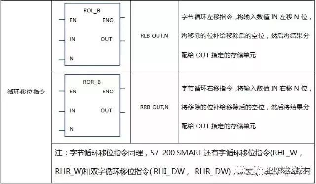

04   四、移位和循环指令
1、指令概览
055668ae-ec7a-11ed-90ce-dac502259ad0.jpg?imageView2/2/w/1000
056a00c6-ec7a-11ed-90ce-dac502259ad0.jpg?imageView2/2/w/1000
057c0c26-ec7a-11ed-90ce-dac502259ad0.jpg?imageView2/2/w/1000

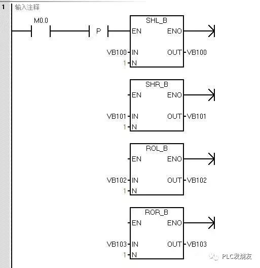

①移位指令和循环移位指令的示例分析
058a61b8-ec7a-11ed-90ce-dac502259ad0.jpg?imageView2/2/w/1000
0598de6e-ec7a-11ed-90ce-dac502259ad0.jpg?imageView2/2/w/1000

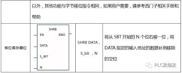

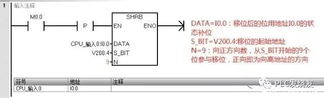

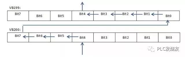

移位寄存器位指令
05a6373a-ec7a-11ed-90ce-dac502259ad0.jpg?imageView2/2/w/1000
05bec62e-ec7a-11ed-90ce-dac502259ad0.jpg?imageView2/2/w/1000
综上所述,每当M0.0有一个上升沿到来时,从V200.4开始向高地址方向数的9个位会朝高地址方向移位,I0.0的状态会被送到V200.4中。
