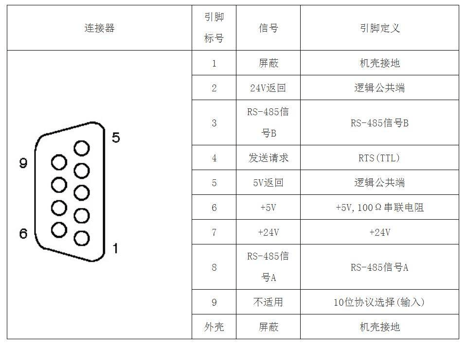

CPU 通信端口引脚分配
1、S7-200 SMART CPU 集成的 RS485 通信端口(端口0)是与 RS485 兼容的9针 D 型连接器。CPU 集成的 RS485 通信端口的引脚分配如表1. S7-200 SMART CPU 集成 RS485 端口的引脚分配表所示。
ec15e74e-d46c-11ee-a297-92fbcf53809c.png?imageView2/2/w/1000

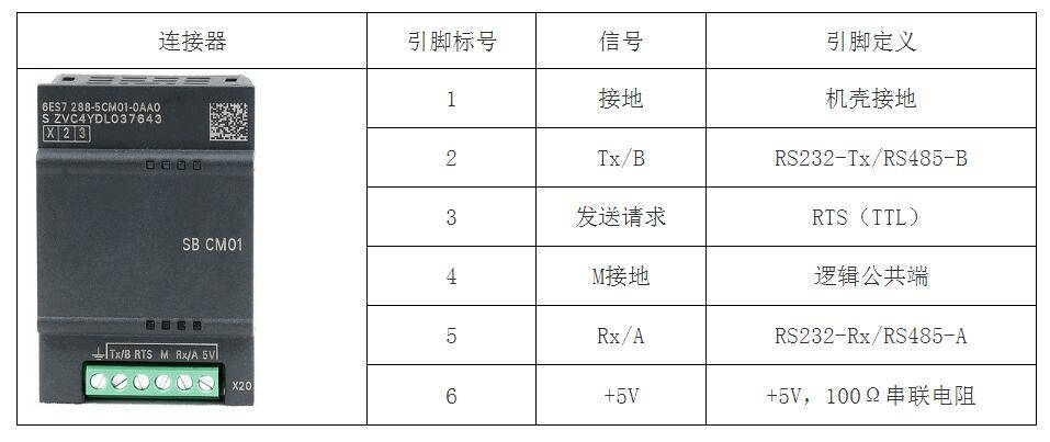

2、标准型 CPU 额外支持 SB CM01 信号板,该信号板可以通过 STEP 7-Micro/WIN SMART 软件组态为 RS485通信端口或者 RS232 通信端口。
ec301f38-d46c-11ee-a297-92fbcf53809c.png?imageView2/2/w/1000
表2. S7-200 SMART SB CM01 信号板端口(端口1)的引脚分配表

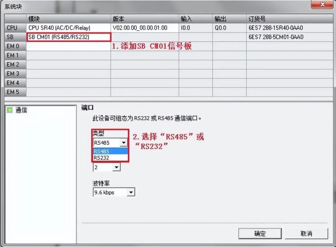

使用STEP 7-Micro/WIN SMART 软件组态 SB CM01 信号板为 RS485通信端口或者RS232通信端口的过程如图 3. SB CM01 信号板组态过程所示。
ec427bf6-d46c-11ee-a297-92fbcf53809c.jpg?imageView2/2/w/1000
图3. SB CM01 信号板组态过程

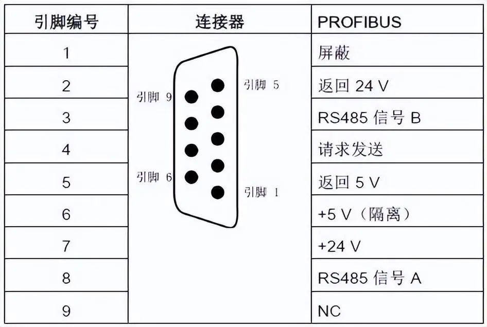

EM DP01通讯端口引脚分配
EM DP01 上的 RS485 串行通信接口是一个 RS485 兼容的九针迷你 D型插口,与欧洲标准 EN 50170 规定的 PROFIBUS标准一致,下图介绍了通讯端口的引脚分配。
ec4d572e-d46c-11ee-a297-92fbcf53809c.jpg?imageView2/2/w/1000
图 1. S7-200SMART EM DP01通讯端口的引脚分配

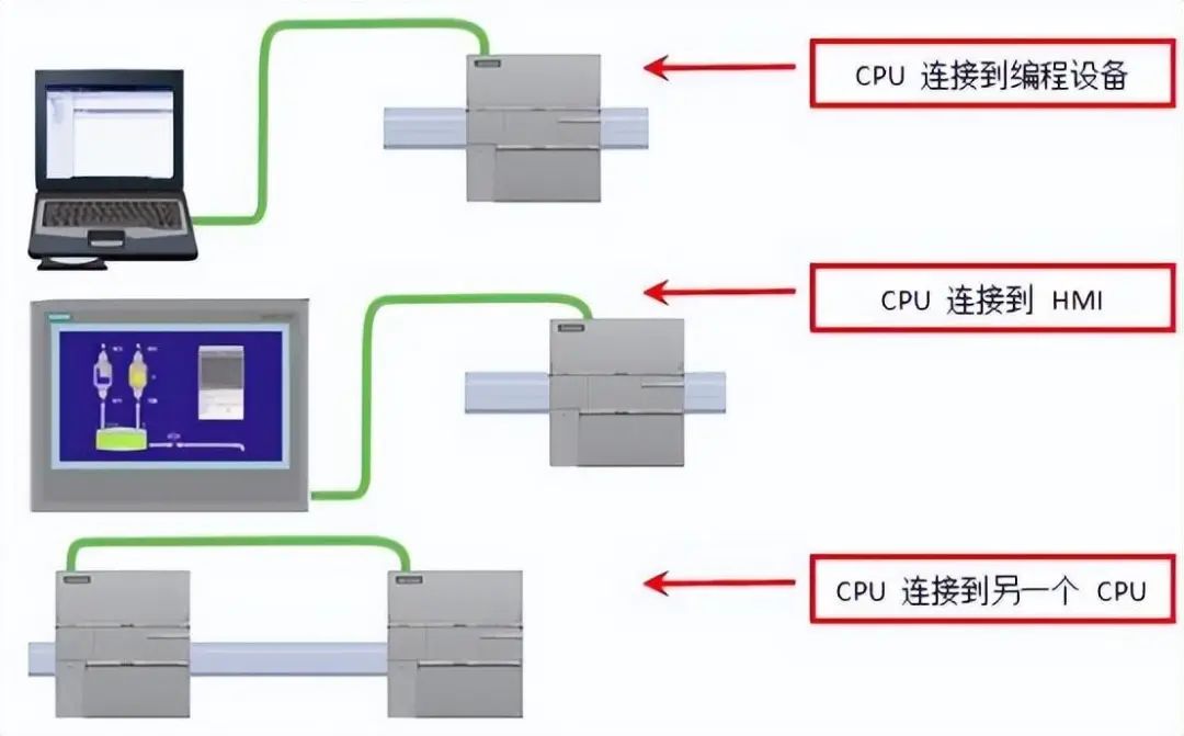

直接连接 :
当一个 S7-200 SMART CPU 与一个编程设备、 HMI 或者另外一个 S7-200 SMART CPU 通信时,实现的是直接连接。直接连接不需要使用交换机,使用网线直接连接两个设备即可,如图3.通信设备的直接连接所示。
ec542d7e-d46c-11ee-a297-92fbcf53809c.jpg?imageView2/2/w/1000
图 3. 通信设备的直接连接

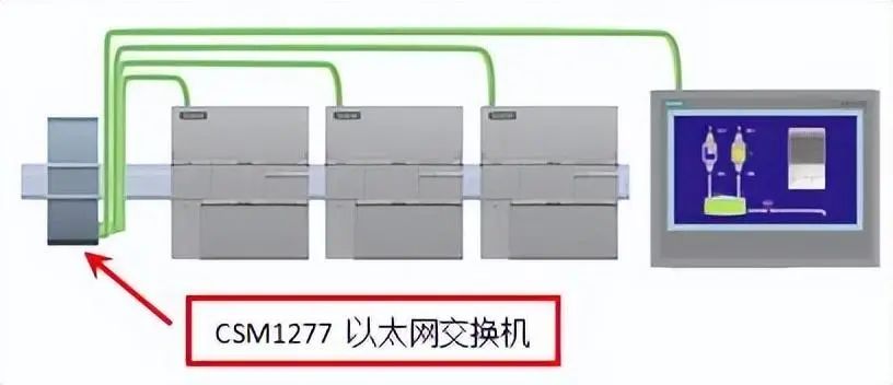

网络连接 :
当两个以上的通信设备进行通信时,需要使用交换机来实现网络连接。可以使用导轨安装的西门子 CSM1277 4端口交换机来连接多个 CPU 和 HMI 设备,如图 4. 多个通信设备的网络连接所示。
ec615bc0-d46c-11ee-a297-92fbcf53809c.jpg?imageView2/2/w/1000
图 4.多个通信设备的网络连接

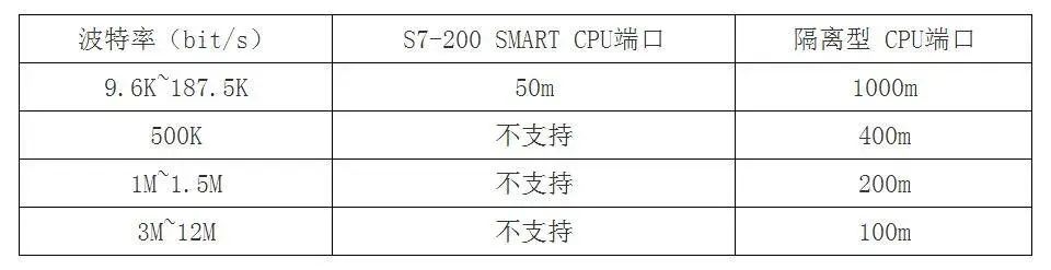

RS485 网络的传输距离和波特率
RS485 网络为采用屏蔽双绞线电缆的线性总线网络,总线两端需要终端电阻。RS485 网络允许每一个网段的最大通信节点数为 32 个,允许的最大电缆长度则由通信端口是否隔离以及通信波特率大小等两个因素所决定,见表 3. RS485 网段电缆的最大长度所示。
ec6f054a-d46c-11ee-a297-92fbcf53809c.jpg?imageView2/2/w/1000
S7-200 SMART CPU 集成的 RS485 端口以及 SB CM01 信号板都是非隔离型通信端口,允许的最大通信距离为 50m,该距离为网段中第一个通信节点到最后一个节点的距离。
如果网络中的通信节点数大于 32 个或者通信距离大于 50m 则需要添加 RS485 中继器拓展网络连接。

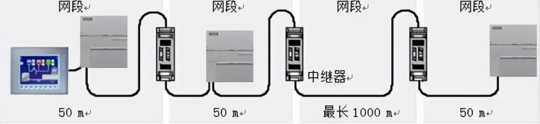

RS485 中继器
RS485 中继器可用于延长网络距离,电气隔离不同网段以及增加通信节点数量。
中继器的作用如下:
1.延长网络距离:
网络中添加中继器允许将网络再延长 50m ,如果两台中继器连接在一起,中间无其它节点,则可将网络延长 1000m ,一个网络中最多可以使用 9 个西门子中继器。如图 4. 使用 RS485 中继器拓展网络所示。
ec743ede-d46c-11ee-a297-92fbcf53809c.jpg?imageView2/2/w/1000
图 5. 使用 RS485 中继器拓展网络
注意:
S7-200 SMART CPU自由口通信、Modbus RTU通信和USS通信时,不能使用西门子中继器拓展网络。

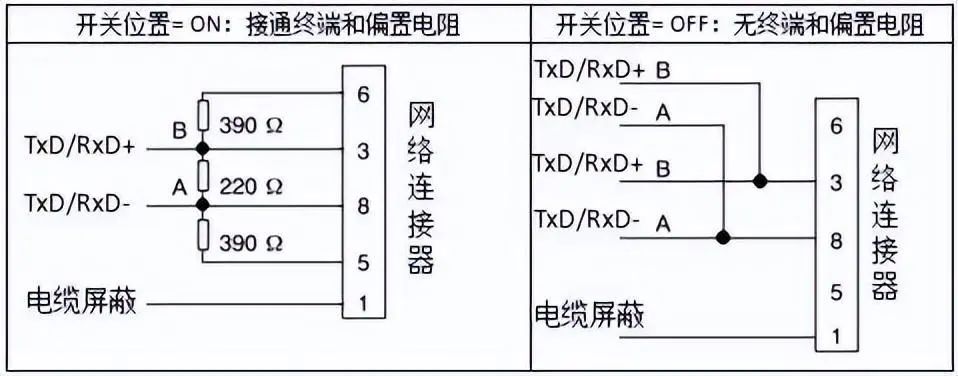

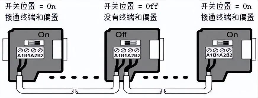

网络连接器上两组连接端子,用于连接输入电缆和输出电缆。
网络连接器上具有终端和偏置电阻的选择开关,网络两端的通信节点必须将网络连接器的选择开关设置为 On ,网络中间的通信节点需要将选择开关设置为 Off 。
典型的网络连接器终端电阻和偏置电阻接线如表 4. 网络连接器终端和偏置电阻所示。
ec895fe4-d46c-11ee-a297-92fbcf53809c.jpg?imageView2/2/w/1000
表 4. 网络连接器终端和偏置电阻

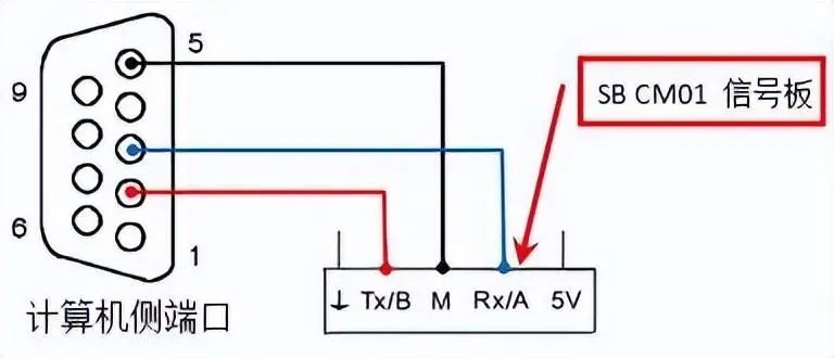

RS232 网络为两台设备之间的点对点连接,最大通信距离为15m,通信速率最大为 115.2 Kbit/s 。RS232 连接可用于连接扫描器、打印机、调制解调器等设备。SB CM01 信号板通过组态可以设置为 RS232 通信端口,典型的 RS232 接线方式如图;
ecabeea6-d46c-11ee-a297-92fbcf53809c.jpg?imageView2/2/w/1000

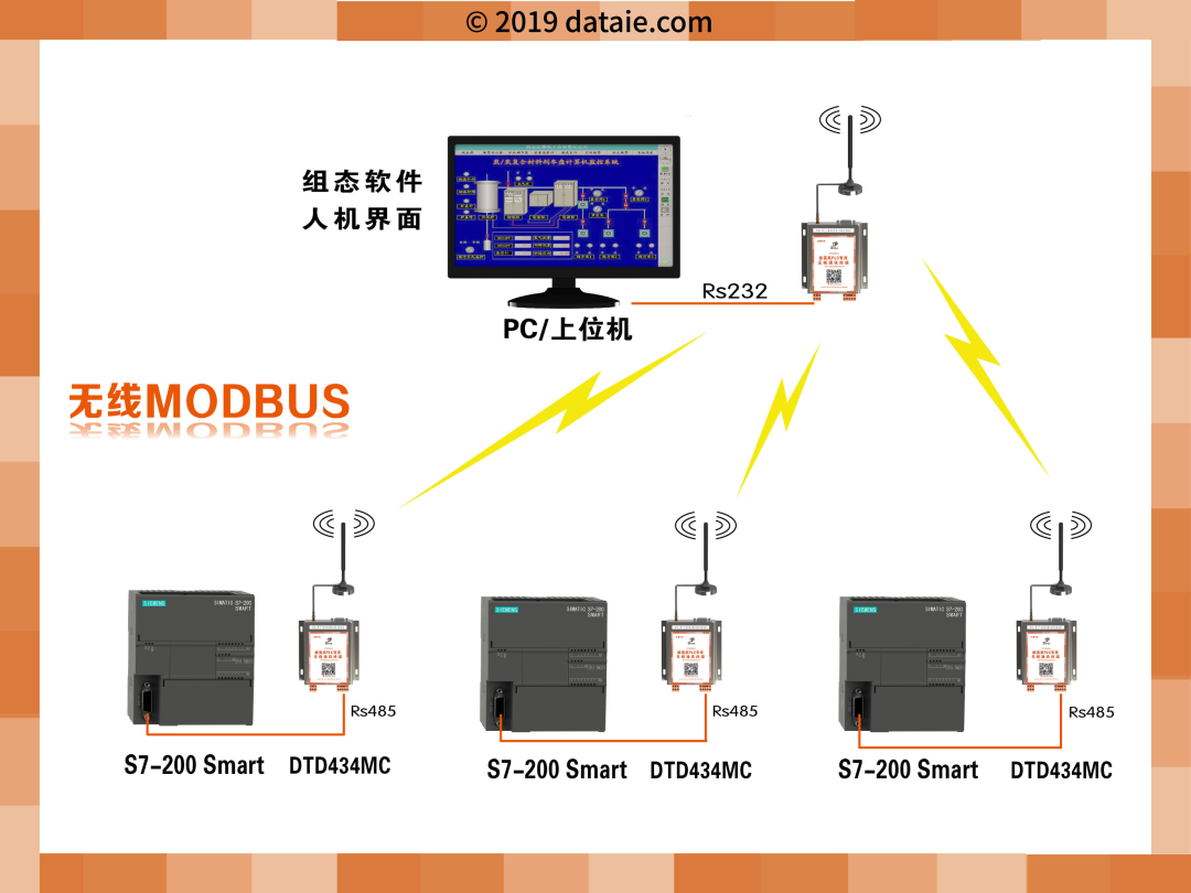

1.两台S7-200Smart无线通讯
ecb62e0c-d46c-11ee-a297-92fbcf53809c.png?imageView2/2/w/1000

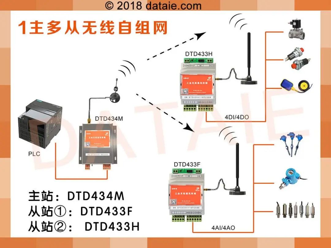

3.S7-200Smart作为主站,2个从站分别采集4路模拟量信号和4路开关量信号
ecd52046-d46c-11ee-a297-92fbcf53809c.jpg?imageView2/2/w/1000

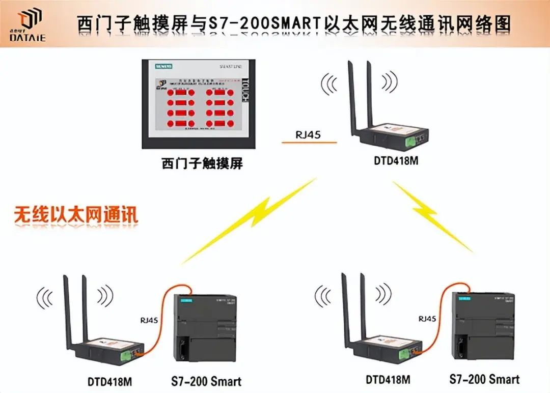

4.西门子触摸屏与S7-200SMART以太网无线通讯
ece23e66-d46c-11ee-a297-92fbcf53809c.jpg?imageView2/2/w/1000

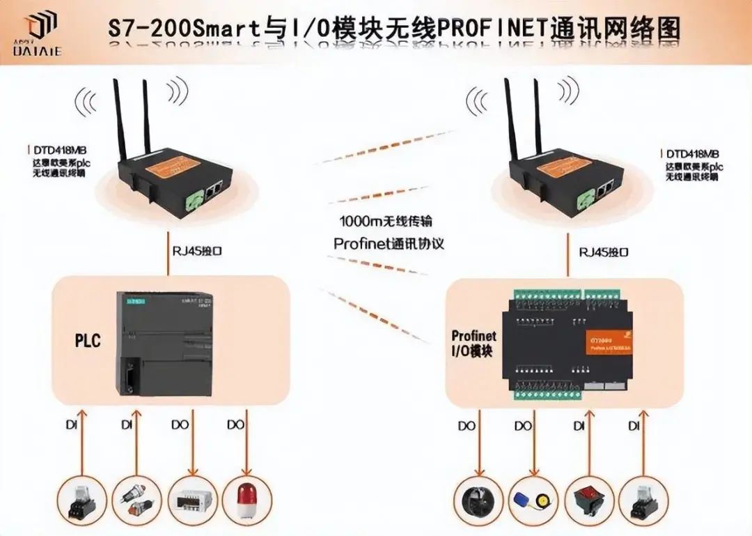

5.S7-200 SMART与IO模块之间无线PROFINET通信

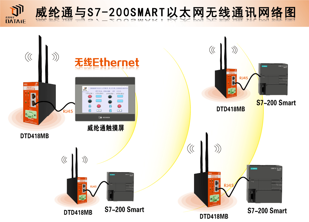

6.威纶通触摸屏与S7-200Smart之间无线Ethernet通信
