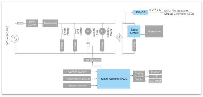

图1:东芝半导体微波炉电路设计总体架构
在东芝半导体为微波炉产品设计的电路结构(图1)中,主要包含了温度控制器、磁控管驱动电路、反激式AC-DC转换器、继电器驱动电路、光耦合器、主控MCU、显示控制电路、控制按钮电路、输入电路、温度和重量传感器电路等具有特色的模块,并且很多芯片和器件都采取小型封装,总体减少了系统设计在电路板的上的占用面积。

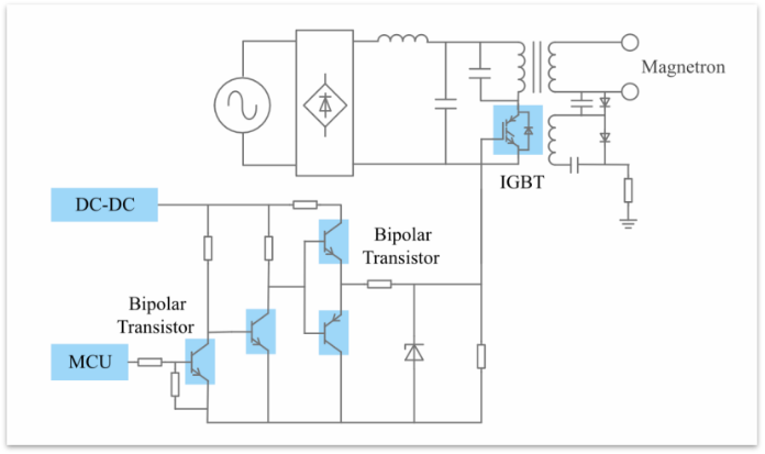

图2:采用双极晶体管的磁控管驱动电路
9d4fe38a-ef6e-11ef-9310-92fbcf53809c.png?imageView2/2/w/1000

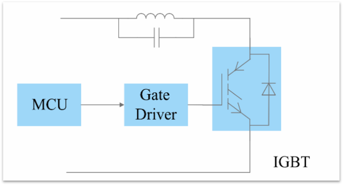

图3:采用栅极驱动耦合器的磁控管驱动电路
在磁控管驱动电路模块中,可采用双极晶体管驱动(图2)和栅极驱动耦合器驱动(图3)。双极晶体管是一种电流控制型器件,在磁控管驱动器电路中,双极晶体管可以作为信号放大器使用,其所具备的高速开关切换能力和高电流放大系数(hFE),能让它以足够的电流驱动IGBT等功率器件,确保IGBT能够快速且可靠地开通和关断。这种驱动关系确保了磁控管能够接收到精确控制的脉冲信号,有利于系统减少信号损失,实现有效的信号传递。
而IGBT是一种电压控制型器件,结合了MOSFET的高输入阻抗和双极型晶体管的低导通压降和大电流密度的优点。在磁控管驱动器电路中,IGBT主要承担功率开关的角色,负责控制磁控管的高压脉冲产生。IGBT的高耐压和高速开关特性使其适合于高频、大功率的高效电路应用。
在图2的电路设计中,双极晶体管和IGBT配合使用,可以实现对磁控管驱动电路的精确控制。双极晶体管负责信号的放大和传递,而IGBT则负责实际的功率控制。这种分工合作的关系,使得磁控管驱动器电路能够实现高效率和高可靠性的运行。
在图3的电路设计中,是用栅极驱动器来驱动IGBT。高效的IGBT栅极驱动耦合器具备轨到轨的低输入电流和低电流消耗等优异特性,从而减少了系统电路的功耗。
在磁控管驱动电路设计图2和图3中,都需要MCU发挥高水平的系统控制能力,并能够高速处理多重输入和输出数据。

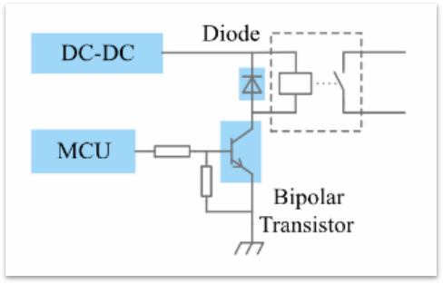

图5:使用双极晶体管的机械式继电器驱动电路

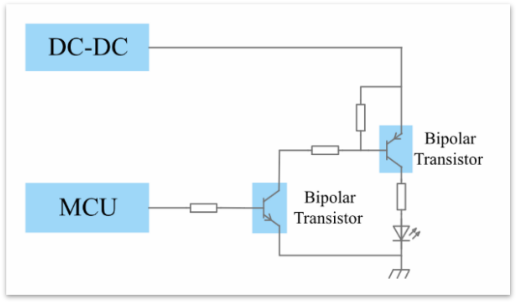

图6:使用双极晶体管的LED驱动电路
在继电器驱动电路(图5)和LED驱动电路(图6)中,所使用的双极晶体管具备较低的集电极-发射极饱和电压VCE,从而让电源装置具有效率优势。同样在这个部分中,要用到系统控制MCU高速处理多重输入、输出数据的能力。

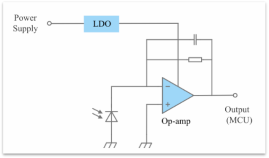

图7:传感器输入单元温度传感器电路示例
9d8e698e-ef6e-11ef-9310-92fbcf53809c.png?imageView2/2/w/1000

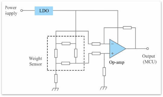

图8:传感器输入单元重量传感器电路示例
在传感器输入单元的电路设计中,包括温度传感器电路(图7)和重量传感器电路(图8)。两种传感器电路中,都用到了LDO和运算放大器。具有优异PSRR电源抑制比能力的LDO低压差稳压器,能够抑制电源变化对输出信号的影响,因此LDO对于传感器电路模块而言十分重要。同时,使用小型表面贴装式的LDO,会使电源处于低噪声水平,从而让运算放大器能够在低电流消耗或低噪声环境下,对检测到的即便是非常小的微弱有用信号(weak signal)也能有效进行放大。然后,传感器输入单元电路的输出会继续给到系统控制MCU,去进行高速的数据处理。
