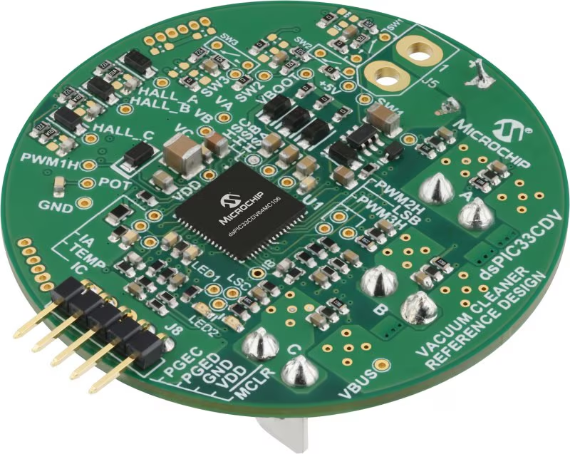

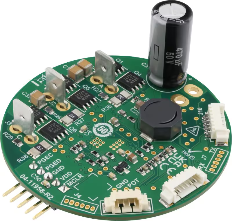

wKgZO2e73neAUL3zAArG_D-SrBs681.png?imageView2/2/w/1000wKgZO2e73neAXlM4AAnoLcddNfc934.png?imageView2/2/w/1000
▲展示板照片

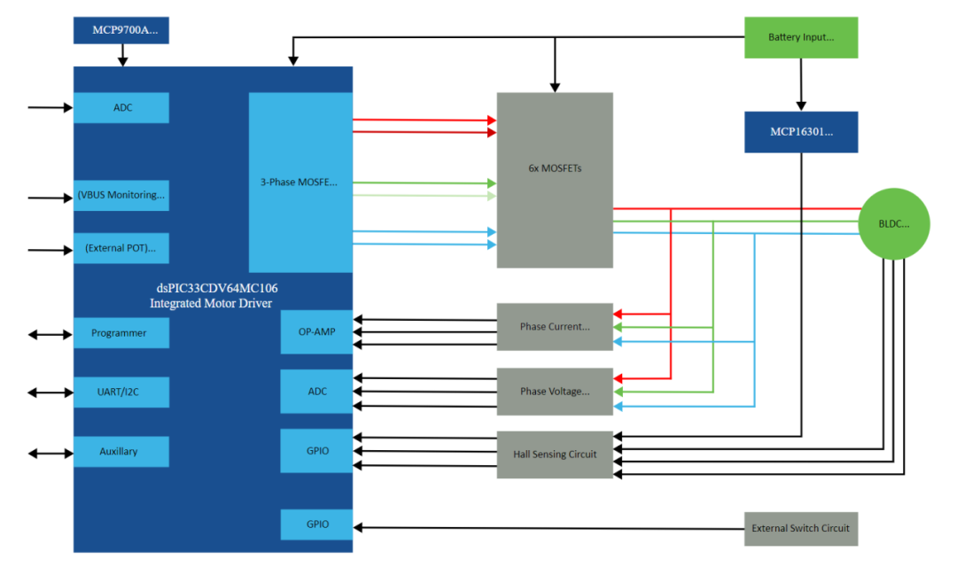

wKgZPGe73naAKPN0AAEOHpnPI2E762.png?imageView2/2/w/1000
▲方案方块图
