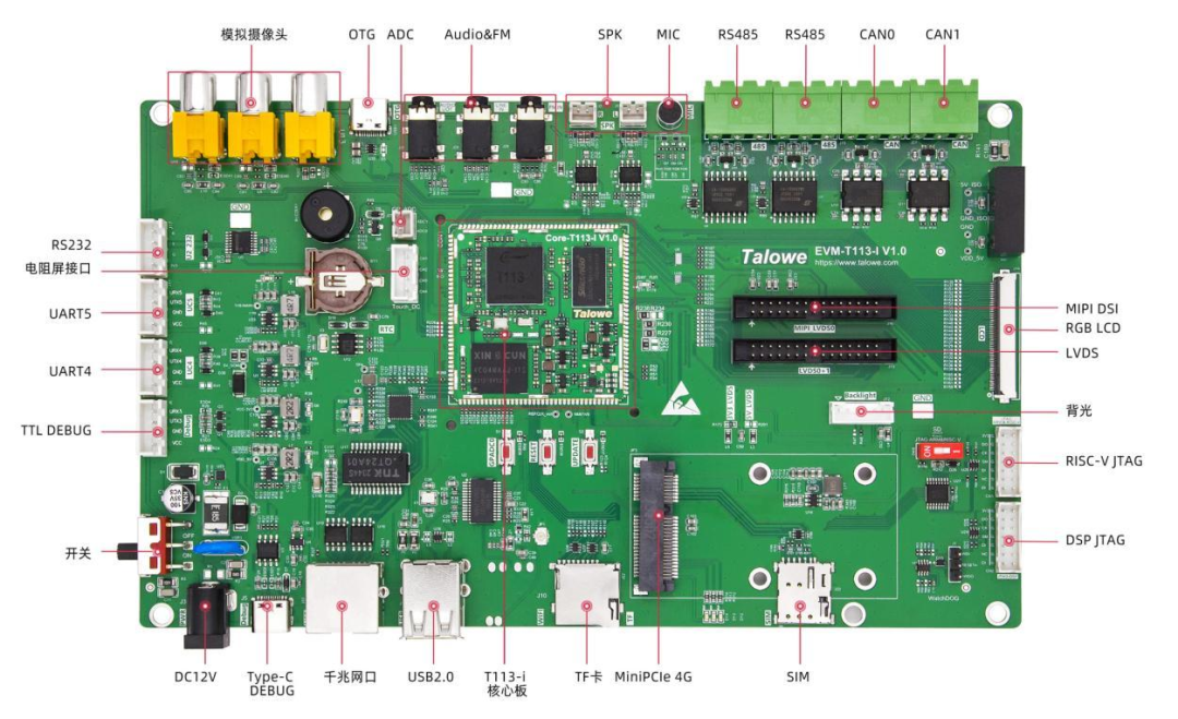

510bcf70-fa22-11ef-9434-92fbcf53809c.png?imageView2/2/w/1000
图1 EVM-T113-i评估板布局图

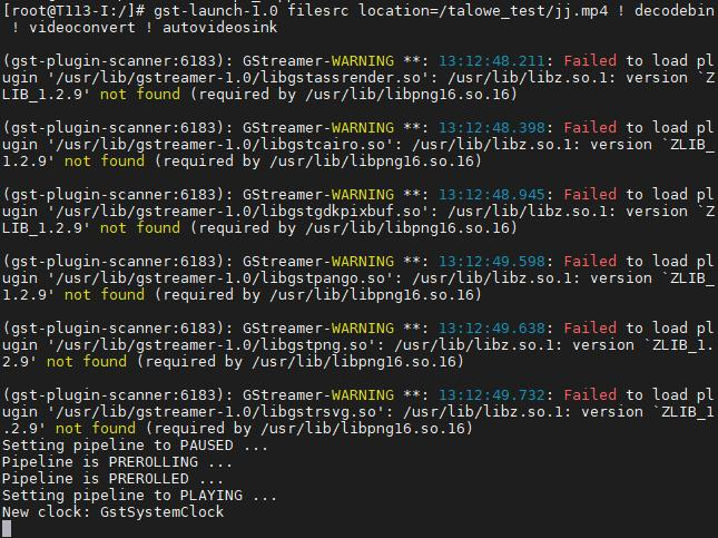

一、视频播放测试
使用 gst-launch-1.0 命令播放视频文件(有画无声)
$ gst-launch-1.0 filesrc location=/talowe_test/jj.mp4 ! decodebin ! videoconvert ! autovideosink #播放/talowe_test/jj.mp4
51628086-fa22-11ef-9434-92fbcf53809c.png?imageView2/2/w/1000

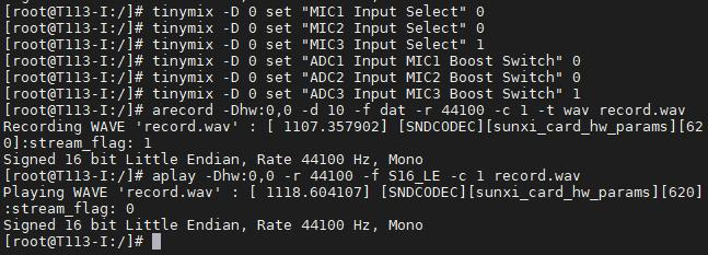

2.1录制音频
板子自带麦克风录音(丝印 MIC).
配置输入接口为板子自带麦克风:
$ tinymix -D 0 set 'MIC1 Input Select' 0$ tinymix -D 0 set 'MIC2 Input Select' 0$ tinymix -D 0 set 'MIC3 Input Select' 1$ tinymix -D 0 set 'ADC1 Input MIC1 Boost Switch' 0$ tinymix -D 0 set 'ADC2 Input MIC2 Boost Switch' 0$ tinymix -D 0 set 'ADC3 Input MIC3 Boost Switch' 1
录音 10 秒钟(文件保存在当前目录):
$ arecord -Dhw:0,0 -d 10 -f dat -r 44100 -c 1 -t wav record.wav
播放录制的音频
$ aplay -Dhw:0,0 -r 44100 -f S16_LE -c 1 record.wav
5187ec0e-fa22-11ef-9434-92fbcf53809c.png?imageView2/2/w/1000
图 2-1使用板子自带麦克风录音和播放

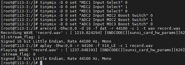

2.2耳机麦克风录音(丝印 AUDIOOUT)
配置输入接口为耳机麦克风
$ tinymix -D 0 set 'MIC1 Input Select' 0$ tinymix -D 0 set 'MIC2 Input Select' 1$ tinymix -D 0 set 'MIC3 Input Select' 0$ tinymix -D 0 set 'ADC2 Input MIC2 Boost Switch' 1$ tinymix -D 0 set 'ADC3 Input MIC3 Boost Switch' 0
播放录制的音频
51b6bf52-fa22-11ef-9434-92fbcf53809c.png?imageView2/2/w/1000
图 2-2 使用耳机麦克风录音和播放

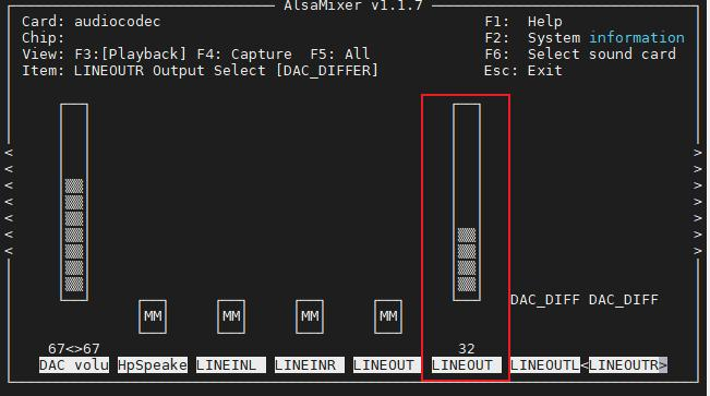

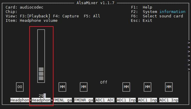

耳机音量控制:
52062c72-fa22-11ef-9434-92fbcf53809c.png?imageView2/2/w/1000
图 2-4使用音量控制台控制扬声器音量
扬声器音量控制
5224920c-fa22-11ef-9434-92fbcf53809c.png?imageView2/2/w/1000
图 2-5使用音量控制台控制耳机音量

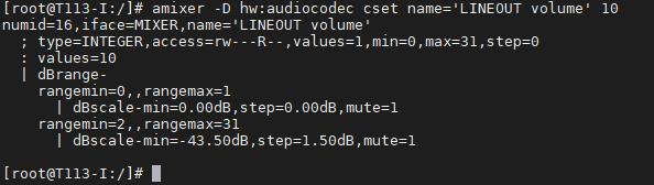

音量设置
$ amixer -D hw:audiocodec cset name='LINEOUT volume' 音量值 #音量范围可选 0~31
示例:将音量设置为 10
$ amixer -D hw:audiocodec cset name='LINEOUT volume' 10 #音量设置为 10
531d7eee-fa22-11ef-9434-92fbcf53809c.png?imageView2/2/w/1000
