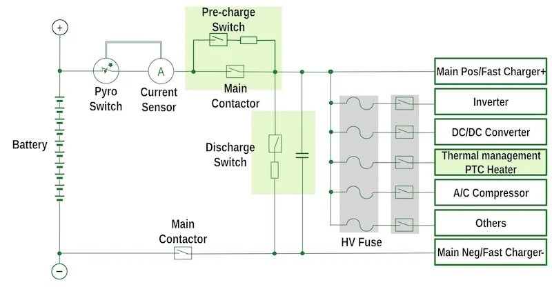

下图1展示了一种通用的电池分配单元(BDU)应用于电动汽车中的示例。
wKgZPGd98qaAbBijAACuqG2uyY0960.png?imageView2/2/w/1000图1
在热管理子系统中,PTC加热器、预充电回路以及放电回路并不一定需要更高的开关频率。相反,它们需要低导通损耗、高浪涌电流能力以及坚固耐用的半导体器件,以确保高可靠性。

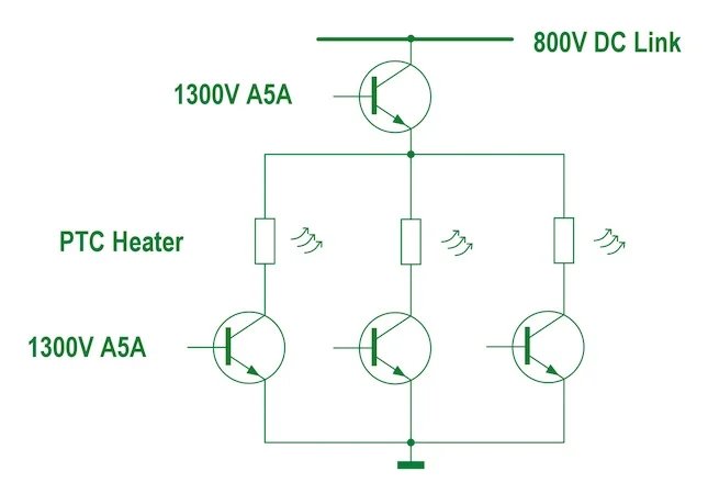

在寒冷的环境中,PTC加热器和热泵被用来为电池调节温度以达到最佳性能,并同时为乘客舱供暖。图2展示了PTC加热器的典型电路配置。
wKgZO2d98rOAbr6EAABTelIAYbY342.png?imageView2/2/w/1000图2
在这种应用中,IGBT的开关频率通常在几十赫兹到几百赫兹之间。器件的低通态电压降、短路能力以及良好的热性能是关键因素。

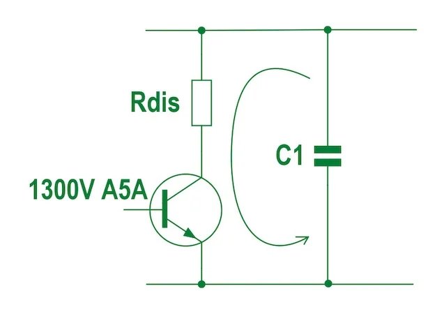

在800V BEV架构中,标称电池电压属于电压等级B(60V至1500V)。根据ISO 6469-4安全法规规定,系统必须在紧急情况下快速降低电压。具体来说,在碰撞后车辆停止的5秒内,母线电压必须降低并保持在60V DC以下。图3展示了典型的放电回路。
wKgZO2d98sKAbGfQAABFOfjbi3s432.png?imageView2/2/w/1000图3
在必要情况下,直流母线电容可通过IGBT放电。通过开启IGBT,电容中的所有能量都可以通过与IGBT串联的Rdis电阻进行放电。此类应用需要具备高浪涌电流能力的坚固IGBT。

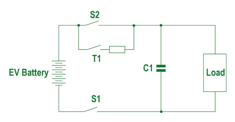

图4展示了一种预充电回路的拓扑结构。
wKgZPGd98s-AT0Q2AABCUBJ_XSU078.png?imageView2/2/w/1000图4
在该电路中,包含两个高电流、高电压接触器S1和S2,一个独立的预充电开关T1,以及一个与负载(如牵引逆变器)并联的直流母线电容C1。最初,两个高电流接触器S1和S2均处于打开状态,隔离了高压电池与负载之间的连接。预充电通过闭合开关T1(1300V A5A IGBT)和高压负极接触器S1开始,使直流母线电容充电至与电池电压相等的水平。在预充电过程完成后,开关T1断开,高压正极接触器S2闭合。由于在闭合高压正极和负极接触器前,直流母线电容已经被充电,因此不会产生显著的浪涌电流。1300V A5A IGBT具备高浪涌电流能力,因此非常适合这种应用。
