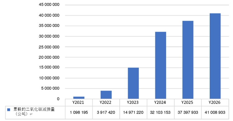

不断发展的电动汽车技术对于在全球范围内实现更可持续的交通运输至关重要。到 2024 年底,道路上将有超过 700 万辆汽车搭载安森美 (onsemi)VE-Trac功率模块,仅这些车辆就可以每年减少 2900 万吨的二氧化碳排放量(见图 1)。
图 1.减少车辆搭载安森美 VE-Trac 功率模块后可减少的二氧化碳排放量 + 主驱逆变器

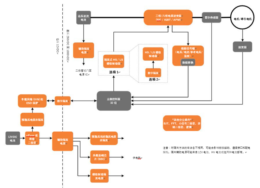

电池的主要负载是车辆的电机,使用交流电机的 EV 和 HEV 依赖于主驱逆变器将直流电池电源转换为交流电(见图 2)。主驱逆变器是电动汽车的心脏,提供驱动汽车前进所需的扭矩和加速度。主驱逆变器的两个主要设计考虑因素包括转换效率和峰值功率。
图 2. 主驱逆变器将直流电池电源转换为交流电源,提供扭矩和加速度
从 DC 到 AC 的电源转换效率越高,车辆就可以使用更小的电池做更多的事情。更高的效率还意味着系统可以提供更多的功率,并减少需要管理的散热。
峰值功率决定了车辆的整体性能,特别是车辆的瞬时扭矩和加速能力。效率(续航里程)和峰值功率(性能)共同决定了车辆的应用和使用场景。

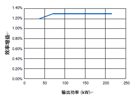

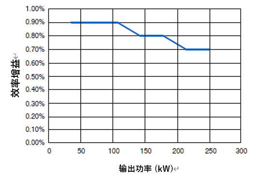

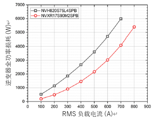

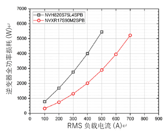

图 3 到图 6比较了 IGBT 效率与 SiC 效率。在图 3 和图 4中,NVH820S75L4SPB是 IGBT 模块(方形连线图),而NVXR17S90M2SPB是 SiC 模块(圆形连线图)。这两张图显示了 IGBT 因开关频率和 RMS 负载电流具有更高的功率损耗。图 5 和图 6 显示,以更高频率运行的 SiC 可实现出色的效率增益。
图 3. 8 kHz 开关频率时的功率损耗
图 4. 15 kHz 开关频率时的功率损耗
图 5. 8 kHz 时的效率增益
图 6. 15 kHz 时的效率增益 转换效率:
就本质而言,当前的IGBT 技术会随着电压的增加而变得更厚且效率更低,从而导致需要更高的阻断电压。可以基于 IGBT 构建更高电压的逆变器,但随着电动汽车的电压达到 800 V 及以上,SiC 的效率将大大高于 IGBT。在更高电压下,SiC 不必像 IGBT 一样厚也能实现阻断电压。在标准负载下,IGBT 的效率约为 94%。然而,在较低负载下,其效率下降至 92%,例如当车辆以巡航速度运行时。相比之下,SiC 在标准负载下可达到 98%,增益为 4%。SiC 在较低负载下具有 95% 的效率,增益为 3%。

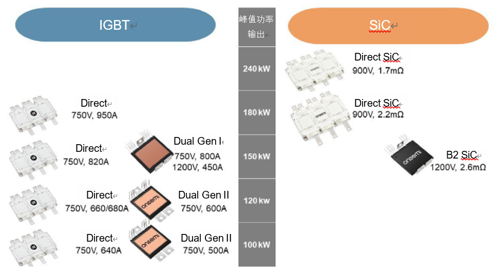

图 7. VE-Trac 系列是高度集成的功率模块,整合一系列电压、功率和制造技术,为各种混动和电动汽车应用提供合适的解决方案。

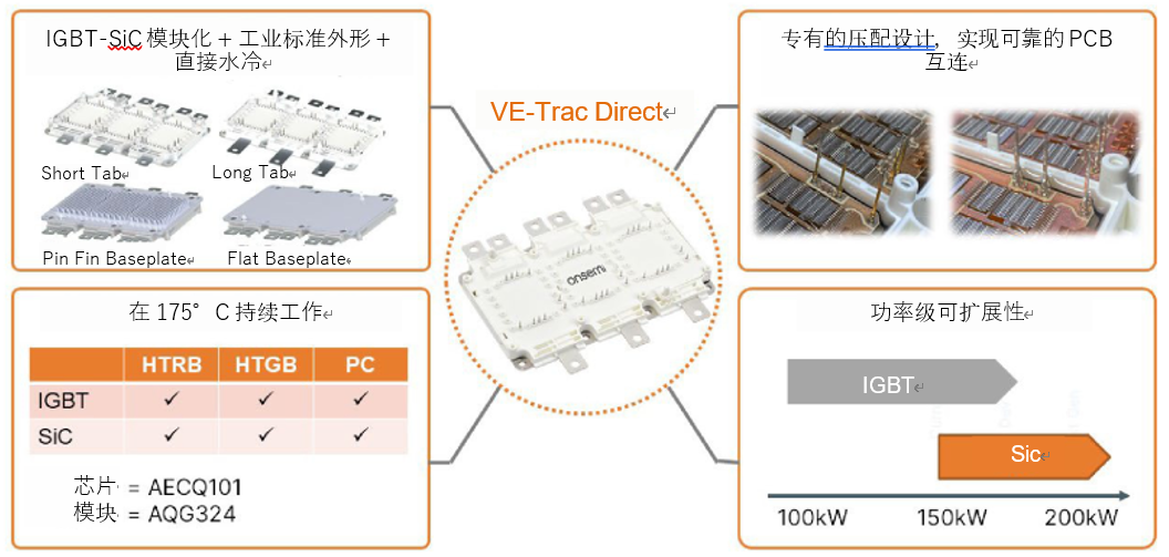

图 7显示了 VE-Trac 系列中 OEM 可用的许多选项。采用直接水冷技术的 VE-Trac Direct 模块可轻松与压合式标准外壳模块封装相集成,以提高灵活性和可靠性(见图 8)。借助 IGBT 和 SiC 选项,VE-Trac Direct 模块可提供 100 kW 以上的功率级可扩展性。
图 8. VE-Trac Direct 模块可扩展到 100 kW 以上且易于集成

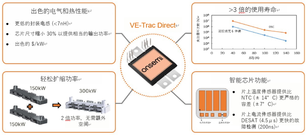

VE-Trac Dual 模块采用紧凑型 TMP 外形尺寸,体积缩小 30%,同时为需要扩展至 300 kW 的空间受限应用提供相当的输出功率(见图 9)。VE-Trac 的使用寿命比标准模块长 3 倍以上,还提供出色的电气和热性能、极低的封装电感 (<7 nH) 和出色的 $/kW 值。集成了智能的 IGBT 片上温度和电流传感器,可实现更严格的容差(± 7°,而基于 NTC 的传感为 ± 14°)和更快的故障检测(200 ns,而 DESAT 为 2 μs+)。
图 9. VE-Trac Dual 模块采用紧凑型 TMP 外形,提供出色的电气和热性能及 $/kW 值。
