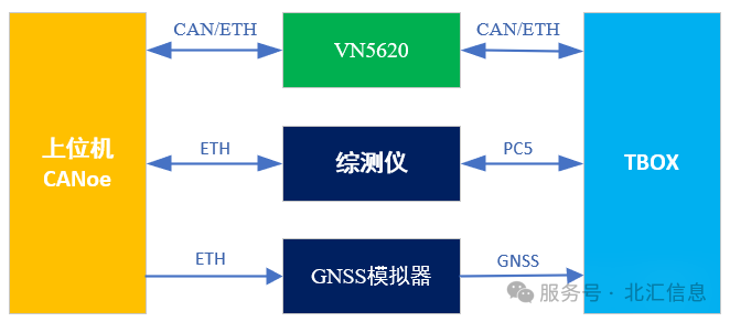

2. 测试环境搭建
在进行试验时,应按照下图进行试验布置(参考标准布置)。将V2X PC5消息接收综测仪和GNSS模拟器分别连接至暗室V2X通信天线与暗室GNSS天线端口,暗室V2X通信天线高度与车载LTE-V2X天线相同,通常水平距离5m。在进行抗扰测试时,暗室V2X通信天线应避开抗扰天线波束主波瓣。试验前应确认被测车辆V2X通信状态。在搭建测试环境时,天线的选型和布置非常关键。例如,2G/3G/4G/5G天线和V2V天线需要线性极化,而GNSS天线则需要圆极化。同时,还需要考虑天线布置位置对天线性能的影响,确保信号的稳定传输。
c27bef5e-cd64-11ef-9434-92fbcf53809c.png?imageView2/2/w/1000
图三:测试链路平面图

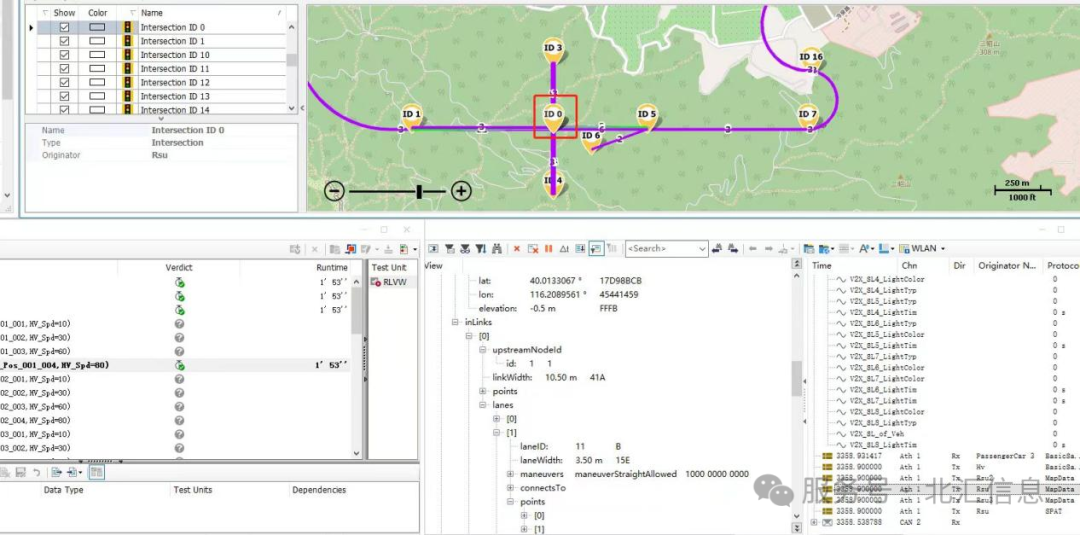

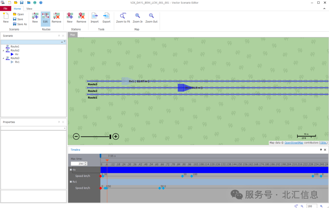

3. 测试实现
在北汇设计的V2X测试系统中,通过在CANoe中搭建不同的测试场景,可以模拟主车和远车的相对位置关系和运动状态。通过GNSS模拟器实时仿真主车车辆位置。
c2ac0b44-cd64-11ef-9434-92fbcf53809c.png?imageView2/2/w/1000
图四:场景设计界面
接下来,基于《T/CSAE 53-2020 合作式智能运输系统 车用通信系统应用层及应用数据交互标准(第一阶段)》、《T/CSAE 157-2020 合作式智能运输系统 车用通信系统应用层及应用数据交互标准(第二阶段)》等标准规定,在CANoe中进行相关的消息体搭建和发送如BSM、MAP、SPAT等,并通过综测仪来与被测车辆进行通讯,结合定位仿真,使车端在暗室能够实现DAY1和DAY2相关的V2X功能触发。

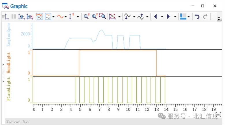

5. 结果验证在整个测试过程中,使用CANoe作为测试系统管理工具,负责CAN/ETH等数据的收发和管理以及仪器仪表的远程控制。
CANoe端
采集车端发出的预警信号,不限于CAN、ETH等信号。如果信号与未干扰场景下保持一致,则说明汽车这部分通信系统具有良好的电磁兼容性。此外,通过脚本的自动化测试,还可以生成以及导出测试报告。
c326a0ac-cd64-11ef-9434-92fbcf53809c.png?imageView2/2/w/1000
图六:CANoe软件信号监控界面
