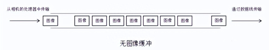

工业相机采集光信号,由模拟信号转换为数字信号的速度往往是极快的,但是由于相机数据传输接口速度的限制,实际从相机处理器传输到PC的速度会大打折扣,所有图像都从一个通道进行传输,如图所示。
带有图像缓冲的工业相机,内部配置了一个缓存,用来快速装载大量的图片,这样就可以以最高帧率抓取多张图片,但是在这种模式下,并不意味着相机可以一直保持最高帧率进行连续拍摄,当图像缓冲区填满之后,相机将以较慢的速度运行,回到千兆以太网的传输速率进行图像传输,如图所示。
