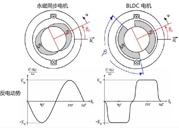

使用无刷电机技术,可以在应用中获得高可靠性和效率;与有刷电机相比,它的成本也更低。无刷直流电机和永磁同步电机(PMSM)都具有无刷特性,这两种电机都是同步电机,它们之间的区别很小。
区别在于它们的反电动势的形状。BLDC和PMSM电机分别具有梯形和正弦反电动势,实际上电机不能产生完全梯形的反电动势,但它更像是正弦曲线。所以有时电机的类型并不重要,但换向(控制)方法更重要。
尽管无刷直流 (BLDC) 电机的反电动势波形在理论上是梯形的,但实际上,电机中的电感可将反电动势平滑成更正弦的形状,这就是 BLDC 电机可以使用梯形或正弦换向方法的原因。虽然梯形换向是两种方法中较简单的一种,但它在每个换向步骤(每 60 度)都会产生明显的转矩波动。
正弦换向消除了梯形换向固有的转矩脉动,并提供平稳的运动和精确的电机控制。驱动任一类型电机的最有效方法是将换向方式与电机绕组方式相匹配。电机数据表应列出反电动势或绕组样式,如果未提及,可以使用从一相连接到另一相并手动旋转电机的示波器来测量反电动势。
实际上,BLDC 和 PMSM 电机可以通过任何两种方法运行,因为如前所述,我们没有得到完全梯形的反电动势,但它看起来有点像正弦曲线。虽然正弦控制算法实现起来很复杂,但为了在应用中获得最大转矩和平滑运动,应该使用正弦控制。在转矩较小的应用中,使用梯形控制的简单控制算法驱动电机是一个更好的主意。
