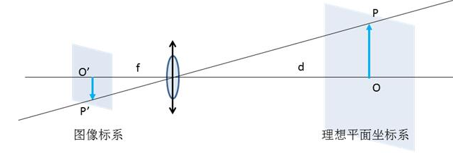

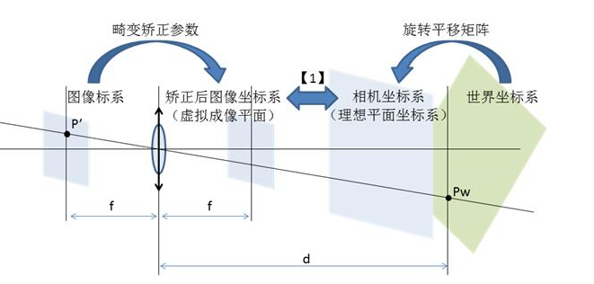

在实际应用中,被测平面的不确定性以及镜头的畸变使我们已经无法简单的使用理想的小孔成像模型计算出实际距离,但是我们可以将目前能够获得的数据进行转换,使这些数据符合理想的小孔成像模型的使用条件。
就是将任意坐标平面通过旋转和平移映射到理想坐标平面上,对有畸变的图像进行校正,让它成为符合小孔成像模型的像平面。有了这种方法,我们只要确定转换算法、校正算法以及参数就可以实现三维空间中任意平面上尺寸与位置的测量。我们将这种确定参数的过程称之为标定。
工业相机标定的目的
工业相机标定的方法根据工业相机的数目可分为单目标定、双目标定Q以及多目标定。
空间物体呈现的是三维几何位置,相机内的投影图像为二维位置,可将理想的成像模型简化为被测平面和像平面平行的小孔成像模型。
实际应用中并非如此。由于受到光学生产工艺的影响,我们常用的工业相机镜头在制造生产后,我们无法严格控制像平面和被测平面的位置,所用的镜头也不是严格的小孔模型,其成像总会呈现或多或少的畸变。
只有在消除畸变的情况下,才能获取准确的映射关系,进一步有利于进行高精度测量和定位,我们需要通过标定来实现坐标平面的转换以及图像的校正。

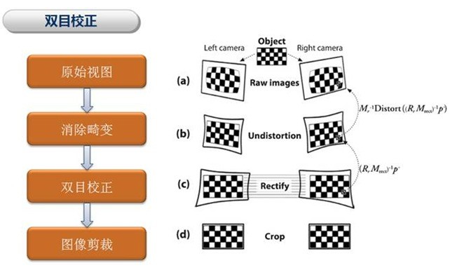

双目相机标定在OpenCV中提供了示例程序,本来是非常简单的事情,但是当标定自己的双目相机的时候却发现同样的程序最后标出的结果却很差劲,直接表现就是最后进行行对齐的时候获得图像根本不能看,所以从新梳理了双目标定的过程,并给出了对双目标定结果的应用,比如在ORB-SLAM中,双目模式是需要进行双目图像矫正和对齐的,这时就可以使用OpenCV提供的函数接口完成这个过程,其过程如图所示:
