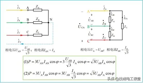

三相电动机配多大的电线让很多人束手无策。只要记住以下公式,其实很简单,我们以18KW电动机为例:
首先电流
I=功率/1.75X电压X功率因数
=18000/1.75X380X0.75=36A
式中: 18000 功率
1.75 固定值(展开讲话长)
380 电压
0.75 功率因数COS(电动机取0.75没问题)
多大电动机按这公式套就行了!
星形启动时电流 (36/3)X6=72A
如果嫌麻烦直接按每1KW2A电流计算:18X2=36A
启动电流按两倍算:36X2=72A(指星三角降压启动)
三相功率计算公式
按导线载流量先选择直径10平方电缆。
当然仅算电流还不完全,还要看配线电压降,配线电压降要求不得超过电动机额定电压5%!算配线电压降需要记住以下电阻定律公式
R=电阻率X长度米/截面积平方米
以10平方100米电缆计算:
R=1.75*-8x100/10x10*-6=0.175欧
注意:电阻率我们选择铜,如果铝线要选择铝的电阻率,各种电阻率都可自己网上查到的,我们所说电缆线截面积是平方毫米,需换算成平方米。
根据电阻定律计算出10平方电缆100米阻值为0.175欧姆,再由欧姆定律计算电缆电压降:
U=IR=36x0.175=6.3V
6.3V电压降小于电机额定电压380Vx5%的偏差。
所以对于18KW电动机,在100米配线范围内,我们选择10平方电缆无论电流还是电压降都能满足要求。
所以当我们给电动机配线首先根据三相功率算出电流,由电流初步定下电缆,再由配线长度根据电阻定律算出电缆的阻值!根据欧姆定律算出该导线电压降是否在电动机额定电压5%内,如果超出了要增大电缆型号!
