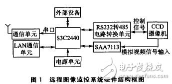

本系统采用三星公司的S3C2440嵌入式处理器和arm-linux2.4.26操作系统;S3C2440使用ARM920T内核,主频是400MHz;除了集成通用的串口控制器、USB控制器、A/D转换器和GPIO等功能之外,还集成了一个摄像头接门(CAMIF)(这个接口是远程图像采集的核心部分)。系统在S3C2440处理器的控制下,从CCD摄像机采集模拟视频信号,然后经过编码、DMA传输到内存缓冲,接着由软件对内存中的数字视频数据进行压缩和打包.最后通过通信单元将图像以IP包的方式发送到监控中心的服务器。整个系统的硬件结构原理如图1所示

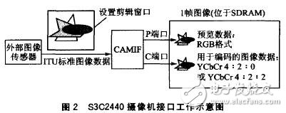

S3C2440的摄像头接口(CAMIF)支持ITU-R BT.601/656 YCbCr8比特标准的图像数据输入,最大可采样4096×4096像素的图像。摄像头接口可以有两种模式与DMA控制器进行数据传输:一种是P端口模式,把从摄像头接口采样到的图像数据转为RGB数据,并在DMA控制下传输到SDRAM(一般这种模式用来提供图像预览功能);另一种是C端口模式,把图像数据按照YCbCr4:2:0或4:2:2的格式传输到SDRAM(这种模式主要为MPEG-4、H.263等编码器提供图像数据的输入)。上述两种工作模式都允许设置一个剪辑窗口,只有进入这个窗口的图像数据才能够传输到SDRAM。上述过程可用图2说明。

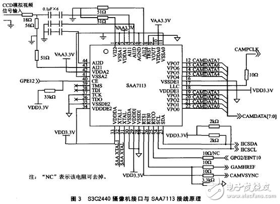

S3C2440的摄像机接口接收ITU标准的图像数据,不能直接接收CCD摄像机输出的模拟视频信号,因此还需要1片SAA7113视频解码芯片。SAA7113可以输入4路模拟视频信号,通过内部寄存器的不同配置可以对4路输入进行转换,输入可以为4路CVBS或2路S视频(Y/C)信号,输出8位“VPO”总线,为标准的ITU656、YUV 4:2:2格式。对SAA7113初始化需要通过I2C 总线进行,而S3C2440内部集成的I2C控制器正好可以实现这个过程。S3C2440的摄像机接口与SAA7113的连接原理如图3所示。
以S3C2440嵌入式处理器为核心的远程图像无线监控系统设计
SAA7113 的CE 引脚与S3C2440 的一个GPIO 引脚相连,这样可以控制SAA7113的工作状态。当无须采集图像时,将该GPIO口输出低电平,使SAA7113芯片处于低功耗状态,节省电能的消耗。对照图2和图3可以看出,SAA7113芯片就是图2的“外部图像传感器”。它向嵌入式系统的摄像机接口提供了采样到的标准ITU视频数据。这些数据经过DMA的P端口或C端口控制传输到了内存,这样就可以在内存中对图像数据作进一步的加工处理。

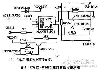

摄像机的云台控制接口采用RS485通信方式。因S3C2440内部只有RS232的控制器,为此使用MAX485芯片设计了一个RS232到RS485的转换接口。该电路原理如图4所示。
图4中RS485的数据流方向由GPE13口的电平进行控制。

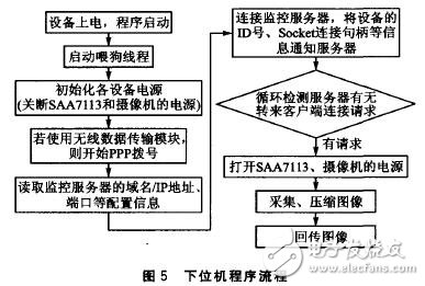

下位机软件通过驱动程序提供的接口,在远程图像监控设备中完成硬件的初始化、控制等功能,同时又负责图像的压缩和传输。它是所有设备的控制中枢,因此这里着重描述下位机软件的工作流程,如图5所示。
为了省电,一些像SAA7113、摄像机和夜视红外灯等大功耗的器件和设备只有在需要时才工作,所以这些设备在初始化时都是断开电源的。
下位机程序读取保存在设备上的设备ID号(该ID号是唯一的),以及监控服务器的域名/IP地址和端口,然后下位机程序作为Socket连接的客户端主动与监控服务器进行连接。连接成功之后,送出设备的ID号。这时如果有监控的客户端想要查看某个远程监控设备的图像,只要向监控服务器发出请求,告诉服务器要连接的设备ID号,服务器就会根据这个ID号对应的Socket句柄,为客户端和远程监控设备建立一个Socket连接通道。
