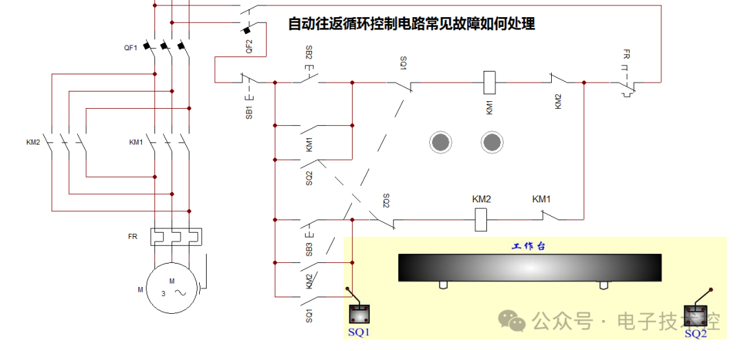

一、按下按钮SB2,正转正常,当工作台限位块碰到行程开关SQ1;交流接触KM线圈不能断电释放,导致不能停机造成事故。故障原因及解决办法如下:
1)接触器KM1粘连。停机检查更换接触器
2)行程开关SQ1常闭触点无法断开。使用万用表测量更换行程开关SQ1。
二、正转运行正常,当工作台限位块碰到行程开关S01.正转接触器KM1断电释放,而反转接触器KM2不吸合,工作台停止移动。故障原因及解决办法如下:
1)行程开关SQ1常开触点不能闭合或接触不良。可使用万用表测量排除此故障。
2)行程开关SQ2常闭触点断路,可以使用万用表测量如损坏更换SQ2
3)反转接触器KM2线圈断线,更接触器。
4)联锁触点(KM1的常闭触点)断开或者接触不良。
三、正转正常,当转换为反转时,工作台向反方向移动一段距离,便停止下来。故障
原因为反转接触器KM2的自锁触点有问题检查更换此触点。
四、正转或反转均无法操作,工作台不移动。此故障原因及解决办法如下:
1)控制回路没有电源断路器QF2损坏。
2)停止按钮SB1的常闭触点接触不良。
3)热继电器FR的常闭触点因过载动作断开。可人为手动复位或将触点短接,或更换热继电器FR。
五、正转运行正常,当转换到反转时,交流接触器KM2吸合,但电动机有翁翁声,或者反转正常正转时有嗡嗡声这是典型的缺相故障检查主回路
