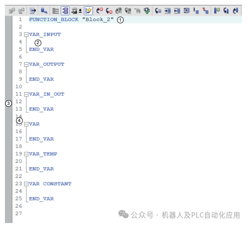

① 块声明在块声明中,定义块的名称与类型
② 声明部分在声明部分, 声明该块的参数和局部数据。声明部分已输入到空白块接口中。但用户可根
据需要进行移动、复制或删除各部分。
③ 侧栏在侧栏中,可设置书签。
④ 行号行号将显示在声明部分的左侧。

块声明和返回值使用的语法如下:
块类型语法示例
函数 (FC)FUNCTION <名称> [:返回值数据类
型>]<声明>
FUNCTION 'My_Function' : Int
FUNCTION 'My_Function' : Void
函数块 (FB)FUNCTION_BLOCK <名称><声明>FUNCTION_BLOCK 'My_FunctionBlock'
组织块 (OB)ORGANIZATION_BLOCK <名称><声明>ORGANIZATION_BLOCK
'My_OrganizationBlock'
文本块接口分为不同的声明部分, 各声明部分的特征通过关键字对描述。允许使用不同部分,具体视块类型而定。
声明部分的顺序不重要。一个部分可在块接口中出现多次。

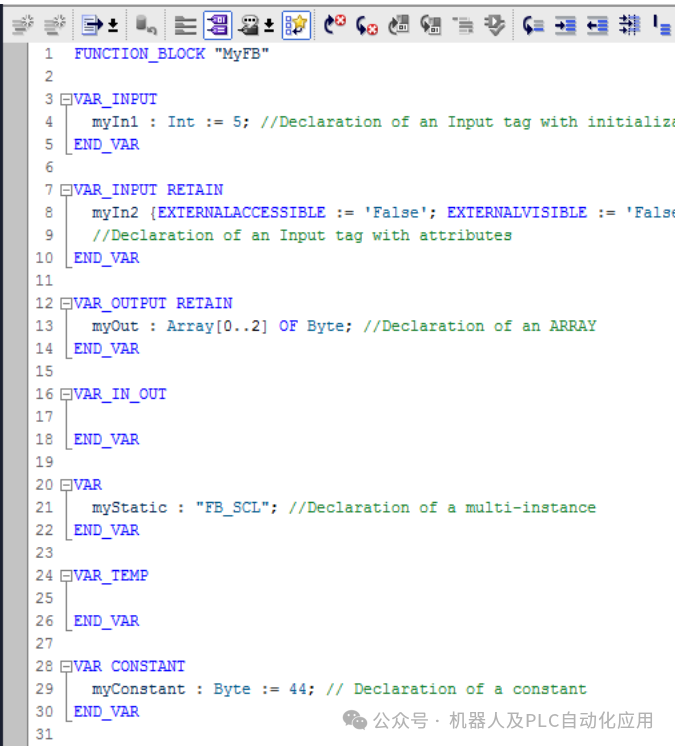

6ac4f6d0-f735-11ee-a297-92fbcf53809c.png?imageView2/2/w/1000
