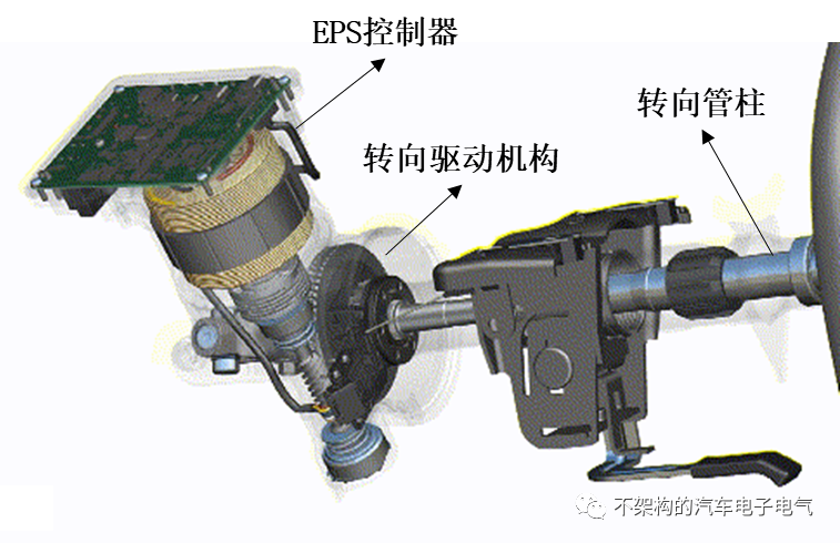

C-EPS
向轴助力式:C-EPS  主要是将转向的助力电机安装在转向管柱上,实现了转向轴的助力;
这种类型的EPS可以将转矩传感器、助力转动电动机、离合器和转向主力机构组成一体安装在转向柱上,结构紧凑、动态响应性好,一般使用于乘用车中小型车辆中,详细请看上图图一:
b4b59862-33be-11ed-ba43-dac502259ad0.png?imageView2/2/w/1000
图1.1:C-EPS拆解图

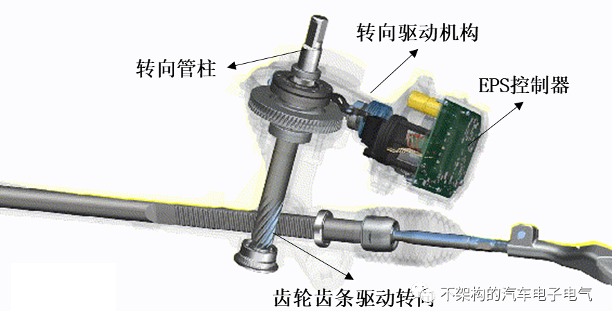

P-EPS
转向器小齿轮助力式:P-EPS 齿条型, 主要是将转向的助力电机安装在转向小齿轮处,直接驱动齿轮实现了转向轴的助力;
P-EPS(Pinion Electric Power Steering) 这种类型的EPS会将小齿轮助力式转向系统的转扭矩传感器、转向驱动电机、离合器和转向助力机构集成一体后安装在转向小齿轮处,直接给小齿轮助力,布置更加便捷,可以获得较大的转向力,同时安装位置没有在乘客舱,可以使用较大的驱动转向电机布置在车舱外部而降低转动惯量太大而造成的噪声,但是转向精度不足(当转向盘和转向器之间装有万象传动装置时,转矩信号的取得与助力车轮部分不在同一直线上)
b50a212a-33be-11ed-ba43-dac502259ad0.png?imageView2/2/w/1000
图2.1:P-EPS拆解图

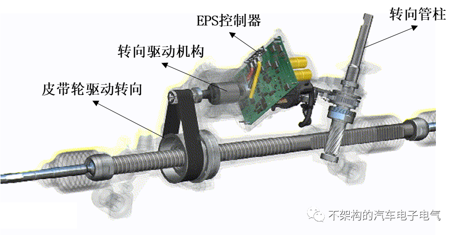

R-EPS
齿条助力式:R-EPS 主要是转向驱动电机和转向机构(减速增扭机构、转向齿轮)集成在一起直接驱动齿条提供助力。
R-EPS的助力电机安装在齿条上,助力直接作用在齿条。R-EPS的减速机构为皮带传动机构和滚珠丝杠副,可以提供较大的转向助力,因此主要应用于中大型SUV和MPV车型中。
b56672cc-33be-11ed-ba43-dac502259ad0.png?imageView2/2/w/1000
图3.1:R-EPS拆解图
