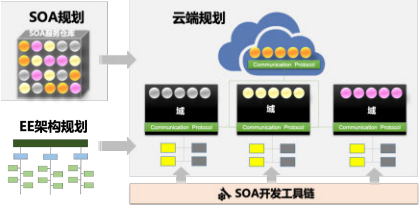

两者的核心和关注点都是服务接口定义,因此不论是SOA、Binder还是COM,都定义了自己的服务/接口描述语言。一个东西需要单独定义和开发一套语言来描述,足以说明它的重要性了,SOA架构及工具链如图2所示。
图2 SOA架构及工具链(来源:中科创达)

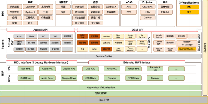

前面说了很多概念,对于实际汽车系统的开发究竟有什么影响?我所在的公司是以操作系统技术著称的国内软件企业,我们目前正在开发的智能座舱系统也面临着“软件定义汽车”的冲击,这也直接导致我们的系统架构不得不做一些大的变化。如图3所示为目前基于高通SA8155平台的Android IVI系统架构设计。
图3 基于高通SA8155平台的Android IVI系统架构设计(来源:中科创达)
可以看到,整个系统被分成了三层,分别为BSP(Board Support Package,板级支持包)、Platform和HMI,这是一种按照从硬到软、迭代速度从慢到快进行分层的方式。最下层的硬件和BSP一旦出厂就不太可能更新了,因此这部分属于迭代最慢的,一般整车厂会交给硬件一级供应商去设计开发。
中间平台层是操作系统的主要核心,这部分是目前大部分整车厂都希望把控的核心部分。它的升级类似于手机固件,因为涉及整个系统的性能和稳定性,更新相对保守一些,一般更新周期为1~6个月,常见的是3个月。
最上层是应用,深度影响用户体验的软件大部分集中在这一层,既包括车厂自己开发的软件,也包括集成的第三方软件。按道理,这部分应用更新速度应该是最快的,类似于手机上的应用更新一样,可以做到一日数更。但由于目前车机开发环境的封闭,以及车厂缺少自己的App分发渠道(应用商店等),这些软件的开发和升级还是走FOTA渠道,以跟随系统一起更新为主,更新速度并没有达到预期。这就是目前大部分主机厂推崇的软硬分离模式,希望把软件的核心部分把握在自己手上,而将硬件设计和制造交给硬件供应商去做。

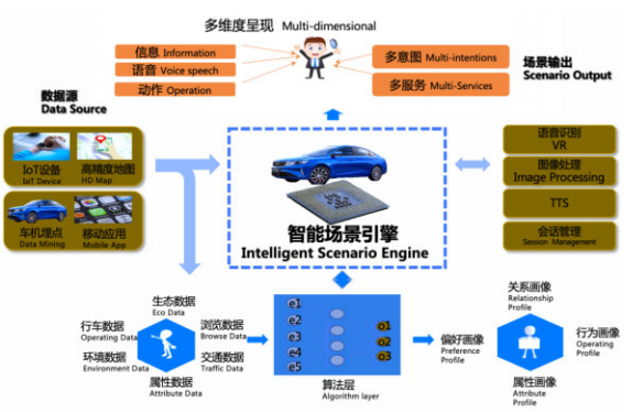

一个具体的案例是场景引擎(见图4)。通过将汽车的各种开放能力定义成各项服务,允许场景引擎可以访问到其他车端服务(感知、地图、车身数据等),并通过SOA使得场景引擎能同时跑在车端和云端,可以实时根据配置向车主下发新的场景配置,来控制相关的车辆行为(如灯光、音乐、语音提示等)。
图4 基于SOA的场景引擎(来源:中科创达)
