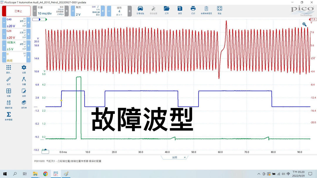

故障现象
有车主反映,他的车加速无力,疑似发动机点火有故障,接上解码器读取车辆故障码,车辆报故障【P001600:气缸列1,凸轮轴/曲轴位置传感器错误的配置】

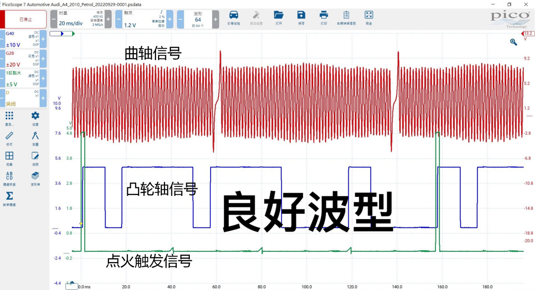

接上示波器,检测车况正常的同款车型的凸轮轴/曲轴位置传感器以及点火触发的信号:
6d97de1c-7d2a-11ed-8abf-dac502259ad0.png?imageView2/2/w/10006d33b3ba-7d2a-11ed-8abf-dac502259ad0.png?imageView2/2/w/10006d41a650-7d2a-11ed-8abf-dac502259ad0.png?imageView2/2/w/1000
再检测故障车辆的凸轮轴/曲轴位置传感器以及点火触发的信号:
6e180650-7d2a-11ed-8abf-dac502259ad0.png?imageView2/2/w/10006d33b3ba-7d2a-11ed-8abf-dac502259ad0.png?imageView2/2/w/10006d41a650-7d2a-11ed-8abf-dac502259ad0.png?imageView2/2/w/1000
波形图一对比,故障原因就很明显可以看出了:故障车辆的正时信号波形和正常车辆的波形有明显的偏差,可以断定是发动机曲轴和凸轮轴的相对位置不对应。
故障排除检查发动机的曲轴和凸轮轴相关零部件,原来是凸轮轴齿轮装配松动从而导致正时故障。
