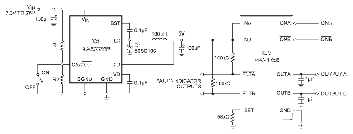

开关稳压器(MAX5035B)上增加一个双路USB开关(MAX1558),产生一个小电路,可以内置到汽车点烟器的插头中。它使单个打火机插座能够为便携式导航设备等两个汽车配件供电或充电,同时提供故障指示器过载保护
便携式导航设备 (PND) 等汽车配件通常使用插入点烟器的简单适配器供电或充电。但是,如果您想一次为两台设备供电或充电怎么办?图1中的电路正是您所需要的。
poYBAGPCG-6Ac9xxAAAt585gG0k932.gif?imageView2/2/w/1000?imgver=1
图1.该汽车USB电源从单个非稳压输入产生两个稳压电源电压输出。
IC1从7.5V至76V之间的任何输入产生5V。该范围足够宽,包括完整的汽车电池电压范围以及负载突降期间可能发生的40V尖峰。该IC使用简单,因为它具有内部电源开关,不需要补偿电路。
IC2将IC1产生的5V配电到两个独立的输出。它不仅可以分配电力,还可以防止过载情况。大多数便携式设备通过USB接口供电或充电,其电流限制为500mA。由于IC2用于USB应用,因此它会锁定任何试图提供超过500mA电流的端口,同时使另一个端口不受影响。自动重启功能可确保端口在消除过载条件后自动恢复。

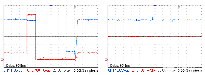

图2显示了保护功能的实际应用。 输出B具有300mA的恒定负载,输出A在100mA负载和600mA过载之间切换。在左边,我们看到IC2在过载后关闭输出A,但允许20ms延迟以避免响应短暂的瞬变。过载在 80 毫秒后消除,再过 20 毫秒后,自动重启使输出 A 重新联机。在右边,我们看到输出 B 完全不知道输出 A 中的问题(但是,故障指示器输出 FLTA 变低表示通道 A 中存在问题。
pYYBAGPCG_CAIz1mAABTSU7sqtw487.gif?imageView2/2/w/1000?imgver=1
图2.图1中的电流/电压波形显示,输出A(左图)的过载对输出B(右图)没有影响。故障指示器输出 FLTA 和 FLTB 过载警告。
该电路很小,因为它的外部元件很少。您可以将其内置到点烟器插头中,或将其放置在仪表板后面的小空间中。
