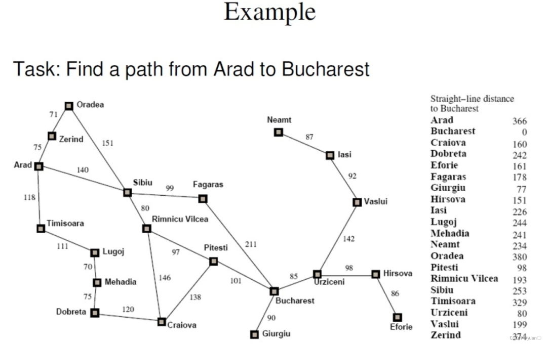

最佳优先搜索(BFS),又称A算法,是一种启发式搜索算法(Heuristic Algorithm)。[不是广度优先搜索算法( Breadth First Search , BFS )]BFS算法在广度优先搜索的基础上,用启发估价函数对将要被遍历到的点进行估价,然后选择代价小的进行遍历,直到找到目标节点或者遍历完所有点,算法结束。要实现最佳优先搜索我们必须使用一个优先队列(priority queue)来实现,通常采用一个open优先队列和一个closed集,open优先队列用来储存还没有遍历将要遍历的节点,而closed集用来储存已经被遍历过的节点。1.1 最佳优先搜索的过程最佳优先搜索的过程可以被描述为:1、将根节点放入优先队列open中。2、从优先队列中取出优先级最高的节点X。3、根据节点X生成子节点Y:X的子节点Y不在open队列或者closed中,由估价函数计算出估价值,放入open队列中。X的子节点Y在open队列中,且估价值优于open队列中的子节点Y,将open队列中的子节点Y的估价值替换成新的估价值并按优先值排序。X的子节点Y在closed集中,且估价值优于closed集中的子节点Y,将closed集中的子节点Y移除,并将子节点Y加入open优先队列。4、将节点X放入closed集中。5、重复过程2,3,4直到目标节点找到,或者open为空,程序结束。bbab03a2-c9b7-11ed-bfe3-dac502259ad0.png?imageView2/2/w/1000BFS不能保证找到一条最短路径。然而,它比Dijkstra算法快的多,因为它用了一个启发式函数(heuristic function)快速地导向目标结点。这篇博客对BFS进行了详细的介绍用的是罗马尼亚度假问题https://blog.csdn.net/weixin_46582817/article/details/115217489bbc88d82-c9b7-11ed-bfe3-dac502259ad0.png?imageView2/2/w/1000

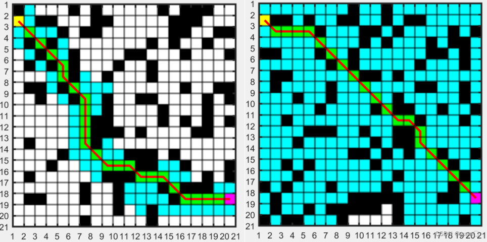

2. A-Star算法

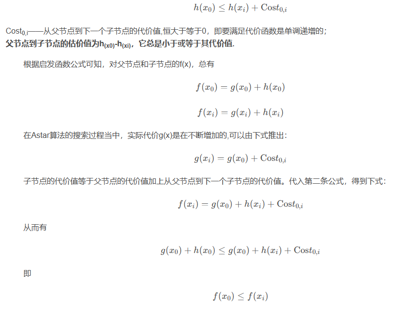

1968年发明的A*算法就是把启发式方法(heuristic approaches)如BFS,和常规方如Dijsktra算法结合在一起的算法。A-Star算法是一种静态路网中求解最短路径最有效的直接搜索方法,也是解决许多搜索问题的有效算法。•和Dijkstra一样,A*能用于搜索最短路径。•和BFS一样,A*能用启发式函数引导它自己。左图为Astar算法效果图,右图为Dijkstra算法效果图bc1bf17a-c9b7-11ed-bfe3-dac502259ad0.png?imageView2/2/w/1000Astar算法与Dijkstra算法的效果差不多,但Astar算法访问的节点数明显比Dijkstra算法少得多,说明其速度更快,运行时间更短。 2.1 Astar算法所属分类 A*算法在最短路径搜索算法中分类为:•直接搜索算法:直接在实际地图上进行搜索,不经过任何预处理;•启发式算法:通过启发函数引导算法的搜索方向;•静态图搜索算法:被搜索的图的权值不随时间变化(后被证明同样可以适用于动态图的搜索 ) 2.2 Astar算法基本概念 A*算法启发函数表示为:f(n)=g(n)+h(n)•f(n) 是从初始状态经由状态n到目标状态的代价估计•g(n) 是在状态空间中从初始状态到状态n的实际代价•h(n) 是从状态n到目标状态的最佳路径的估计代价(对于路径搜索问题,状态就是图中的节点,代价就是距离)Astar算法是启发式搜索算法,启发式搜索是在状态空间中对每一个搜索的位置进行评估,得到最好的位置,再从这个位置进行搜索直到目标。这样可以省略大量无谓的搜索路径,提高效率。在启发式搜索中,对位置的估价是十分重要的。采用了不同的估价可以有不同的效果。启发函数(Heuristics Function)(估价函数):H为启发函数,也被认为是一种试探。由于在找到唯一路径前,不确定在前面会出现什么障碍物,计算H的算法(例如,H可采用传统的曼哈顿距离)具体根据实际场景决定父节点(parent):在路径规划中用于回溯的节点。搜索区域(The Search Area):前面图中的搜索区域被划分为了简单的二维数组,数组每个元素对应一个小方格,也可以将区域等分成是五角星,矩形等,通常将一个单位的中心点称之为搜索区域节点(Node)。开放列表(Open List):将路径规划过程中待检测的节点存放于Open List中。关闭列表(Close List):将路径规划过程中已经检查过的节点放在Close List。 2.3 启发函数单调性的推导 单调性:单调性是Astar算法非常重要的一个性质,它决定了在用Astar算法进行路径搜索时,一定能找到一条最优路径。设父节点的坐标为(x0,y0),它的任意一个子节点的坐标为(xi,yi),所以对两者之间的h(x),就一定满足bc4127ce-c9b7-11ed-bfe3-dac502259ad0.png?imageView2/2/w/1000 在Astar算法的运行过程中,后继的f(x)值时大于当前f(x)的值,即f(x)在之后对子节点的搜索扩展是单调递增的,不会像人工势场法一样出现局部极小值,因此使用Astar算法规划出的路径一定是最优路径.2.4 设计代价函数时所需注意的点在使用A*算法的过程中,启发代价的值必须尽量接近于真实值(尽量选取能取到的最大值,这样可以提升搜索效率),以保证规划出的路径尽可能地与实际地图环境相符合。根据所需的模型选择不同的启发代价的计算方法时,同样必须保证启发代价所得的估计值小于真实值。 2.5 代价函数的选择 2.5.1 曼哈顿距离 曼哈顿距离函数在标准坐标系中,表示起始和目标两节点的绝对值总和,其估计值就是从当前点做水平和垂直运动,到达目标点的成本的估计,因此,曼哈顿距离函数中,两点的距离如下bc64454c-c9b7-11ed-bfe3-dac502259ad0.png?imageView2/2/w/1000K——相邻两节点之间的距离,即单位距离;
(x1,y1)——起始节点的坐标;

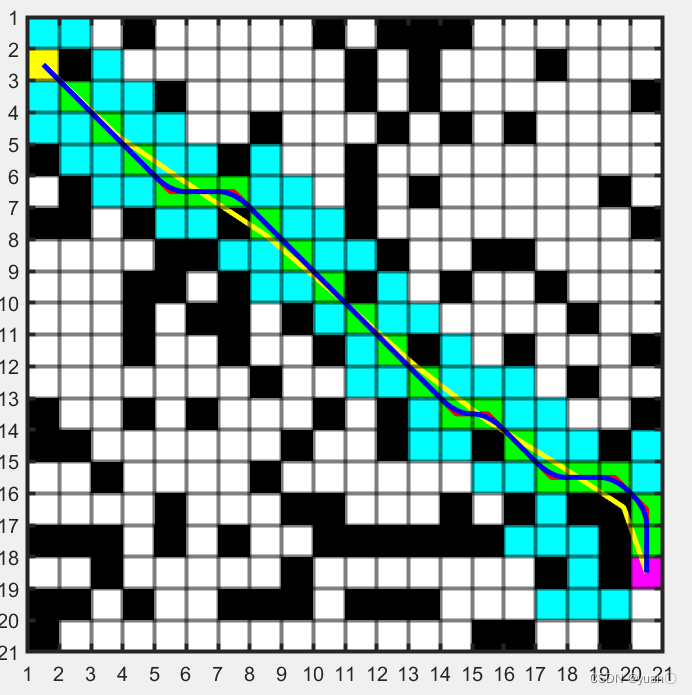

(xk,yk)——目标节点的坐标;bcbcb3ee-c9b7-11ed-bfe3-dac502259ad0.png?imageView2/2/w/1000欧几里德距离函数作为启发代价的计算方法时,虽然寻径时搜索空间增加从而导致搜索效率的降低,但其所得的估计值最小;而在使用曼哈顿距离函数时,虽然寻径需要遍历的栅格空间少于欧几里得距离函数,搜索效率较高,但这种方法得到的估计值与欧几里得距离函数相比,距离真实值更远。 2.6 确定最终路径 已经确定了目标节点的坐标为,根据此目标节点的位置,和先前设置的方向存储函数之中的方向,从目标节点利用方向反推至起始节点。具体实现的示意图如下bcdabc7c-c9b7-11ed-bfe3-dac502259ad0.png?imageView2/2/w/1000 2.7 路径平滑 我们需要对规划出的路径进行平滑处理,将路径的转折处转化为平滑的曲线,使之更加符合无人车的实际运动路径。主要有基于B样条曲线的路径优化方法,基于Dubins圆的路径优化方法,和基于Clothoid曲线的路径优化方法,基于贝塞尔曲线的路径平滑算法。bd01ee64-c9b7-11ed-bfe3-dac502259ad0.png?imageView2/2/w/1000
