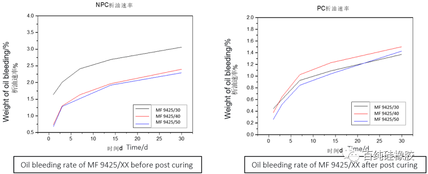

1、稳定的渗油率
ac711fcc-ba6f-11ed-bfe3-dac502259ad0.png?imageView2/2/w/1000

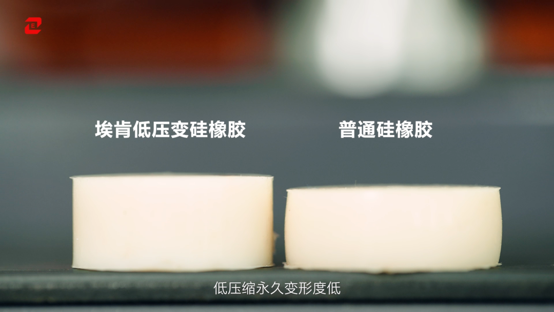

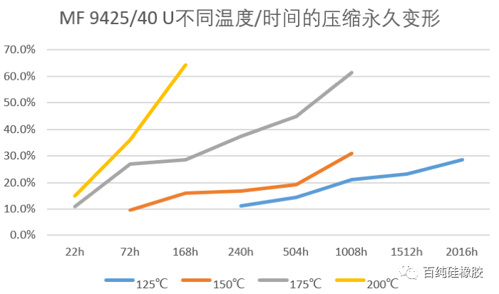

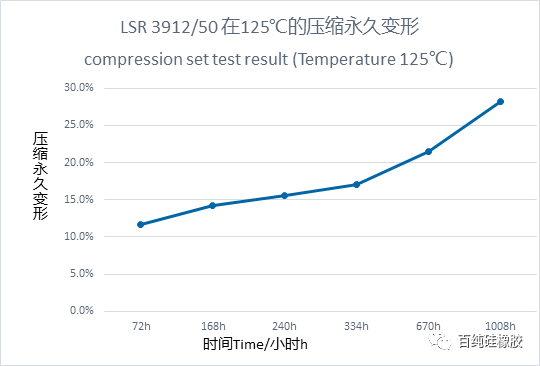

2. 低压缩永久变形
MF 9415/XX U系列 压缩永久变形(177℃/22h 压缩量25%)在20%左右。
MF 9425/XX U系列 压缩永久变形(177℃/22h 压缩量25%)在7%左右。

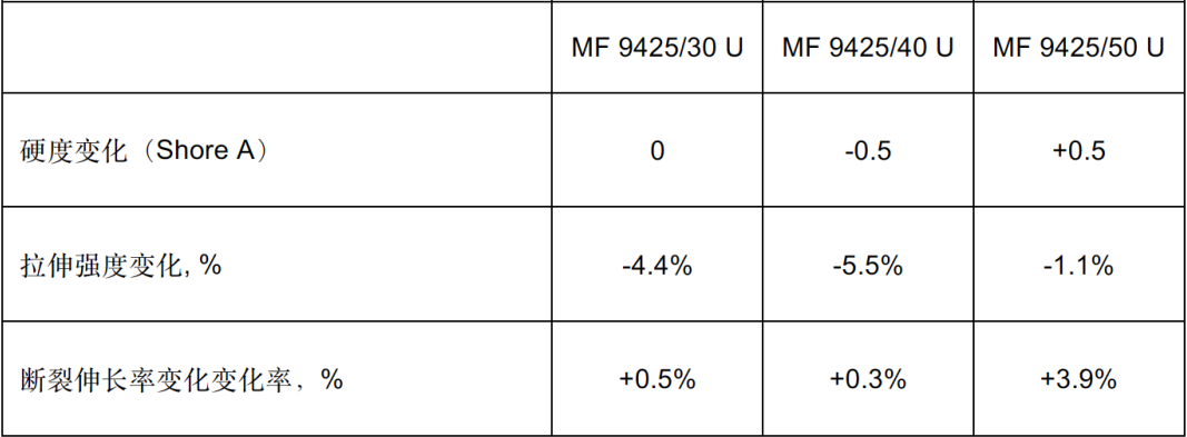

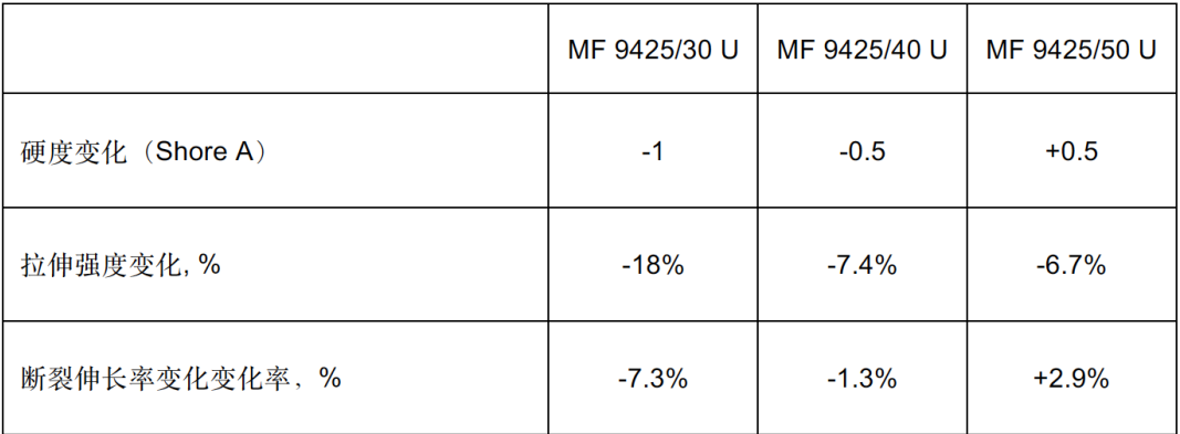

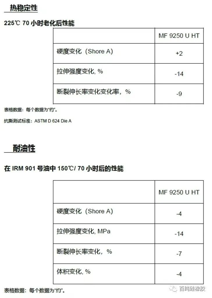

3. 优异的耐老化性
ac9136ea-ba6f-11ed-bfe3-dac502259ad0.png?imageView2/2/w/1000
150℃ 70小时老化后性能
aca7958e-ba6f-11ed-bfe3-dac502259ad0.png?imageView2/2/w/1000
 225℃ 70小时老化后性能

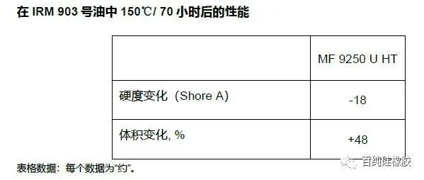

4. 9200系列优异的耐油性
acd82fb4-ba6f-11ed-bfe3-dac502259ad0.jpg?imageView2/2/w/1000
acec91fc-ba6f-11ed-bfe3-dac502259ad0.jpg?imageView2/2/w/1000
