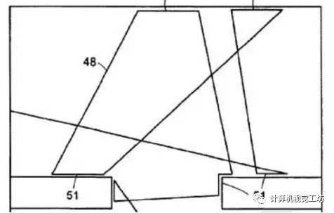

随机碰撞法本质上是一种用时间换取空间的算法,它的思路是是机器人选择任意一个初始方向,驱动机器人在环境中直线行走,覆盖这条直线范围中的面积,当机器人检测到障碍物时,使机器人顺时针转过一定角度,并重复上述过程。这种策略的覆盖面积具有极大的随机性,从理论上讲,给定充足的时间,能够使机器人覆盖足够的空间范围,但这种方法非常低效。这种方法的优点是:不需要复杂的定位传感器,通常只需要配备红外传感器,也不需要耗费巨大的计算资源;这种方法的缺点是:在局部范围内存在大量的重复路径,且环境适用性差,当环境中有多个子场景时,特别是两个子场景之间通过狭长的走廊连接,随机碰撞法可能会耗费大量的无用时间才能够从一个区域走到另外一个区域。
在实际使用过程中,扫地机器人常常会因为动态的障碍物等信息陷入困局,调用随机路径覆盖挣脱此困局也是一种常见的手段。

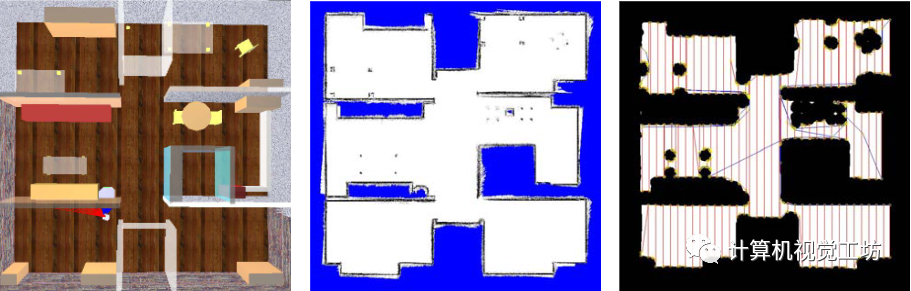

单元分解法是将整个空间中的自由区域通过某种方法分割为简单且无重叠区域的子区域,每一部分子区域称为细胞,这些细胞的并集刚好填满整个自由空间,机器人使用简单的覆盖方式(比如往复运动或螺旋运动)对每个子区域进行覆盖,当完成每个子区域的覆盖后,就实现了整个区域的全覆盖。

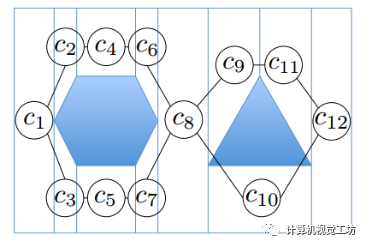

以梯形分解法为例,它是最简单的精确细胞分解方法。该方法先使机器人沿着空间的边缘行走一圈,构建整个区域地图,然后用一条竖直的切割线从左至右扫描过整个区域,党切割线与多边形障碍物的顶点相遇时,就会分解出一个子区域,这样整个自由空间就被分解为诸多子区域,每个子区域都是梯形。机器人在每个子区域中进行往复运动对子区域进行覆盖。梯形分解法如图所示。
其他代表方法有:牛耕单元分解法[1,2]、莫尔斯分解法[3,4]、线扫分割法等。这里不过多叙述,感兴趣可以阅读参考文献。
