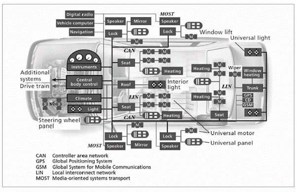

传统的汽车架构是去中心化和分布式的,一个ECU通常实现一个特性/功能。每增加一个新的功能/特性,就会增加一个新的ECU。这种架构在布线方面极其复杂和繁重(大量的电缆、触点、熔断器、继电器等),使得将所有ECU布置到一辆汽车中非常昂贵。此外,随着对自动驾驶和用户体验的日益关注,汽车正变得越来越以软件为中心。有必要引入额外的应用程序或新的特性/功能与软件无线更新,而不必添加或更改硬件。这就促使整车厂转向集中式车辆架构,其中与单个域相关的几个ECU被组合成一个ECU。这样的架构在生产物流流程方面显着更轻和更简化,并使得质量得到改进。一个域整合多个功能的ECU称为域控制器。
下面是一个去中心化的传统车辆架构的视图。图中的每个方框代表一个ECU。

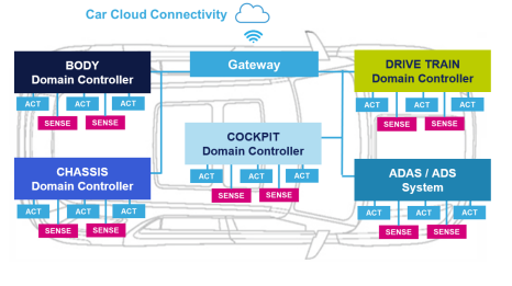

下面是一个基于集中式域控制器的车辆架构的视图。
ece861ec-e64c-11ed-ab56-dac502259ad0.png?imageView2/2/w/550
有不同域的域控制器:
a. 信息娱乐 DC (示例产品)
b. ADAS DC(样品产品)
c. 动力总成 DC (样品产品)
一个 DC 在一个片上系统中实现所有的功能,它具有多个内核,同时具有所需的实时性和计算能力。

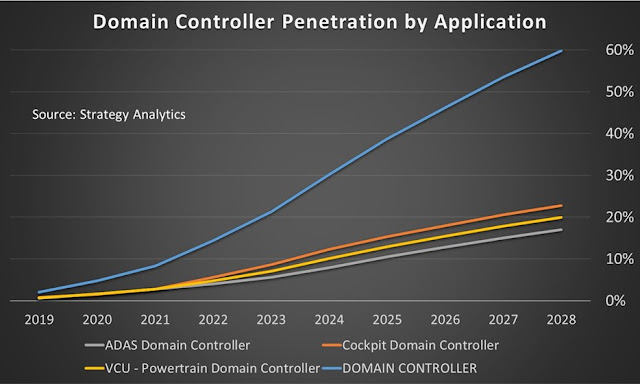

研究预测,到2028年,整体域控制器渗透率将接近60%,尽管没有朝着基于域的架构的协同努力。

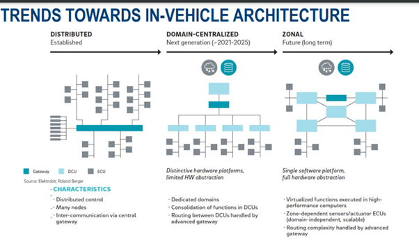

域控制器似乎将在未来十年占据统治地位。然而,DC的一个缺点是许多域可能在物理上跨越整个车辆。因此,汽车制造商也投资于区域架构。区域架构通过将物理上接近的ECU组合在一个区域控制器下来解决域架构的缺点。这带来了减少布线和重量的好处——以增加软件复杂性为代价。这是因为区控制器必须能够根据功能来区分与其连接的ECU之间的流量。
我们将留给您这张图片,它提供了不同架构的简化视图。
