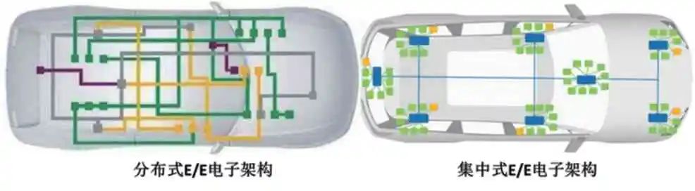

电子架构简称E/E架构,也称为EEA(Electrical/Electronic Architecture)。最近几年,各大车企包括供应商,纷纷投入资源开发全新一代电子架构以适应激烈市场竞争。先是特斯拉以新一代集中式布局的E/E架构率先发力,随后有供应商如博世、安波福、大陆等跟进,促使E/E电子架构从分布式向集中式转变,如图1所示。
e8a925c0-adc1-11ee-8b88-92fbcf53809c.jpg?imageView2/2/w/1000
图1 电子架构从分布式向集中式转变

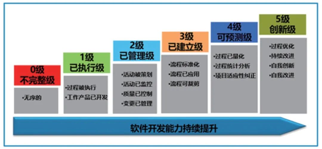

从过程来看,ASPICE模型包含8个过程组,分别为系统工程过程组(SYS)、软件工程过程组(SWE)、采购过程组(ACQ)、供应商管理过程组(SPL)、支持过程组(SUP)、管理过程组(MAN)、重用管理过程组(REU)和过程改进过程组(PIM),共计32个细化过程。从能力等级来说,ASPICE分为L0~L5级共6个等级——不完整级、已执行级、已管理级、已建立级、可预测级和创新级。能力等级越高,意味着团队在软件开发和软件管理能力上水平越高,更有可能开发出高质量、高客户满意度的软件产品,如图2所示。目前,欧洲品牌奥迪、宝马、奔驰、大众等整车厂均要求其供应商至少通过16个过程的L2等级认证,而当前国内企业刚刚引入此开发标准,整车厂和供应商也已先后加入到ASPICE标准的认证实施中。ASPICE正在成为衡量汽车软件开发能力的事实标准。
e8c47fd2-adc1-11ee-8b88-92fbcf53809c.jpg?imageView2/2/w/1000
图2 ASPICE汽车软件过程改进及能力测定模型能力等级

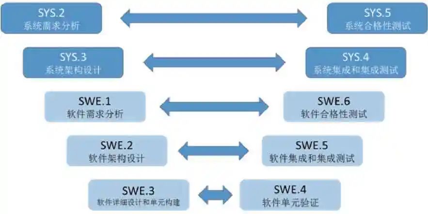

整车电子架构和软件已经成为汽车行业创新的主要领域,其研发过程的复杂度主要由电子架构和软件需求的规模、互联、智能化、自动化以及严格的法律法规要求等因素决定。这种复杂度带来了架构和软件与整车集成协同研发管理的迫切需求。基于ASPICE模型的V型软件开发流程,如图3 所示,是整车企业保证其软件产品开发的强力工具,包括用于指导整车厂自己的软硬件生态开发,以及评估供应商的开发流程和质量保证。
e8d42dd8-adc1-11ee-8b88-92fbcf53809c.jpg?imageView2/2/w/1000
图3 基于ASPICE模型的V型汽车软件开发流程

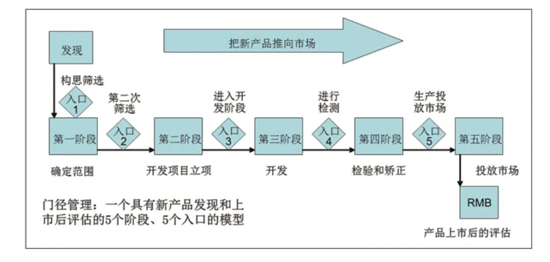

门径管理以设计新产品研发(新产品构思-确定范围-确立商业项目-新产品开发-测试与修正-投放市场)为主线,确定新产品研发的流程管理目标,关注产品开发流程。它将创新流程划分成一系列预先设定的阶段,在每一个阶段都有一个门径交付物评审机制。这些审核有一套严格的评估体系,通过将产品开发流程划分成一系列预先设定的阶段和入口,每一个阶段由一组预先规定的、跨职能的、同时进行的活动和交付物组成;而门径入口控制着这些活动和交付物,并起到质量控制和生杀决策检查点的作用,是决定开发活动向下一项活动或者下一个阶段交付物推进的关口,从而实现整个项目按节点推进。门径管理流程的应用不仅可以提高产品开发的质量和成功率,而且可以缩短整体上的开发时间,加速产品上市,提高企业核心竞争力。典型的门径管理流程有4~6个阶段,如图4所示。
e8ed11c2-adc1-11ee-8b88-92fbcf53809c.jpg?imageView2/2/w/1000
图4 新产品开发流程——门径管理流程模型
