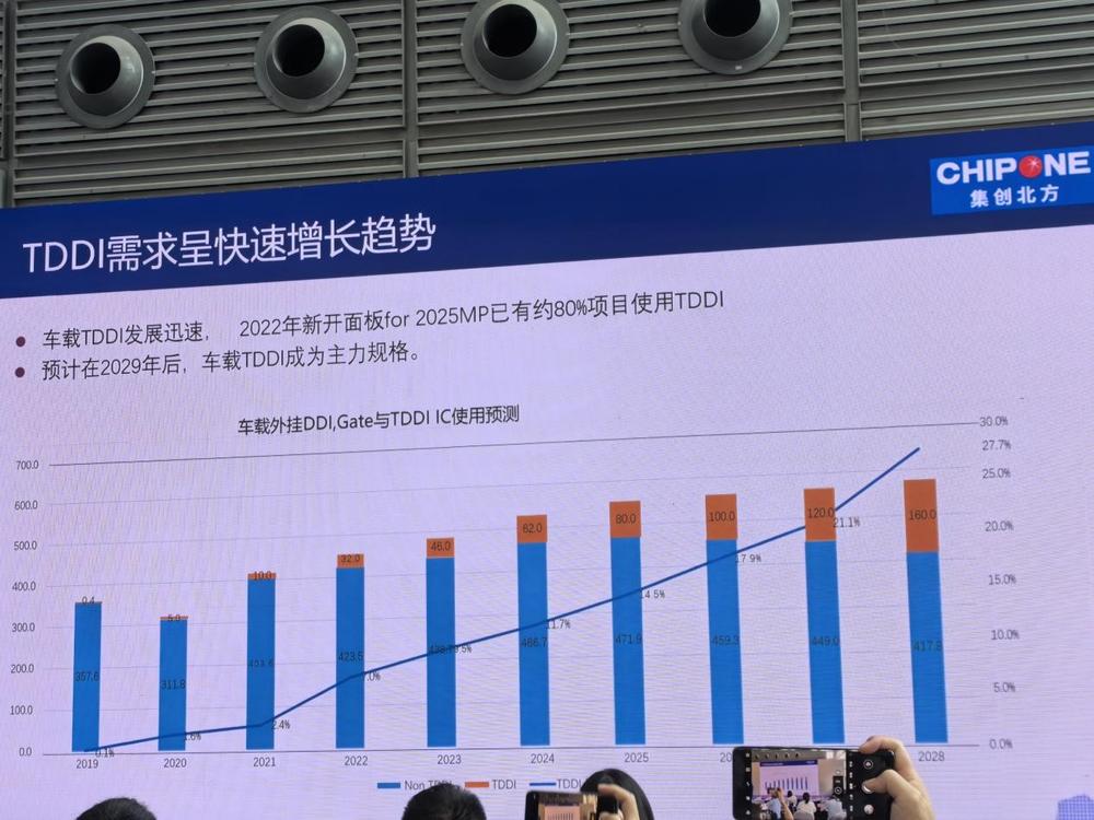

针对触控技术的转变,采用内嵌式触控是因为汽车中控屏尺寸的增大,采用外挂触控传感器的方式会让成本上涨,相比以往,如今汽车厂商对车机的成本控制更加严格,In-cell内嵌式触控成本较低,且可靠性更高。这也带动的集成度更高的TDDI(触摸与驱动集成芯片)需求的上涨,市场调研机构Omdia预计2026年车载TDDI出货量为8700万颗,会占汽车触控模组出货量的50%以上。
wKgZomcYzG6AIDrsAAOL_PcSv8M247.jpg?imageView2/2/w/1000
从市场格局来看,Omdia的数据显示,2023年上半年车载TDDI市场份额中,排名前四的供应商分别是奇景光电、联咏科技、新思、敦泰电子,分别占据了41.2%、23.2%、20%、15.6%的市场份额。邓紫强认为,车载TDDI发展迅速,预计在2027年车载TDDI成为量产出货主力规格。随着车载显示需求的升级,TDDI也将随之迭代。
