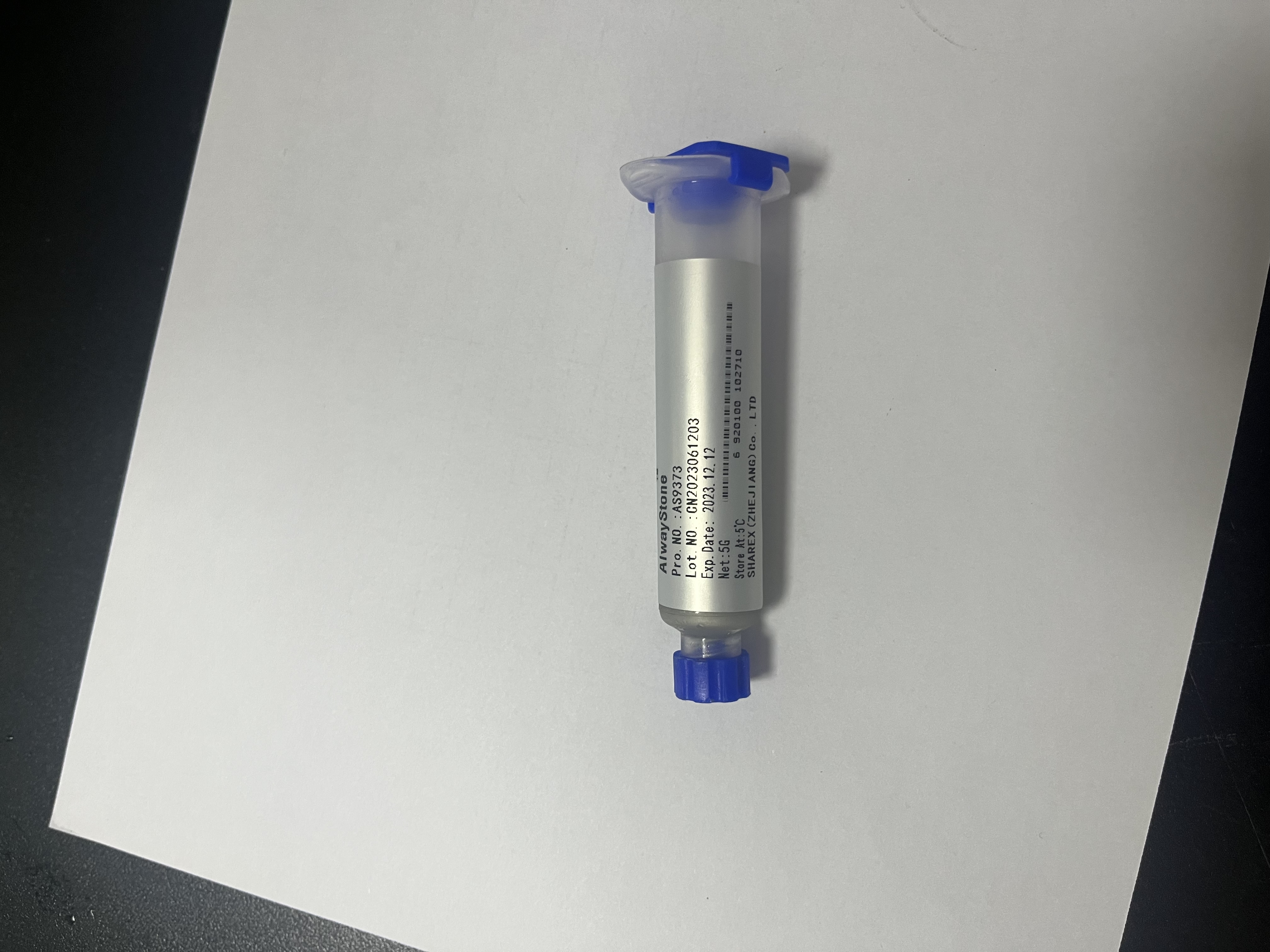

一 以车用引线框架来看,尽管Si、碳化硅/氮化镓引线框架都是用铜材,制程相同,也要制作模具,但传统TO247封装方式芯片跟引线框架之间会有锡膏贴合,这样的封装方式会有VOID问题,会产生空洞问题,如果用在大电流大电压就不稳定可靠了,成为SiC芯片采用TO247封装方式的困难点,随着新应用及新能源的开发,半导体零组件需有耐高电压及高电流之特性,为了避免VOID问题,必须要用无压烧结银AS9330连接,引线框架也必须镀银,而连结时工差只有20um,精密度要求很高,连带技术门槛很高。
二 新型SiC芯片可用IPM、TPAK方式封装,以应用于电动车逆变器SiC框架技术为例,框架Copper Clip和SiC芯片连接采用半烧结银AS9330连接技术,可实现高可靠、高导电的连接的需求,很多Tier1的控制器公司和Tier 2功率模组制造商,在汽车模组中均或多或少的采用该烧结银技术,目前烧结银技术主要用于对可靠性和散热高要求的市场。
在引线框架制作上除了要提供高可靠度的镀银品质以符合烧结银的搭接技术以外,由于烧结银的膜厚为50um-100um,可以调整补正搭接面共平面度不佳造成的搭接问题,烧结银的搭接技术对于搭加处的共平面度要求公差也可以达到50UM左右。引线框架必须镀银是局部镀银,相较于全镀,部分镀银技术很难,必须做模具,且放置芯片处用局部镀银,一个引线框架搭两个芯片,芯片必须采取局部镀银,其他引线框架必须用镍钯金,材料差异对引线框架制作是很大的技术挑战。
