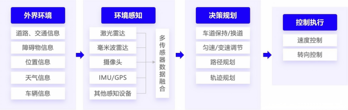

智能网联汽车是近年来汽车领域的发展趋势,是先进技术的发展方向,对于L3及以上的自动驾驶系统,模拟仿真测试是主要的研发手段。在智能网联汽车仿真测试过程中,传感器建模是一个关键环节,其建模质量决定了仿真测试中智能汽车感知环境目标对象的逼真度,传感器感知到的周围环境信息不同,将影响自动驾驶系统决策和控制模块的响应[1]。
环境感知作为实现自动驾驶的首要环节,主要是通过智能网联汽车搭载的视觉相机、激光雷达、毫米波雷达等传感器感知周围的道路环境并快速准确的获取周围目标的类别、位置、尺寸和速度等信息,是自动驾驶系统决策、规划与控制的基础。
c1ce6c26-e7f5-11ee-a297-92fbcf53809c.png?imageView2/2/w/1000
图1 自动驾驶系统技术框架

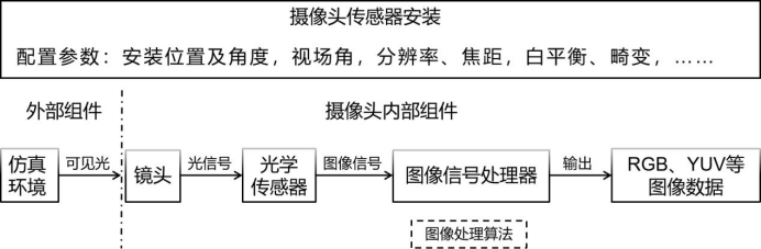

(1)摄像头
摄像头主要由镜头、光学传感器和图像信号处理器组成。来自场景的光通过光学镜头获取视角范围内物体反射的光线,并通过光学传感器将光信号转换为图像信号,然后由图像信号处理器运行一系列图像处理算法,并完成数据格式的转换,最终输出RGB、YUV等多种图像数据。根据摄像头的物理成像原理,对摄像头的结构与光学特性、内部图像处理过程进行仿真,例如畸变、景深模糊、亮度调节、白平衡、伽玛校正等。
c20d8a50-e7f5-11ee-a297-92fbcf53809c.png?imageView2/2/w/1000
图2 摄像头传感器模型工作链路

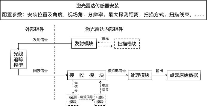

(3)激光雷达
激光雷达主要由发射模块、扫描模块(如有)、接收模块和处理模块组成。激光发射模块发射激光脉冲,由扫描模块实现激光光束偏转,激光触碰目标反射后向各方向散射,部分散射光返回到激光雷达的接收模块,当回波经过接收的各级电路,最终被送至信号处理模块。处理模块会对数据进行处理,输出不同时刻每束激光探测到的目标点的位置信息,即“点云”,如点云三维坐标、激光反射强度等。
c23bebac-e7f5-11ee-a297-92fbcf53809c.png?imageView2/2/w/1000
图4 激光雷达传感器模型工作链路

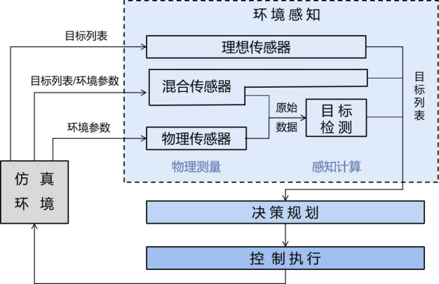

基于上述传感器建模的三个层级,在环境感知-决策规划-控制执行的循环中,可将感知任务分为物理测量和感知计算两部分。在物理测量阶段,传感器通过自身工作特性捕捉周围环境信息并生成传感器原始数据;而在感知计算阶段,通过目标检测算法进一步将传感器原始数据转换为目标列表(目标检测)。理想传感器和一部分混合传感器模型同时包括物理测量和感知计算,对传感器模型进行整体建模,其传感器模型的输出是目标列表,可作为决策规划模块的输入,从而支持规划控制算法的仿真测试。而物理传感器和其他混合传感器模型只包括物理测量任务,因此,它们的输出是传感器原始数据,可作为感知模块的输入,从而支持包含感知模块的完整算法的测试。

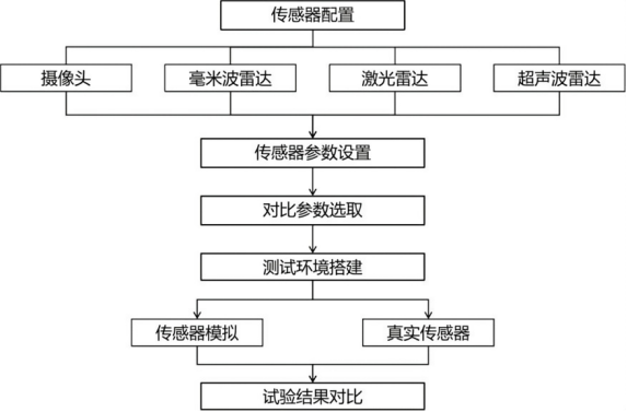

在自动驾驶功能系统设计从规范化阶段过渡到集成实际硬件与实施应用阶段,其仿真测试需要使用可信的传感器模型。上篇《模拟仿真测试可信度评估方法研究》一文中针对传感器模型可信度评价,提出“测试环境构建+对比参数”的验证框架。传感器模型配置主要是通过摄像头、毫米波雷达、激光雷达等传感器物理特性根据仿真测试需求进行建模,并将传感器模型的输出结果与真实传感器的输出结果进行比较。
c2a84856-e7f5-11ee-a297-92fbcf53809c.png?imageView2/2/w/1000
图6 传感器模型可信度评估框架
