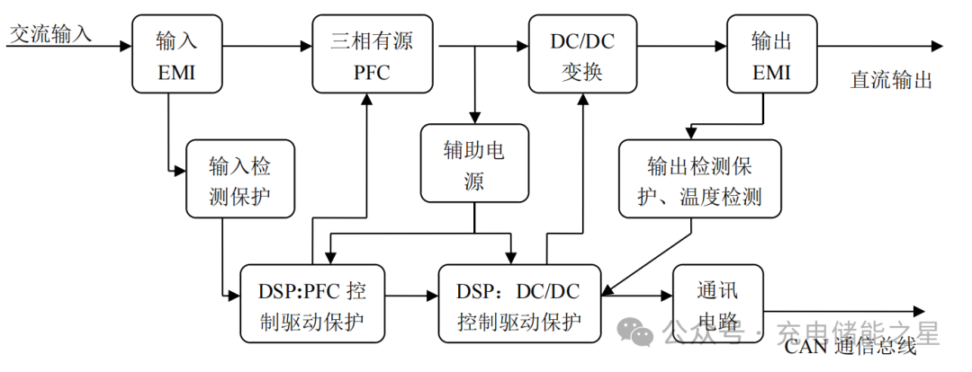

1、充电模块工作原理  直流充电的关键核心部件是充电模块,虽然不同模块可能存在不同的工作方式,但是交直流的变化与控制原理,万变不离其宗,充电模块原理框图如下图示:
d1eeb20e-e7f1-11ee-a297-92fbcf53809c.png?imageView2/2/w/1000
充电模块由三相有源PFC、DC/DC变换、辅助电源、输入/输出检测及保护电路组成。前级三相有源PFC电路和EMI输入电路实现交流输入的整流滤波和功率因素的校正,以满足EMC标准和得到小于5%的电流总谐波含量(THDi);三相有源PFC由单独的DSP进行控制,根据交流输入电压,对输入电流进行校正,使其跟随交流输入电压,并按照环路计算的结果产生PWM波进行驱动主电路,并执行相关的保护措施;后级的DC/DC变换器由DSP产生PWM波控制前级PFC输出的直流电压、经过高频变压器输出后再整流滤波输出电流电压,从而将前级整流电压转换成充电模块要求的稳定直流电压。辅助电源利用三相有源PFC的直流输出,产生控制电路所需的各路电源。输入检测电路实现交流输入电压、电流等检测功能,用于PFC的控制和保护。DC/DC的检测保护电路包括输出电压电流的检测,温度的检测等,这些信号用于DC/DC的控制和保护。CAN 总线实现整流模块与控制模块的通信以及多个整流模块之间的均流作用。

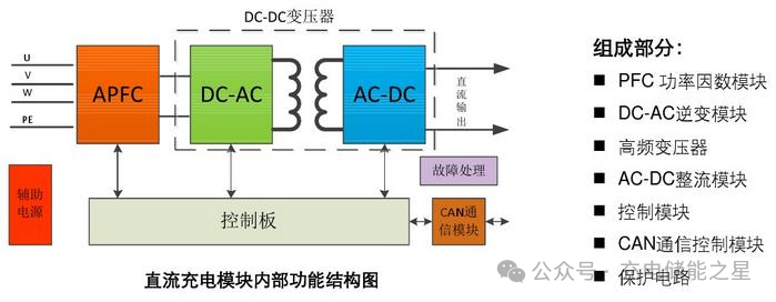

设备接入380Vac 三相电(三相三线制),经EMC 滤波,三电平有源PFC 对输入电压和电流进行校正,其输出供全桥三电平DC-DC 变换电路;当辅助电源正常工作后,电源指示灯显示,辅助电源给控制电路供电,控制电路控制模块启动。APFC 部分、DC-DC 部分工作均由DSP 控制。设备可以直接通过CAN 与BMS 通信,当设备检测到有CAN 通信时,设备转由BMS 控制,充电电压和电流由BMS 控制。
d20be89c-e7f1-11ee-a297-92fbcf53809c.png?imageView2/2/w/1000
这里的控制板,一方面可以帮助我们理解输出的电压电流是如何变化的,另一方面可以帮助我们理解为什么不同的模块在不同的充电桩上不容易互换,因为控制板有软件兼容性问题。

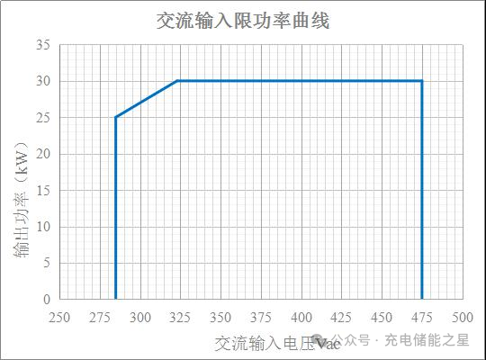

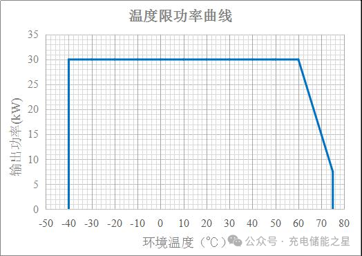

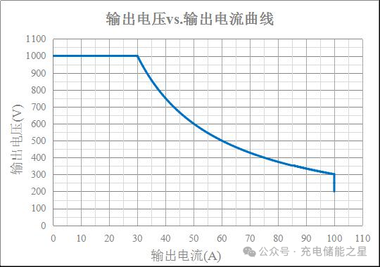

2、充电模块的功率曲线(30kW/200-1000V)

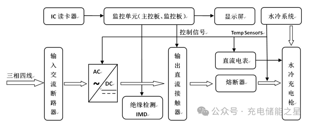

主要组成部分:充电模块、主控制器、绝缘检测模块、智能电表、刷卡模块、通信模块、空气开关、主继电器、辅助开关电源等。

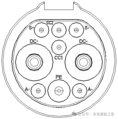

2、充电连接装置
直流充电接口满足 GB/T 20234.1 和 GB/T 20234.3 的规定,配备标准 9 芯插头(如下图),插头的要求如下表所示,充电插头支持电磁锁锁紧功能,充电线缆长度依据项目需求进行配置。
d28bf9d8-e7f1-11ee-a297-92fbcf53809c.png?imageView2/2/w/1000
插头基本参数:
      名  称             参  数
额定电压1000VDC
额定电流600A
工作温度-20℃~50℃
插拔力<140N
防护等级IP55(插合情况下)
机械寿命>10000 次
耐电压3500V AC
电气接口触头说明:
编 号名 称额定电压额定电流功 能
1DC+1000V  DC600A直流电源正,连接电池正极
2DC-1000V  DC600A直流电源负,连接电池负极
3PENANA保护接地(PE),连接供电设备地线和车辆地平台
4S+30V2A通信 CAN_H,连接充电桩与电动汽车的通信线
5S-30V2A通信 CAN_L,连接充电桩与电动汽车的通信线
6A+30V15A辅助电源+
7A-30V15A辅助电源-
8CC130V2A充电连接确认
9CC230V2A充电连接确认

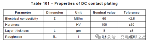

在端子的温度控制方面,充电接口的插针镀层厚度是关键因素。在IEC 的会议中,中国代表主张取消下公差,因为8-5只有3 微米的厚度,同时主张取消ELECTROPLATING 的描述,因为在制造工艺中,LAYER 的形成不仅仅是电镀法。参会人员在下公差的讨论上发生了剧烈争执,反对方的理由是不想设定太严格的界限,但是背后有可能是在材料及制造技术上有差异,欧美不一定需要8 微米的镀层厚度。

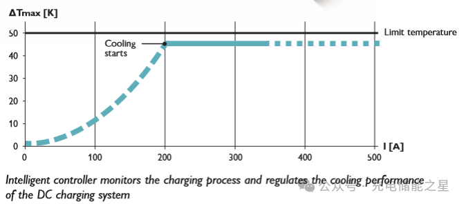

冷却系统采用智能启动,不可能全时段保持活跃,有企业选择在200A启动,使温度控制在50度以内,这其实也依赖于测试,比如180A持续工作多久会导致多少温升,200A持续工作多久会导致多少温升,多久能达到90度的临界点等等。除此以外,关于冷却液体的缺失或者泄漏风险、可燃性、冷却液与绝缘材料的兼容性,其他潜在威胁等等,也都是大功率充电需要研究的细节问题。
