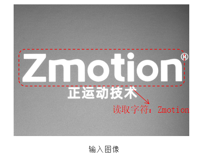

本期课程我们和大家一起使用ZDevelop软件实现机器视觉中使用到的OCR功能。
一、 OCR 检测原理
什么是OCR?
OCR全称是Optical Character Recognition,即光学字符识别。在机器视觉中OCR是指使用图像处理方法将获取到的图像上的黑白字符进行分割训练后,识别并输出对应的字符。
2.png?imageView2/2/w/1000

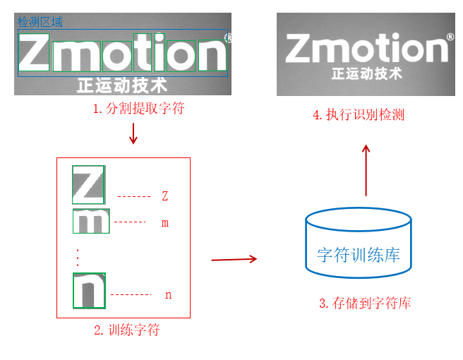

OCR的检测原理?
在机器视觉中进行OCR检测时,首先根据字符(前景)和背景的对比度以及字符的宽度和高度等参数将字符进行分割后提取字符图像,然后对提取的字符逐一进行训练学习,将所有可能出现的字符进行训练学习后存储到训练库中,在执行识别检测时,将当前提取到的字符和训练库中的字符进行对比,输出相似度满足条件的字符结果。
3.png?imageView2/2/w/1000

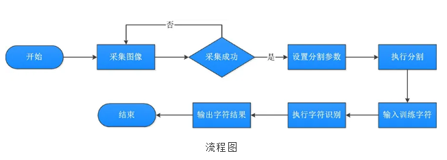

(一)流程图
4.png?imageView2/2/w/1000

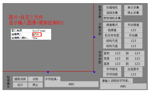

2.设计HMI界面。
6.png?imageView2/2/w/1000

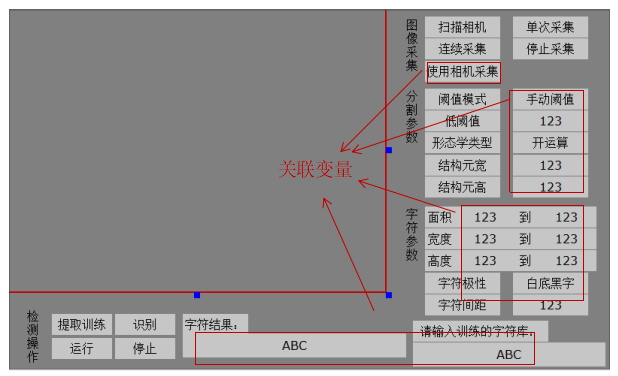

5.关联HMI界面值显示控件变量。
7.png?imageView2/2/w/1000
具体变量关联操作可参考视频中相关内容或获取程序代码进行参考。

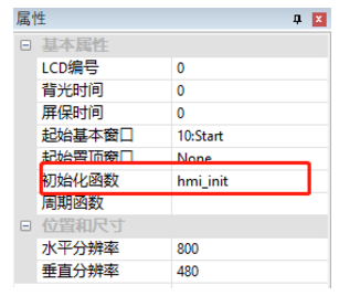

6.在main.bas文件中添加HMI界面初始化函数并在Hmi系统设置中关联初始化函数。
'HMI界面初始化函数
GLOBAL SUB hmi_init()
grab_switch = 0 '初始化采集开关为停止采集
main_task_state = 1 '初始化主任务状态为停止状态
'初始化时依据图像分辨率设置区域的裁剪尺寸,此处图像分辨率为1280x960
ZV_RESETCLIPSIZE(1280, 960)
'设置锁存通道0的大小,以适应图片元件控件大小
ZV_LATCHSETSIZE(0, HMI_CONTROLSIZEX(10, 1), HMI_CONTROLSIZEY(10, 1))
ZV_SETSYSINT('LineWidth',5) '设置绘制画笔宽度为5个像素
init_detect_param() '初始化测量参数
ZV_LATCHCLEAR(0) '清空锁存通道0
END SUB
