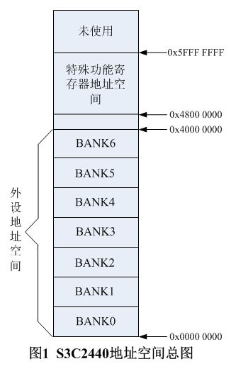

写这篇文章完全是回答一个网友的问题,因为我之前也是对这里不理解,现在简单说一下。源引问题“mini2440的地址到底是怎么分配的呢?内部rom ram 外部的ram和rom分别占用的地址是多少啊,我从板子上看到有3个k4561632N芯片还有一个S29AL016J70TF102.但是看了相关的电路图也不知道他的地址是怎么分配的”
你问的是mini2440的地址怎么分配。我只能再细节一下你的问题,mini2440处理器的地址怎么分配。mini2440的处理器是S3C2440,理论上,S3C2440处理器可以使用的物理地址空间可以达到4GB,其中前1GB的地址(也就是0x0000 0000--0x4000 0000)为外设地址空间,还有一部分为CPU内部使用的特殊功能寄存器地址空间(地址范围为0x4800 0000--0x5FFF FFFF),其余的地址空间没有使用。S3C2440地址空间分配情况如下图:

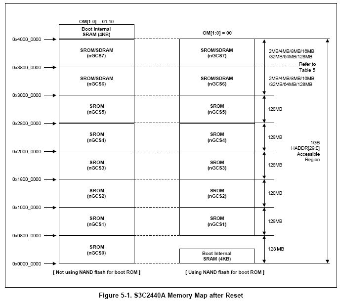

至于内外部ROM和RAM的地址,你看上面的那个图Figure5-1可以知道内部ROM和RAM分配情况。
k4561632N芯片是SDRAM,不过我的有两个,你的怎么有三个哈,S29AL016J70TF102是Nor FLash
