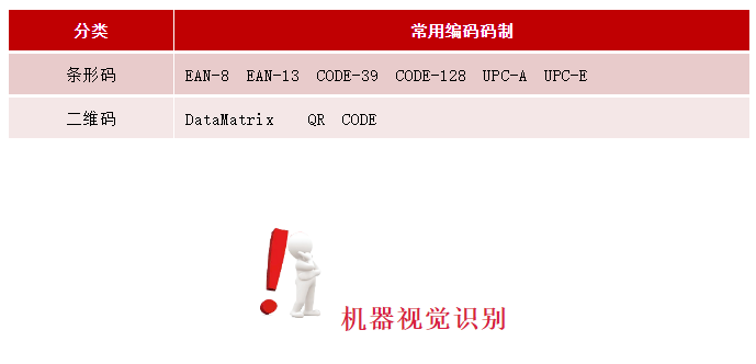

条形码需要按照一定规则的编码方式将条和空进行不同的排列用于表示不同的信息;二维码需要按照一定的编码规律使用黑白块在水平方向和垂直方向进行排列,用于表达不同的信息。它们都依赖于特定的编码规则---编码码制,才能准确实现信息的存储和表达。

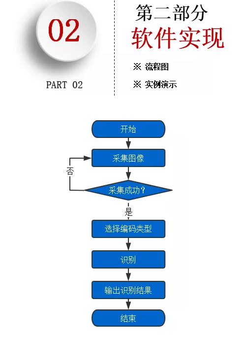

正是由于条形码和二维码在日常生活和工业生产等多种领域中被广泛应用到,因此在自动化生产制造业中需要自动检测识别条形码和二维码的内容,对识别的内容进行判断,比如根据判断条形码和检测的字符是否一致来最终判断产品包装的信息的准确性;比如,通过识别二维码的内容,导入对应产品的信息。
机器视觉是常用于自动化生产制造行业的一门自动检测技术,它根据条形码和二维码的编码原理也相应生成了对应的识别算法,可应用于自动检测识别条形码和二维码。
8.png?imageView2/2/w/1000
识别流程图

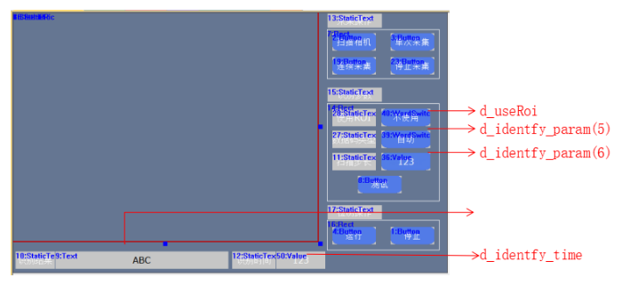

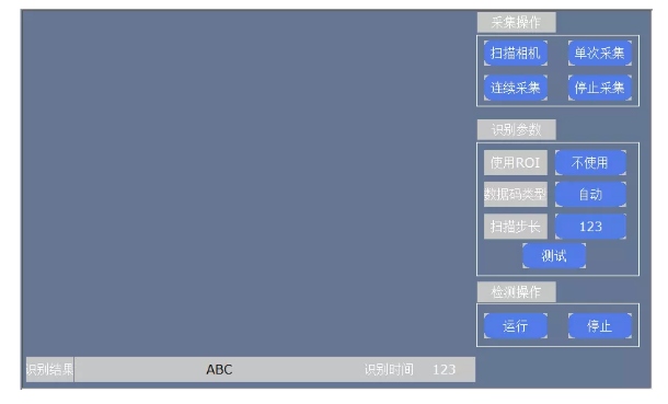

2.设计HMI文件界面。

RUN 'Hmi.hmi',1
4.在HMI界面的元件中关联变量。

6.在main.bas文件中添加初始化函数并在HMI编辑设置中关联函数名。
'HMI界面初始化函数
GLOBAL SUB hmi_init()
grab_switch = 0
main_task_state = 1
init_param() '初始化测量参数
ZV_RESETCLIPSIZE(1280, 1024) '初始化时依据图像分辨率设置区域的裁剪尺寸,此处图像分辨率为1280x1024
ZV_LATCHSETSIZE(0, HMI_CONTROLSIZEX(10, 5), HMI_CONTROLSIZEY(10, 5)) '设置锁存的大小
ZV_LATCHCLEAR(0)
'将检测测量器ROI的图像坐标数据转到控件坐标数据
TABLE(11, d_identfy_param(0), d_identfy_param(1))
ZV_POSFROMIMG(0, 1, 11, 11) '图像坐标转换到HMI控件坐标
TABLE(13) = ZV_LENFROMIMG(0, d_identfy_param(2))
TABLE(14) = ZV_LENFROMIMG(0, d_identfy_param(3))
TABLE(15) = d_identfy_param(4)
END SUB

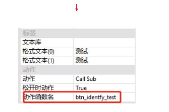

9.添加在HMI界面按下【测试】按钮时响应的函数,并关联动作函数名。
'HMI界面按下测试按钮时响应的函数
GLOBAL SUB btn_identfy_test()
'开始识别
TICKS = 0
DIM tmp1(64),tmp2(64)
ZVOBJECT grayImg, codeList, codeRst
if ZV_IMGCNS(grabImg) > 1 then '获取图像通道数,单通道表示灰度图
ZV_RGBTOGRAY(grabImg,grayImg)
else
ZV_COPY(grabImg,grayImg) '复制grabImg图像到grayImg图像中
endif
code_type = d_identfy_param(5)
if code_type = 7 then '如果在界面中选择QR码类型
code_type = 20
elseif code_type = 8 then '如果在界面中选择DM码类型
code_type = 21
endif
ZV_CLEAR(codeList)
ZV_CODEREAD(grayImg,codeList,code_type,d_identfy_param(6))
if ZV_LISTCOUNT(codeList) > 0 then '获取列表中元素的数量
ZV_LISTGET(codeList,codeRst,0) '取出第一个条码结果作为显示
ZV_CODETYPESTR(codeRst,64,100) '获取数据码类型并将其存入起始索引为100的TABLE中
DMCPY tmp1(0),TABLE(100),64 '将TABLE中的数组拷贝至tmp1中
ZV_CODESTR(codeRst,64,100) '获取数据码结果并将其存入起始索引为100的TABLE中
DMCPY tmp2(0), TABLE(100), 64 '将TABLE中的数组拷贝至tmp2中
d_identfy_rst = tmp1 + ':'tmp2 '显示识别结果为 数据码类型:数据码结果
else
d_identfy_rst = 'identify fail!'
endif
d_identfy_time = abs(TICKS) '识别时间
END SUB

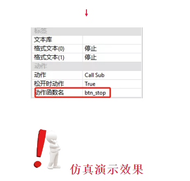

11.添加在HMI界面按下【停止】按钮时响应的函数,并关联动作函数名。
'HMI界面按下停止按钮时响应的函数
GLOBAL SUB btn_stop()
if (2 = main_task_state) then
main_task_state = 3
endif
END SUB
