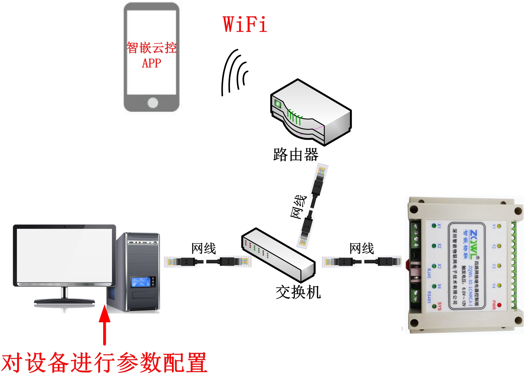

一、硬件连接
交换机将IO控制器设备、路由器、电脑通过网线连接起来,如图1所示,用电源适配器为设备供电。供电后请先观察设备指示灯是否正常,如表1所示。
pYYBAGIUM9OAIYi3AAXIjBdzGKs291.png?imageView2/2/w/1000
图 1硬件连接
表1设备指示灯意义
指示灯设备正常时
电源指示灯(PWR)常亮
运行指示灯(RUN)闪烁(频率约1HZ)
网口灯一个灯常亮,一个灯有数据时会闪烁

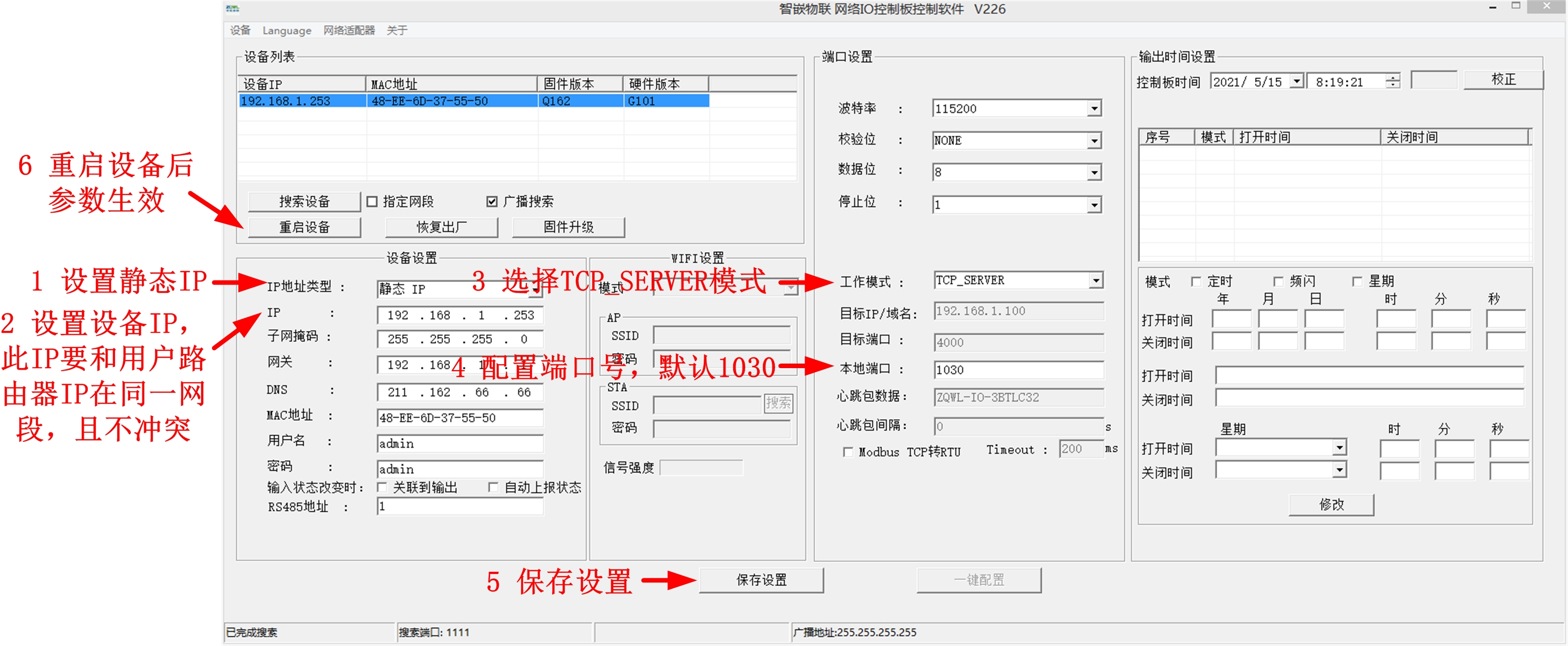

二、配置设备参数
此步骤的目的是将网络IO设备的IP与用户路由器的IP在同一网段且不冲突。
打开“网络IO控制板配置软件”,按图2所示步骤进行配置。
pYYBAGIUM9OAE0bYAA6j8kE0v-k385.png?imageView2/2/w/1000
图2设备参数配置

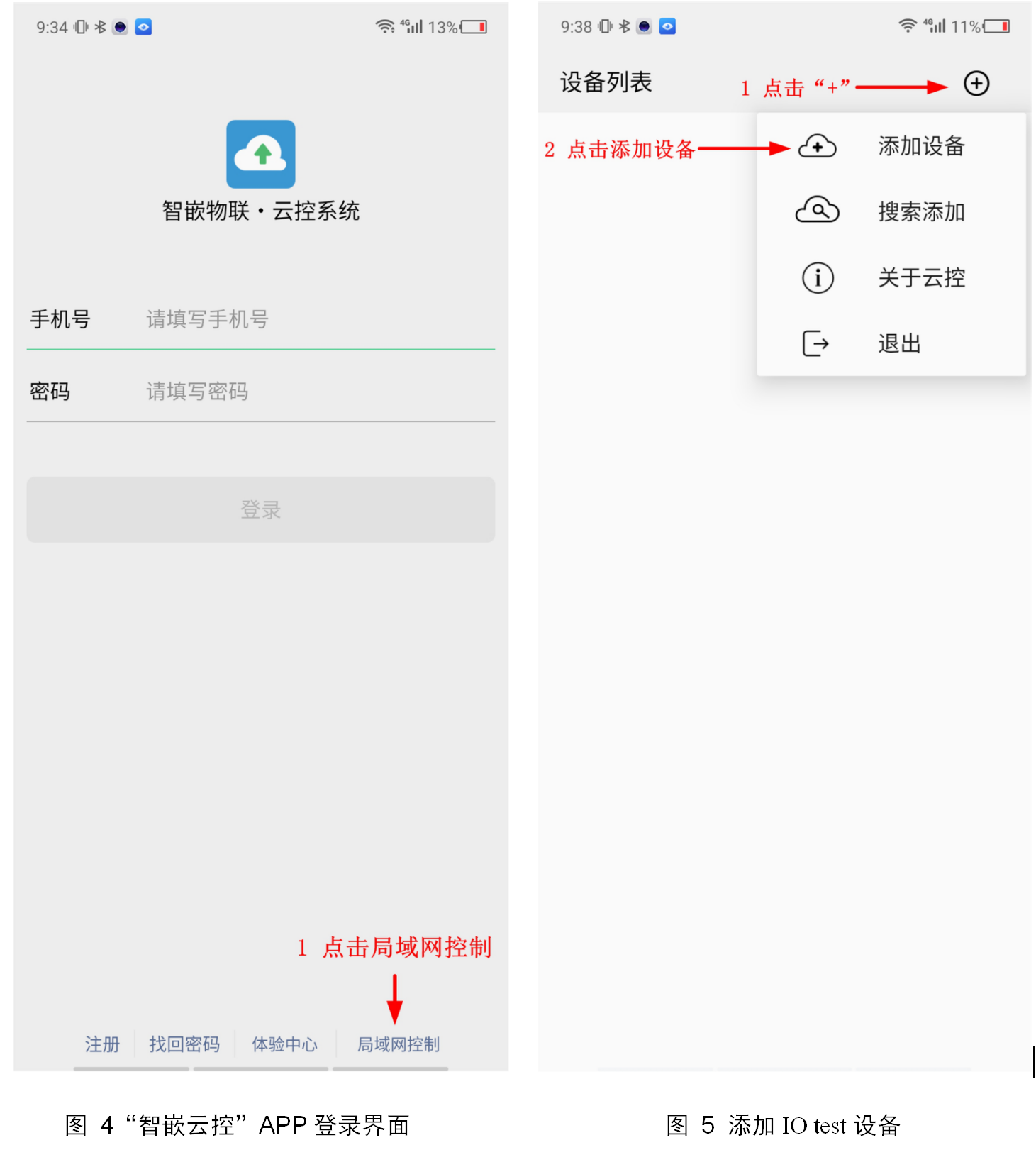

三、手机APP控制
下载“智嵌云控”APP。用手机浏览器扫面以下二维码下载APP安装包。
图3“智嵌云控”APP下载二维码

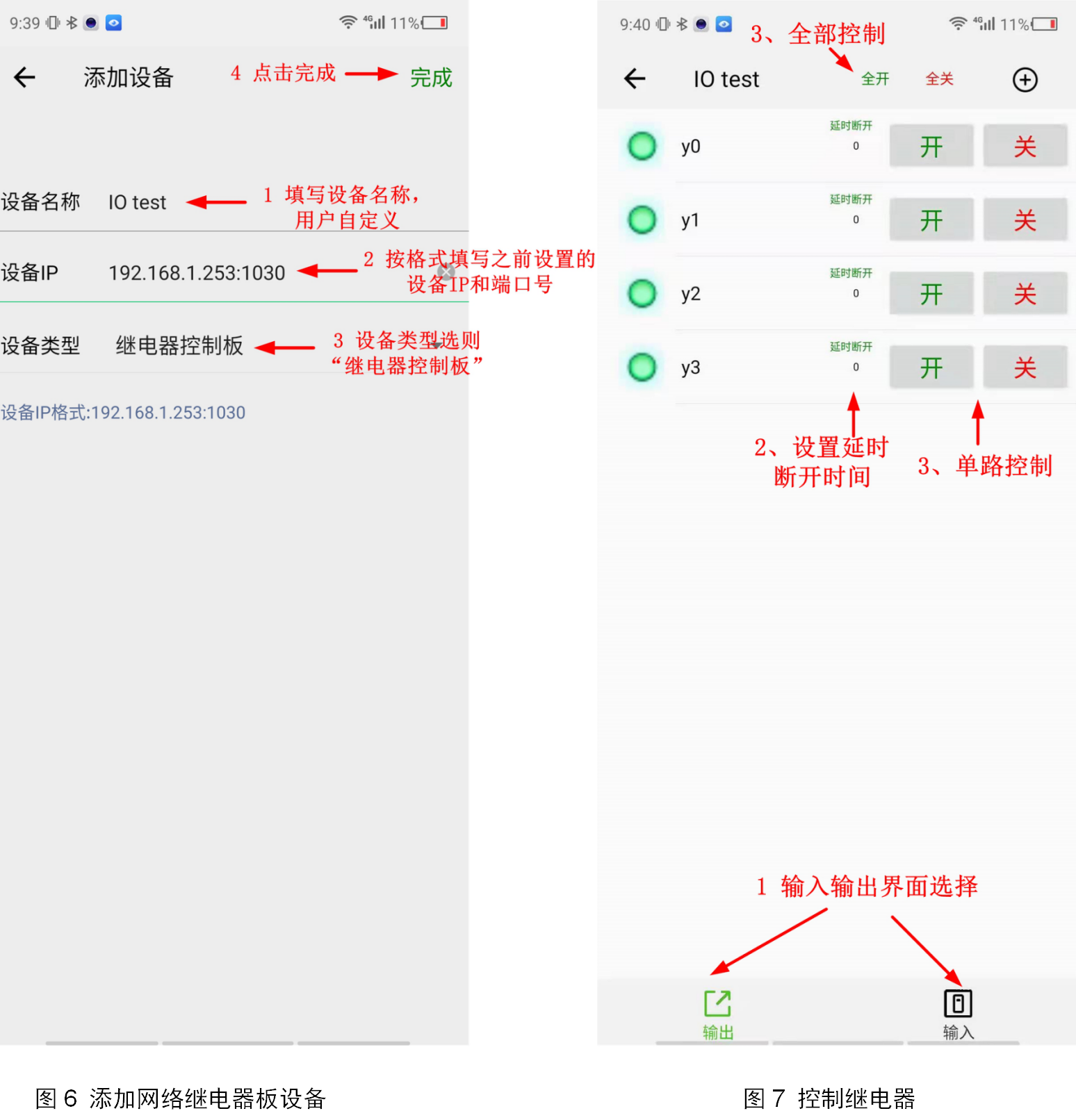

打开“智嵌云控”APP,进入登录界面。第一次登陆APP界面如图所示。
按照图4、图5、图6、图7进行操作设置,就可以实现设备在局域网内控制了。
poYBAGIUM9OAMnPdAALug5_tKmg837.png?imageView2/2/w/1000poYBAGIUM9OAWbm8AAZ5j4DW3sY186.png?imageView2/2/w/1000
智嵌物联ZQWL研发的其他网络产品,如wifi继电器控制板(ZQWL-IO-5CZRW2)、4G继电器控制板(ZQWL-NET-8880D)也可以通过该方法控制。
