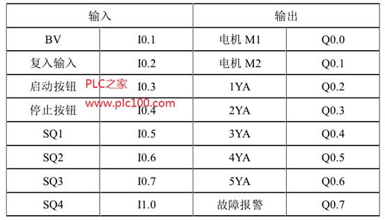

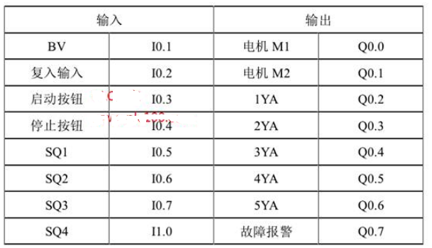

3 、 I/O口分配表;
poYBAGSj4VaALv2KAAE1OTijZJY497.png?imageView2/2/w/1000
3、根据上述控制要求,编制系统控制程序,调试并运行程序
